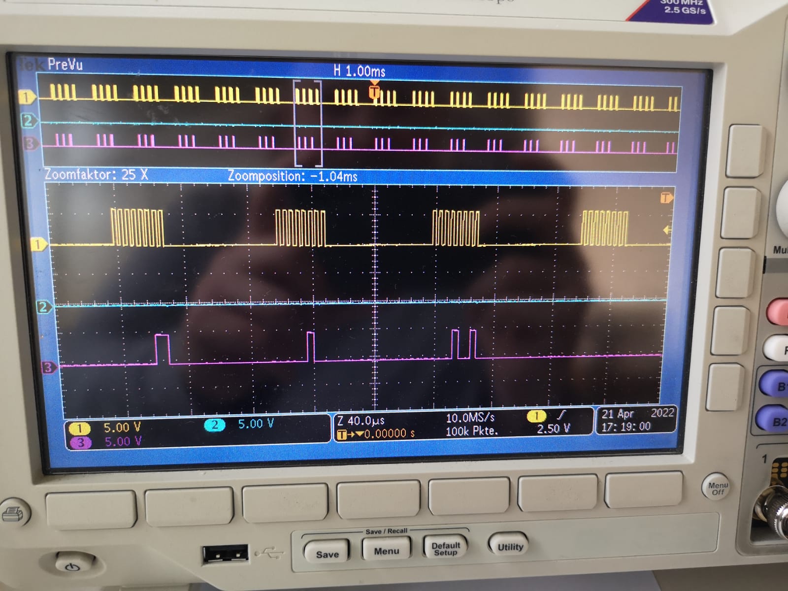

Guten Tag,

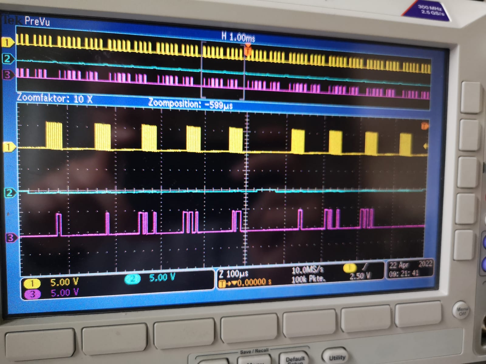

ich versuche ein SPI EEPROM (M95640) mit einem PIC Microcontroller
PIC16F1828 über SPI auszulesen. Die Daten auf der Outputleitung des PIcs
werden erfolgreich in der richtigen Reihenfolge gesendet. Zuerst der
READ Befehl (Instruction) dann die Adresse auf der ich Lesen will und
anschließen müsste ich eine Antwort vom EEPROM bekommen über die
Inputleitung des PICs, leider habe ich keine Erfolg und das EEPROM
antwortet nicht. Der CHIPselect wird auch erfolgreich gesetzt, welches
ich mit einem OSzi überprüft habe. Das ganze erfolgt in C- Code. Das
OSZIbild befindet sich im Anhang in gelb der CLOCK welcher immer 8 mal
taktet, in der Mitte die INPUT Leitung und ganz unten die Output
Leitung.
Den C-Code habe ich auch hinzugefügt. Kann mir auch jemand sagen warum
ich beim Clock immer diese riesigen Pausen habe? Ich habe schon alles
versucht ich kriege die Pausen einfach nicht weg.;(
Ich wäre um jede Hilfe dankbar.
Mfg
Mark

Gast #7041838
SPI unterscheidet nicht zwischen lesen und schreiben. Es wird immer 1
Byte vom Master zum Slave und eins vom Slave zum Master übertragen.
Aus deinem Oszi-Bild kann man leider nicht viel erkennen, weil die
Zeitauflösung nicht reicht. Hast du den richtigen SPI-Mode gewählt - es
gibt vier davon.
Was verbirgt sich hinter SSP1CON=0b00100000 und SSP1STAT=0b01000000?
(magic numbers?)
Mark J. schrieb:
p.s.
Guck mal auf dein Oszi. Da gibt es einen USB-Slot und eine Save Taste -
was könnte das wohl bedeuten.
p.p.s.
Wichtige Regeln - erst lesen, dann posten!
Längeren Sourcecode nicht im Text einfügen, sondern als Dateianhang
#7041872
Mark J. schrieb:
> Zuerst der
> antwortet nicht
Ist es sicher, dass im EEPROM etwas anderes als 0 steht?
Hängt MISO korrekt am Oszi?
SPI-Mode wurde schon erwähnt.
Steht so im Programmcode drin:
while (SSP1STATbits.BF== 0);
Der Controller braucht es wohl so.
Gruß Klaus (der soundsovielte)
OP #7042005
Hallo selbst wenn ich die while Schleife weglassen und allles
hintereinander in den buffer schreibe habe ich die Pausen beim takten
normalerweise dürfte ja keine Pause sein und der takt muss durchlaufen.
Beim lese Befehl Adressbefehl und bei der Antwort vom eeprom.
OP #7042009
> (magic numbers?)
Das ist das controllregister damit habe ich den spi mode aktiviert clock
fosc/4 und die ports wurden damit aktiviert sdi sdo clk und slaveselect.
Beim statusregister habe ich cke1 auf 1 gesetzt aufgrund der Polarität
des CLOCKS.
#7042110

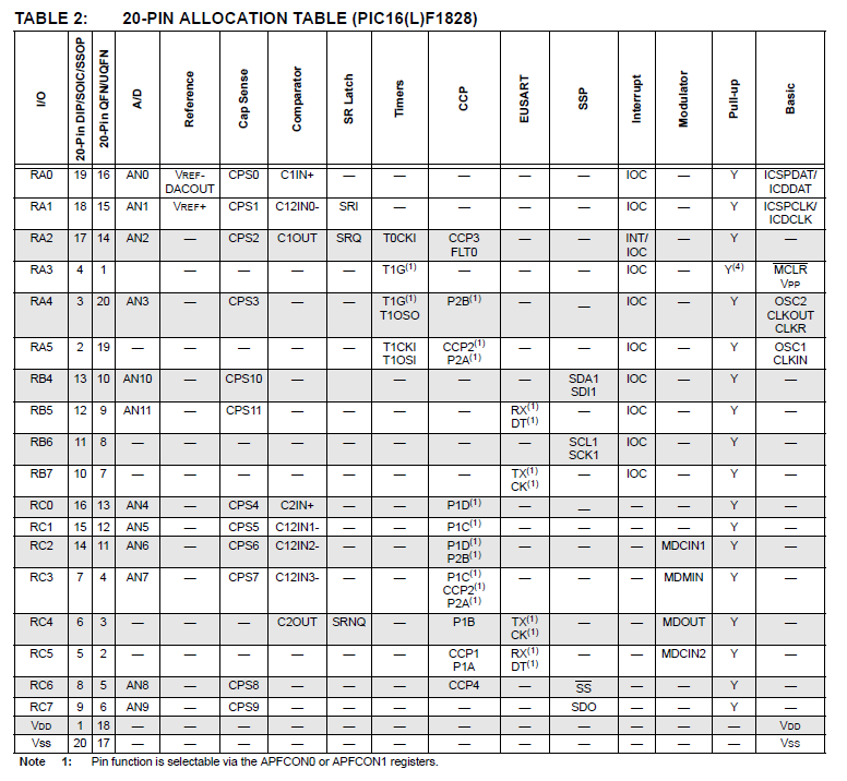

Frank K. schrieb:
> Meine Vermutung: Analogfunktionen an den Pins nicht abgeschaltet.
Wenn SCK und MOSI aus dem uC rauskommen, muß auf MISO die Antwort vom
EEPROM kommen und auf dem Oszi sichtbar sein, wenn MISO ein Eingang am
uC ist und kein Ausgang. Zur Not könnte man die Verbindung auftrennen.
Ich würde erstmal das EEPROM woanders einlesen und kontrollieren, ob die
Inhalte von Null verschieden sind. Ansonsten wäre der Inhalt richtig zu
0 beantwortet und die Funktion fehlerfrei ausgeführt.
Nach meinem Wissensstand sind die Pausen völlig unkritisch, SCK muß
keineswegs durchlaufen.
Der Modus scheint auch richtig zu sein, soweit man das auf dem
Oszillogramm sehen kann. Die Daten vom uC werden bei steigender
SCK-Flanke übernommen und sollten bei fallender Flanke geändert werden,
zumindest verstehe ich das Datenblatt so. Das sollte man aber am Oszi
nochmal nachkontrollieren und SCK und MOSI übereinanderlegen.

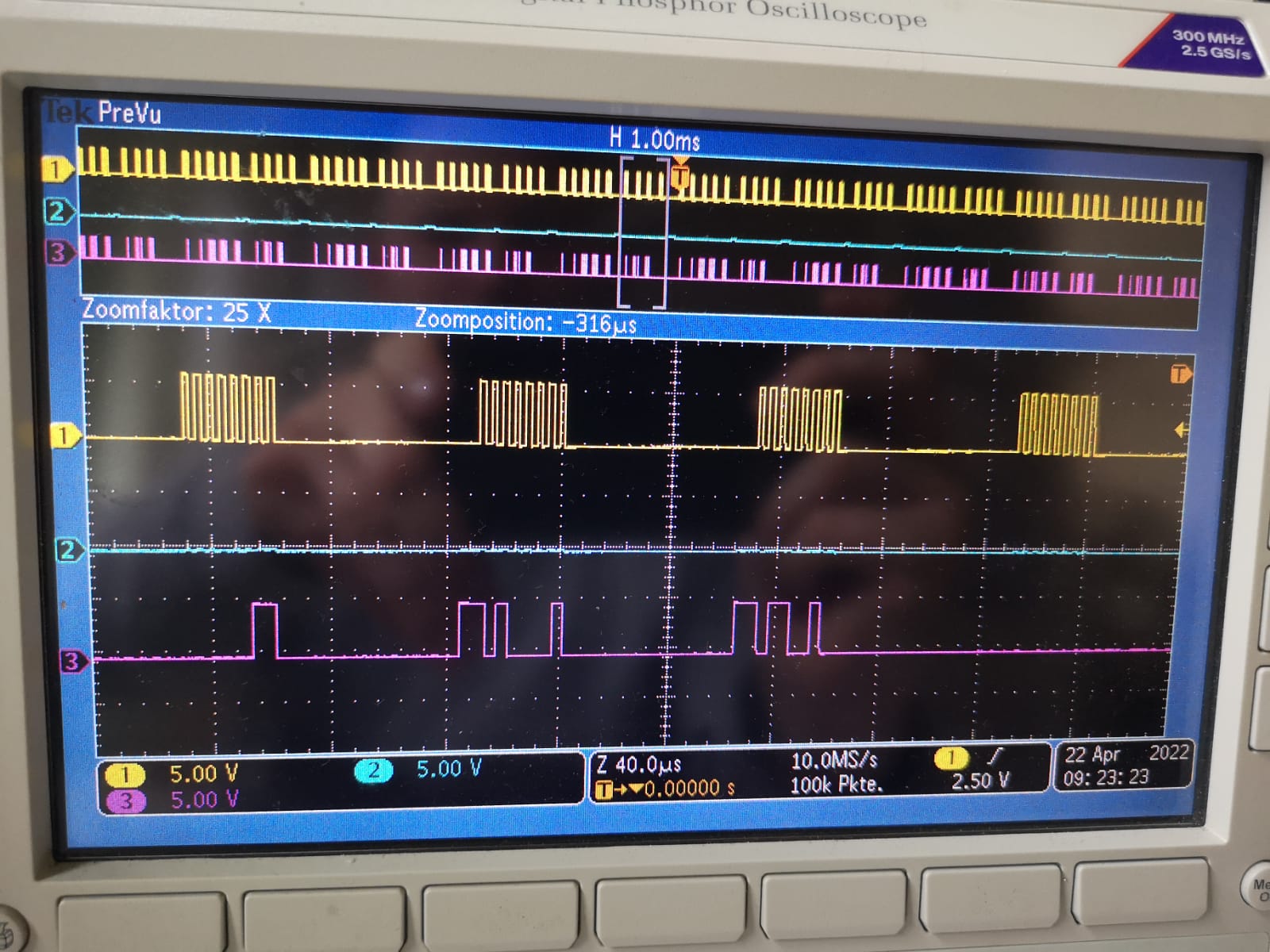

OP #7042347
Klaus S. schrieb:
> Kleiner Nachtrag:
> Ein Schreibbefehl mit nachfolgendem Lesebefehl auf dieselbe Adresse
> könnte auch noch zur Erleuchtung beitragen.
Ich habe versucht die Analogfunktionen auszustellen leider kein Erfolg.
Ich habe mal versucht was in eine Adresse zu schreiben und dann
auszulesen leider kein Erfolg. Oszi Bild im Anhang. Auf der MISO Leitung
ist immer nur eine 0 zu sehen. Die 0 habe ich vom SPI DECODER im OSZI
abgelesen.

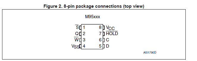

#7042397
Mark J. schrieb:
> HOLD und W an GROUND
Das nennt man dann wohl Selbstüberlistung.
/HOLD auf GROUND heißt: SCK wird nicht weitergeleitet =>
Datenübertragung pausiert
/W an GROUND heißt: Schreibvorgang verboten.
Kann es sein, daß Du kein Englisch verstehst und lernen solltest, wie
man "Google Translator" bedient?

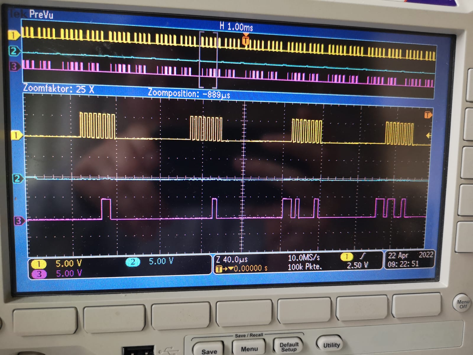

OP #7042440
Klaus S. schrieb:
OK danke das RDSR Register vom EEPROM kann ich auslesen ich erhalte dann
auch eine Antwort MISO Leitung, jedoch funktioniert das lesen und
beschreiben des EEPROMs noch nicht.
