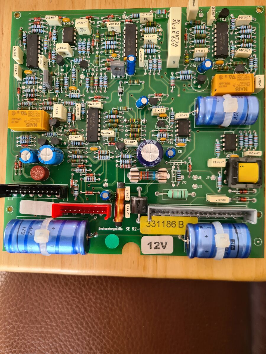

Guten Tag,
ich bin auf der Suche nach Bauteilen für eine Schaltung und bräuchte
eure Hilfe. Die Schaltung ist für eine Heizungssteuerung und hat einen
Defekt.  Da alle Bauteile reine elektronische Bauteile ohne Eprom Logik
etc. sind Messe ich mich durch die einzelnen Bauteile durch und als
Zeitvertreib lerne ich für was die einzelnen Bauteile eingesetzt werden.
Nun hänge ich an zwei Bauteilen und bitte um eure Hilfe diese im Netz zu
finden bzw. sie ersteinmal überhaupt von den Spezifikationen zu finden.

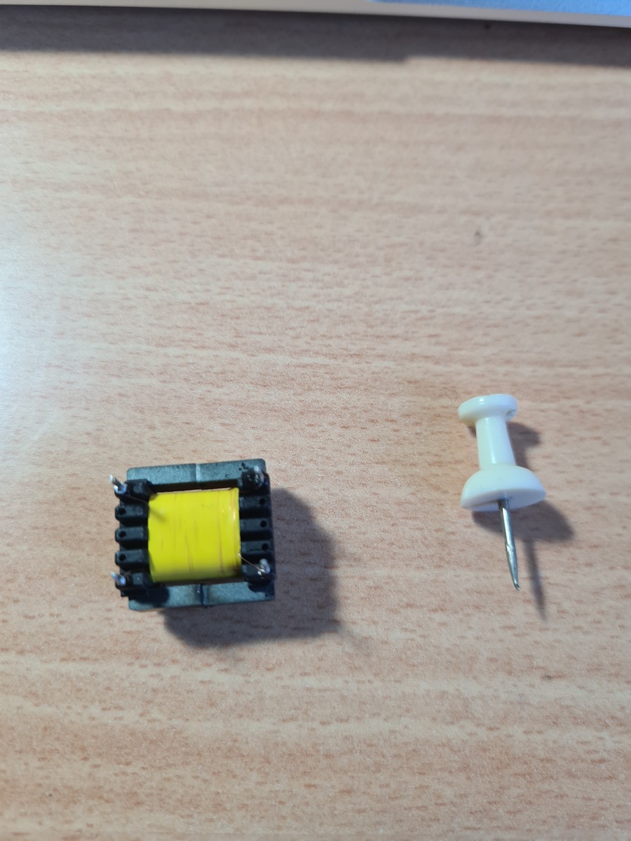

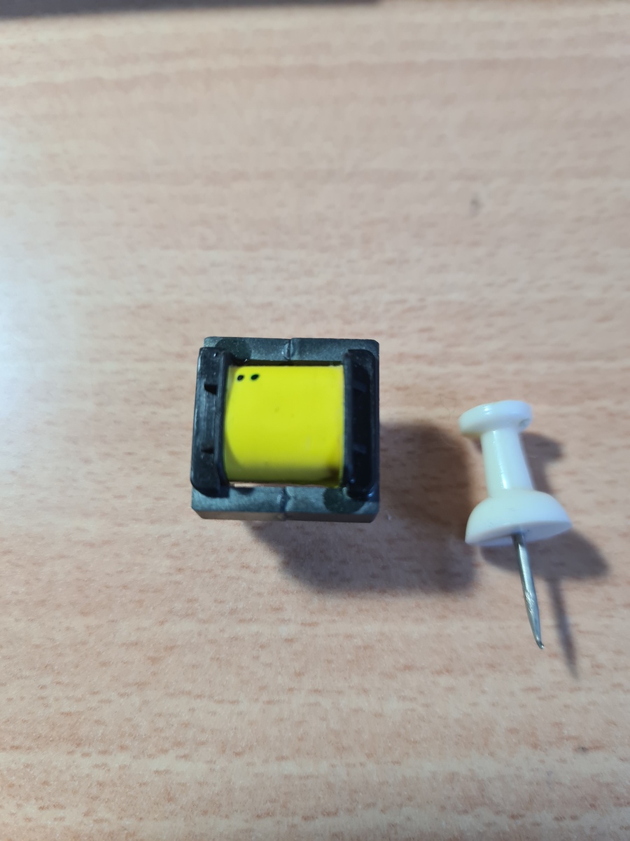

1. Bauteil scheint mir ein Traffo zu sein. Kann man dies durch Messen
irgendwie feststellen? Wie gehe ich vor um dieses Bauteil zu
identifizieren.

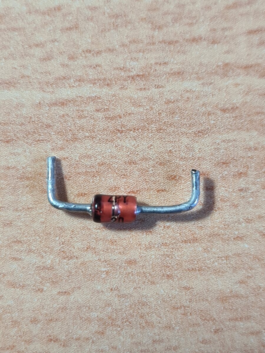

2. Bauteil ist lt. Aufschrift vermutlich eine Z-Diode. Was ich weis ist
die Bezeichnung ZPY 20. Kann man diese einfach durch eine schwarze Z
Diode ZPY 20 austauschen? Sind diese in der Funktion baugleich?

> Kann man diese einfach durch eine schwarze Z Diode ZPY 20 austauschen?
Ja, kannst du, Vishay stellt sie in DO41 Glas her
http://bg-electronics.de/shop/product_info.php/products_id/7557
andere in DO204 Plastik.
Du kannst wohl jede mit 20V und zumindest 1.3 Watt beworbene Z-Diode
nehmen.
Mario M. schrieb:
> Kann man dies durch Messen irgendwie feststellen? Wie gehe ich vor um
> dieses Bauteil zu identifizieren
Sicher, messen. Welche Anschlüsse haben Verbindung ?
Vermutlich die beiden rechts, und die beiden links, und rechts nicht mit
links.
Dann kannst du die Induktivität messen, mit offenem anderen
Anschlusspaar. Beide Wicklungen, dann kennst du das Windungsverhältnis.
Dann kannst du ein Rechtecksignal mit zur Induktivität passender
Frequenz anlegen, und mit einem Oszilloskop den Stromanstieg
protokollieren. Die Spannung so weit aufdrehen bzw. Frequenz so weit
absenken bis der Stromanstieg nicht mehr linear erfolgt sondern zum Ende
hin stärker ansteigt, so bekommst du die magnetische Sättigung raus.
Dann Gleichstrom durch die Wicklung geben und (Oberflächen)Temperatur
messen, steigt die über 40 Grad mehr als Umgebung (oder innere
Temperatur durch Kupferdrahtwiderstand messen, steigt die über 70 GradC
mehr als Umgebung), dann kennst du die maximale Belastung.
Aber das ist mühsam, ist er denn überhaupt kaputt ? Dann kannst du eh
nichtehr messen.
> identifizieren.
Ein Trafo. Oder eine Speicherdrossel. Oder eine stromkompensierte
Filterdrossel...
Wieviele der Anschlüsse sind elektrisch überhaupt genutzt?
Falls es ein Trafo ist, bleiben immer noch Unklarheiten:
Für welche Wandlertopologie, also ob das jetzt z.B. ein Trafo für einen
Durchflußwandler ist oder einer mit Luftspalt für einen Sperrwandler,
das kann man nur im Schaltungskontext erkennen.
Wie kommst dü darauf, daß der defekt sei?
Die Wahrscheinlichkeit, daß eher die Elektronik davor kaputt ist, ist
deutlich größer.
ZPY 20 ist, was die elektrischen Daten betrifft gleich ZPY 20.
Aber die "schwarze ZPY 20" hat wohl ein Plastikgehäuse statt eines
Glasgehäuses wie die ausgelötete. Hat also ggf. eine geringere maximale
Betriebstemperatur. Was je nach Einsatz ein Problem sein kann, oder auch
nicht.

OP #7043137
Erstmal Danke für die netten Antworten. Ich habe die komplette Platine
entlötet und möchte nun das defekte Bauteil finden und dadurch auch die
Funktionsweise der einzelnen Bauteile kennen(lernen). Die
Standardbauteile meine ich da weniger sondern das Zusammenspiel der
Bauteile. Ich gehe nicht davon aus das die Bauteile oben defekt sind. Es
sind nur Bauteile die ich nicht mit Sicherheit bestimmen kann / konnte.
Ich werde die Steuerung, wenn ich den Fehler finde wieder zusammenlöten
und dann versuchen die einzelnen ?Logikbereiche? anhand der Verbraucher
(Motor, Schmelzsicherung Thermostat, Brennüberwachung etc.) im Gasofen
zu verstehen. Einfach Hobby halt. Fangt bitte nicht an einen Sinn
dahinter zu suchen, den gibts nicht ;-). Die Schaltung geht auch zum
heizen nicht mehr in Betrieb die neue Schaltung liegt bereits hier.
Die Schaltung ist von einer Truma Trumatic 4000 Gasheizung. 12 Volt
Anschluss.
Der Trafo / oder Drossel ist immer paarweise gewickelt. Ein Anschluss
links ist auf den auf der gleichen Seite liegenden Pin angeschlossen.
Auf der Schaltung sind die zwei Pins auf der Platinen Aussenseite auf
Masse.
Die eine Seite hat 13 Ohm und 67 mH die Andere 124 Ohm und 3,9 H.
Gast #7043153
Mario M. schrieb:
> Ich habe die komplette Platine entlötet und möchte nun das defekte
> Bauteil finden und dadurch auch die Funktionsweise der einzelnen
Woher weißt du, dass ein Bauteil defekt ist. Hast du in Erwägung
gezogen, dass eine Lötstelle schlecht war oder die Platine irgendwo
einen Haarriss aufweist.
Die einzelnen Funktionsgruppen zu prüfen, ist einfacher, wenn die
Bauteile noch drauf sind. Bei dem Alter der Platine kann schon mal ein
Elko ausgetrocknet sein.
OP #7043159
Hallo Wolfgang.
Ich habe zuvor die Leiterbahnen ;-) Alle ;-) mit dem Multimeter
durchgemessen. Die Platine ist sehr schwer in Funktionsgruppen
aufzuteilen. Zumindest für mich. Erstens bin ich bei Weitem noch nicht
so gut um die einzelnen Funktionsgruppen adhoc zu erkennen und Zweitens
sind die einzelnen Bauteile aus Platzgründen auf der ganzen Platinen
verschachtelt ohne das sie z.B. mit dem in diesem Bereich befindlichen
LM324N interagieren oder indirekt von diesem Abhängig sind.
