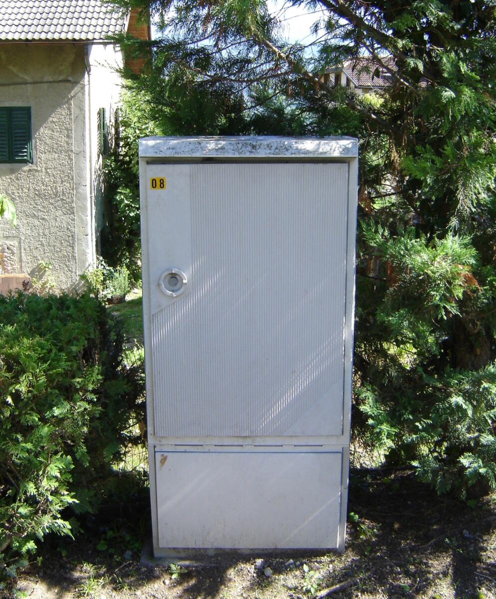

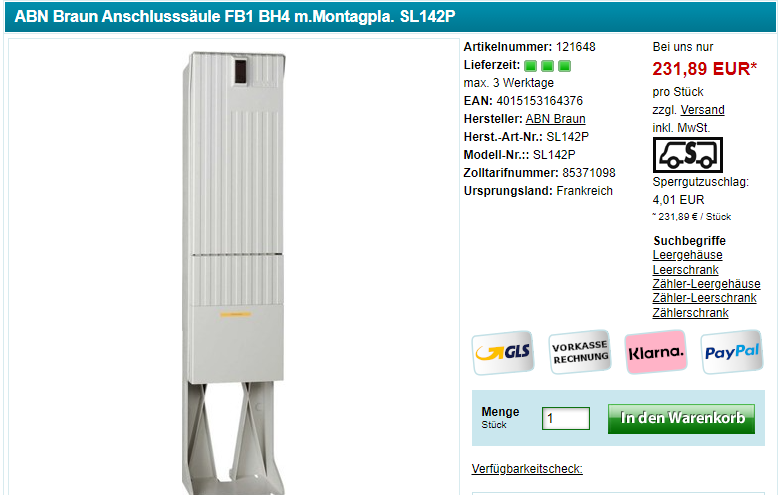

So eine Anschlußsäule wie im Anhang wäre doch gut. Wäre preislich noch zu vertreten. Mach man einmal in den Garten und hält Jahrzehnte.

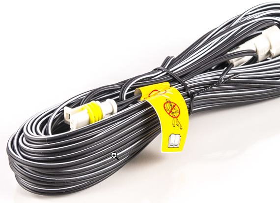

Jetzt bin ich auf den Gedanken gekommen, einen kleinen Kunststoff-Schaltschrank zu verwenden, z.B. den im Anhang. Zur Vermeidung von Kondenswasserbildung gibt es von Spelsberg einen M20 Belüftungsstutzen. Damit wäre das Problem auch gelöst. Beim Mähroboter wird eine konfektionierte Zwillingsleitung mit konfektionierten Steckverbindern verwendet (siehe Anhang). Mir wäre es am liebsten, wenn ich in die Schaltschrankwand eine wasserdichte Steckverbindung anbringen könnte. Idealerweise eine, bei der man eine runde Öffnung im Gehäuse benötigt. Natürlich wasserdicht. Bei Reichelt gibt es welche von Lumberg: https://www.reichelt.de/index.html?ACTION=446&LA=3&nbc=1&q=%20lum%200270-02 Sieht auf den ersten Blick brauchbar aus. Schraubklemmen wären mir zwar lieber, aber zur Not geht es schon. Welche Alternative gäbe es? Muß Markenfabrikat und für mind. 28V und 1,3A geeignet sein.
