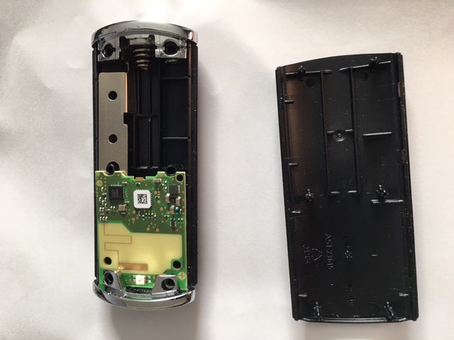

bei meinem Funkhandsender fällt meist die blaue Leuchtdiode aus. Ich
möchte sie nachlöten bzw. tauschen. Hat vielleicht schon jemand das
Gehäuse eines hs5 zerstörungsfrei aufbekommen?
Ersuche um Anleitung, wie man es aufzwängt, ohne es zu werbrechen.
Ersatzgehäuse gibts leider nur für hse4 Handsender in der Bucht.
Auch den hse4 musste ich bereits einmal nachlöten, weil trotz
mehrmaligen Batteriewechsels immer schwache Batterie angezeigt wurde.
Lötfehler scheinen ein Problem der Hörmann Handsender zu sein.

Gast #7043826
Hier mal ein Bild. Du musst die beiden Plastehälften ohne verkannten
auseinander drücken. Es sieht zwar so aus als ob erst die silberen Teile
weg müssen aber das ist ein Trugschluss. Am besten so wie im Bild auf
den Tisch legen und von beiden Seite mit einem Spatel in den Spalt der
schwarzen Teile hebeln und die Rückseite wegdrücken.
OP #7046270
Danke, temp,
mit deiner Anleitung konnte ich den hs5 problemlos öffnen. Für alle
Suchenden:
Der Rückendeckel hat links und rechts je 4 kleine Klipsnasen. (Eine ist
mir leider abgebrochen.)Außerdem hat dieser Deckel noch links und rechts
noch je 4 dünne 6mm lange Plastikpfosten, die sich in den vorderen
Deckel versenken. Daher keine Seite zu weit aufspreizen, sonst könnten
diese Pfosten brechen, sondern abewchselnd links und rechts gleichmäßig
hebeln.
Zur Fehlersuche:
relevante Lötpunkte nachgelötet (alles winzig!) - Blau leuchtet noch
immer nicht!
Spannungen gemessen: 1,5V an Platine OK, 3V zu unbekanntem IC:
EE001(Eprom?). Dieses steuert scheinbar die LEDs.
Spannungsabfall an 4pol-LED: 2,7V und 2,3V. Rot leuchtet, Blau nicht.
Da LED-Innenschaltung unklar, die LED ausgelötet. Spannungen an den
jetzt offenen Lötpunkten: 3V.
Die vermeintliche Duo-Led mit Vorwiderstand und Netzgerät betrieben: es
erscheint Grün(!), Rot, dann plötzlich auch Blau, Anschlüsse unklar,
eigenartig, zum Glück ähnliche bei Conr.. gefunden:
Kingbright KAA-3528RGBS-11:
Pin 2 ist die gemeinsame Anode. die Pins für Blau und Grün sind aber
vertauscht: Bei meiner ist Pin 3 Blau, bei der von Conr.. aber Grün.
Habe dann meine LED wieder prov.an die Platine gehängt: Blau leuchtet
jetzt plötzlich wieder!!
Darauf Widerstand (Messber.:kOhmx10) in Durchlassrichtung gemessen: Rot
und Grün unendlich, Blau nur 7 kOhm!!. Ich denke da liegt der Fehler.
Leider finde ich die gleiche LED mit Lötfüßchen nicht, auch nicht bei
den Buchtchinesen.
Suche noch weiter. Ev. bestelle ich die vom Conr..(ohne Lötfüßchen)
Leuchtet halt anstatt Blau die Farbe Grün.

OP #7046650
Beim Netzgerätetest (und Vorwiderstand 270 Ohm)der verdächtigen LED
beginnen alle 3 Farben ab ca. 2,4 V zu leuchten, bei 2,8V leuchtet zb.
Blau schon kräftig.
Jedenfalls hat die LED scheinbar einen Fehler, wieder an die Platine
angeschlossen, funktioniert, wie gesagt, jetzt wieder Blau. Drücke ich
auf die Mitteltaste, leuchtet Rot jetzt vermischt mit Grün. Da ist
intern in der LED etwas nicht OK.
OP #7057513
Problem scheinbar gelöst:
Habe nun die 3-Farben-SMD-LED von Onkel Conr.. erhalten:
Kingbright KAA-3528RGBS-11, Bauart: PLCC4.
Die kann man einzeln kaufen, 79 Cent. Farbbelegung ist nicht gleich mit
der Original-LED. Eine Original-LED mit Lötfüßchen war nicht
aufzutreiben!
Der Handsender leuchtet jetzt halt grün anstatt blau, und das Rot geht
jetzt ins Purpur. Wen störts!
Lötfüßchen aus feinem Draht anzulöten war zwar eine
Uhrmacher-Zitterarbeit, aber mit der Lupenbrille ist es gegangen.
Ergebnis:
Tatsächlich war die Original-LED fehlerhaft. Die neue LED funktioniert
nun, wie es sein soll.
Das Gehäuse ließ sich auch problemlos wieder zusammenklipsen.
Herzlichen Dank an alle,besonders "temp (Gast)" für die Hilfe!
