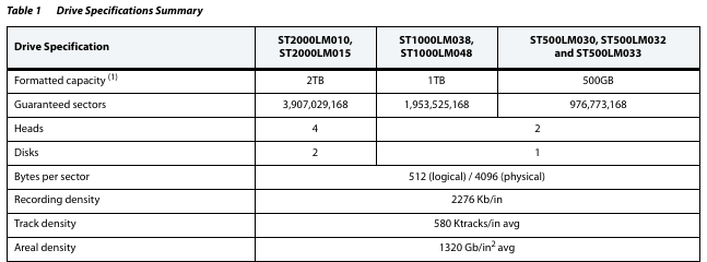

guten Morgen,
gerade wollte ich Verbrauchsmaterial bestellen und jetzt stehe ich vor
einem großen Rätsel. Bei Reichelt gibt es die gleiche Festplatte mit
500GB für 45€ oder 1000GB für 42€, Seagate ST500LM030 bzw. ST1000LM048.
Der inverse Preisunterschied mag ja mit Stückzahlen zusammenhängen,
witzig, aber egal.
Aber laut Manual¹ haben die wirklich das gleiche Innenleben. Wenn das
500GB-Model nur 1 Kopf hätte, wäre alles gut. So, wie das 2000GB-Modell
eine Scheibe und 2 Köpfe mehr hat. Was geht da vor?
Ist die Scheibe in der kleineren so schlecht, dass nicht mehr möglich
ist?
Oder hat die größere weniger Reserven gegen grenzwertige Sektoren?
Oder ist das reine Verbraucherveräppelung? Aber dann macht Reichelt
einen Fehler.

von MaWin (Gast)
Die kleine ist der Ausschuss der mittelgrossen, mit Defekten auf einer
Plattenseite die nach dem Zusammenbau aufgefallen sind.
Leider gibt es nicht genügend Ausschuss, um die Nachfrage zu
befriedigen, daher der Preis.
von VCL11 (nostalgiker)
> ist?
Nein, es wird eben nur eine Seite genutzt. Der zweite Kopf hat nix zu
tun.
Schlechter ist die Platte deshalb nicht.
von Bauform B. (bauformb)
:) kein Vorteil ohne Nachteil :) Aber ja, das ist wohl die Erklärung,
danke!
Die Kapazität ist in Wirklichkeit etwas höher als angegeben. Egal
welcher Hersteller, welche Größe und wie teuer neue HDDs sind, die haben
alle bereits fabrikneu etliche defekte Sektoren. Geht garnicht anders,
um den Preis für Consumer erschwinglich zu halten.
Ist aber auch nicht schlimm, die interne Elektronik/Controller "kennt"
die defekten Sektoren und speichert nichts darauf. Also hat man auch
trotz der  unvermeindlichen Defekte für lange Zeit eine zuverlässige
HDD.
