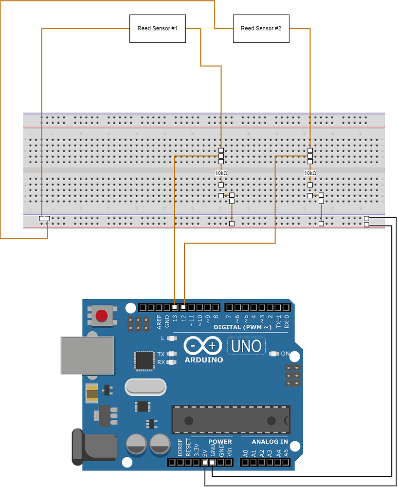

Hallo Zusammen,
ich versuche zur Zeit meine 10 Reedkontakte mit Hilfe eines Arduinos
auszulesen.
Dazu habe ich folgenden Schaltplan (Beispielhaft mit 2 Reedkontakten)
erstellt.
Ein durchgeführter Test war auch erfolgreich und ich konnte die States
lesen.
Mir sind dennoch noch einige Sachen unklar:
- Ich würde den 10kOhm Widerstand so nah wie möglich an den Sensor
bringen wollen - nicht an den Arduino - um z.B. mit möglichen
Streukapazitäten oder anderen Peaks keine Probleme zu bekommen (siehe
auch
https://standexelectronics.com/wp-content/uploads/Load_Switching_and_Contact_Protection_DE.pdf).
Hier habe ich jetzt aber bereits auch anderes gelesen. Widerstand so nah
wie möglich an den Arduino.... Tu mich damit grad etwas schwer.
- Des Weiteren würde ich den Widerstand an Ground (siehe Skizze)
anlegen, statt über die 5V lane. Auch da habe ich schon gelesen,
Widerstand zwischen 5V und Reedkontakt...
Würde mich über jeden Support freuen.
Danke! Osral
Gast #7044631
> erstellt.
Aus versehen hast du den Steckplan angehängt. Zeig mal den richtigen
Schaltplan. So ist nur sehr mühselig zu verfolgen, was du da
zusammengesteckt hast.
Nein, Widerstand von 5V ist schon die bessere Lösung. Um die Sache
störsicherer zu machen, kannst du vor den Eingang noch einen RC-Tiefpass
hängen und einen größeren Strom durch den Kontakt fließen lassen.

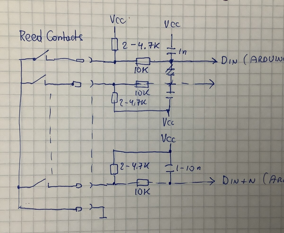

Hallo Osral,
Aus meiner Sicht rate ich Dir wie im Anhang vorzugehen.
Pullup Rs können noch etwas niedriger geraten. Ich ziehe ein paar mA vor
damit die Konrakte dauerhaft zuverlässig bleiben. Falls es zu den
Reedkontakten ein Datenblatt gibt, den Kontaktstrom nach deren Angaben
formulieren.
Zur Verbesserung der Störsicherheit empfehle ich nach dem Pullup
Widerstand so nahe wie möglich zum Arduino einen 10K
Strombegrenzungswiderstand und Abblock C an jeden Eingang vorzusehen.
Das ist aus verschiedenen Gründen empfehlenswert. Erstens begrenzt so
ein Widerstand den Eingangsstrom bei moderater Überspannung. Im
Datenblatt steht, daß bei Überspannung der maximal zulässige Ableitstrom
durch die inneren Dioden des uC +/-1mA betragen darf. Mit 10K sind also
bei VCC=5V bis zu +15V Eingangsüberspannung und bis zu -10V zulässig. Im
ausgeschalteten Zustand bis zu rund +/- 10V.
Ferner wirken lange Zuleitung oft als Antennen und können den uC leicht
durch externe Störeinflüsse beeinflussen, was sich in vielerlei Form
w.B. unerwartete RESETs bemerkbar machen kann. (Das Schalten induktiver
Lasten im Stromnetz macht sich da besonders unangenehm bemerkbar)
Der 10K mit dem 1-10n C wirkt als Schutz- und Tiefpassfilter um nur den
DC Wert durchzulassen. Man sollte digitale Eingänge immer zweckmäßig
filtern. Ganz vorsichtige Leute verwenden sogar optische Isolatoren,
speziell in industriellen Umgebungen.
Die Pullupwiderstände kannst Du ruhig nahe bei den Filter RCs
platzieren. Die brauchen nicht in der Nähe der Reedkontakte sein. Das
bringt überhaupt nichts.
Extra Zenerdioden als Spannungsbegrenzung der Eingänge sollten in Deiner
Anwendung nicht notwendig sein, es sei denn Höhere Spannungen könnten
erwartet werden. CMOS Eingänge haben eingebaute gegenpolige
parasitische Dioden die Über- und Unterspannung nach Masse und Vcc
ableiten. Eine Überspannung an einem Eingang kann bei fehlender
Strombegrenzung am Eingsng über die innere Schutzdiode hach Vdd sogar
den uC betreiben. Auch aus diesen Grund ist der 10K Serienwiderstsnd
empfehlenswert.
OK. Das wärs,
Gerhard
#7044682
Wolfgang schrieb:
> Der Kondensator vom Tiefpass sollte allerdings nach Gnd gehen. Seine
> Aufgabe ist es NICHT, Störungen von der Versorgung auf den Eingang zu
> koppeln ;-)
Das hat aber den Nachteil, daß beim Einschalten der Eingang bis zur
Aufladung nach unten gezogen wird und nicht vorhandene
Kontaktschließungen vortäuschen könnte. Ich mache das deswegen bei nach
Masse schaltenden Einhängen meist so.
Allerdings könnte man aber gegenteilig behaupten, daß die Startup Zeit
des uC größer wie die Aufladezeit ist. Kann man also machen wie man
will. Nach Masse hin ist der Schutz natürlich besser, weil in meinen
Fall diese Cs in Serie mit dem (hoffentlich) vorhandenen uC Abblock-C
sind. Störungen von der Versorgung her sehe ich wegen der ohnehin
vorhandenen Abblockung allerdings als weniger gefährlich.

#7045081
Wolfgang schrieb:
> Beim Einschalten passiert überhaupt nichts, wenn sich der Arduino erst
> mit einer gewissen Verzögerung der Auswertung der Eingänge hingibt.
Naja,
Nicht jeder verwendet BL und Arduino. Viele meiner anderen uC ohne BL
starten beträchtlich schneller. Du hast natürlich im Zusammenhang
vollkommen recht und in der Praxis funktioniert es auch erwartungsgemäß.
Nur weil es beim uC wegen seinem Einschaltverhalten nichts ausmacht,
bedeutet es aber nicht unbedingt, daß es eine technisch einwandfreie
Design Methode ist.
Ich vergaß übrigens vorher zu bemerken, daß es mit dem 10K
Serienwiderstand zweckmäßig ist, aufzupassen, daß die internen Pullups
nicht aktiviert sind um einen Spannungsteiler Effekt mit den internen
Wert von 60kOhm zu vermeiden.
Was mich betrifft mache ich es schon seit vielen Jahren anders, weil es
mir besser erschien. Zusätzlich kommt dazu, daß ich vor dem uC Zeitalter
viel mit diskreter CMOS Logik konstruierte, wo auf Masse gelegte
Siebglieder beim Einschalten ohne vorherige Abhilfemaßnahmen fast immer
ein funktionelles Fehlverhalten verursachen würden.
Ist halt meine Ansicht:-)
