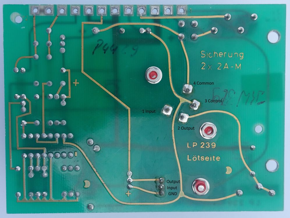

ich habe per Zufall eine Schaltung erhalten, die augenscheinlich einen
Spannungsregulator darstellt. Leider habe ich dazu keine Unterlagen und
auch im Netz nichts gefunden.

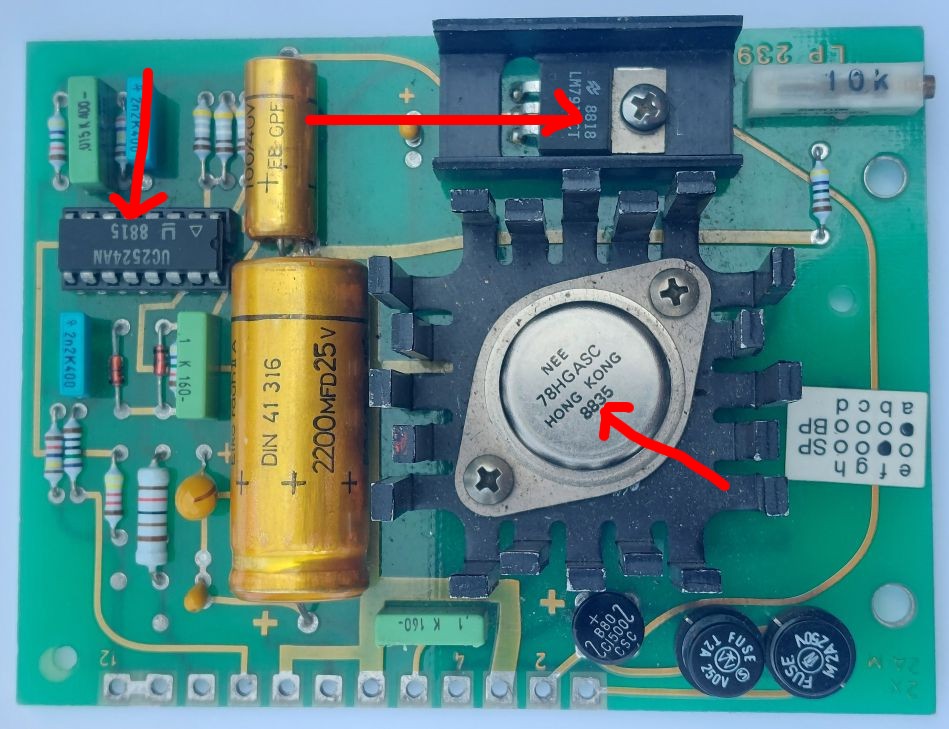

Die Platine trägt beidseitig den Aufdruck „LP239“ und ist bestückt mit
einem positiven einstellbaren 5A Regulator 78HGASC sowie einem negativen
-12V Regulator LM7912CT. Weiterhin ist ein Schaltregler UC2524AN
verbaut.
An der Position der Elkos und des Stellpotis  um den 5A Regulator
erkenne ich den klassischen Aufbau, wie auf dem Datenblatt beschrieben.
Hier habe ich auch gesehen, das der 78HGASC bis zu 40V Input erwartet.
Ich habe Fragen zur Belegung der Anschlüsse / Pins
Pins 1 und 2:
Der B80 C1500 ist der Gleichrichter, also gehe ich mit max. 40V
Wechselspannung auf die Anschlüsse 1 und 2, an die Sicherungen und den
Gleichrichter (obwohl der ein bisschen klein aussieht – kann der das
ab?)
Pins 3,6 und 8:
Sind Output Masse vom Regulator 78HGASC
Pin 5
Ist Output Plus vom Regulator 78HGASC, also einstellbare Gleichspannung
0 bis +35V.
Obwohl mir das spiegelverkehrt vorkommt, wenn ich aufs Datenblatt
schaue, oder nicht? Ich habe auf der Rückseite mal die Pins beschriftet,
wie ich es im Datenblatt lese. Demnach ist das genau andersherum. Oder
mache ich einen Denkfehler?
Dann kommt der -12V Regulator LM7912CT. Laut Datenblatt müsste der
untere Anschluss auf der Lötseite GND sein. Steht aber „+“ dran. Ist das
GND, weil er -12V produziert?
Pins 3,6 und 8:
Ist demnach „+“ (GND) auch vom LM7912CT
Pin 7
Ist -12V vom LM7912CT
Ist das bis hierhin richtig?
Weitere Pins.
Pin 4:
Ist verbunden mit einer der Sicherungen. Warum?
Pins 9, 10, 11 und 12:
Sind Anschlüsse aus der Schaltung um den Schaltregler UC2524AN. Was da
los ist – keine Ahnung!
Vielleicht hat hier im Forum jemand Zeit und Lust, mir zu bei meinen
Fragen zu helfen. Würde mich freuen.
Beste Grüße
Andreas
Gast #7045318
Andreas Lehnart schrieb:
> Weiterhin ist ein Schaltregler UC2524AN verbaut.
Ich würde sagen der erzeugt die Rohspannung, aus der -12V gemacht
werden, per Ladungspumpe. Warum dafür ein 3524, der viel mehr
könnte? Keine Ahnung.

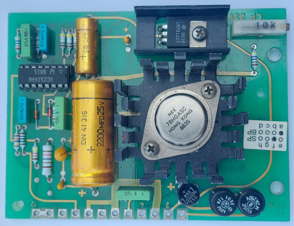

Schwächlicher Fingerkühlkörper, schwächliche Leiterbahnbreite...
Weit weg von 5A Entnahme, nicht mal bei U_ein - U_aus = ca. 5V.

Gast #7045325
Die Schaltung ist etwa 34 Jahre alt. Der Aufdruck „LP239“ zusammen mit
der deutschsprachigen Beschriftung deutet auf Eigenentwicklung einer
deutschen Firma hin. Das Internet gab es damals praktisch noch nicht
bzw. steckte noch sehr in seinen Kinderschuhen - kein Wunder, dass du
dort also nichts dazu findest.
Deine Beschriftung ist spiegelverkehrt. Dort, wo du "2 Output" dran
stehen hast, ist der Pin 3 (Control). Das siehst du schon an der
Beschaltung mit dem Spannungsteiler aus 4.7kΩ Widerstand und 10kΩ
Trimmer.

Platine beim Aufräumen wiedergefunden und war neugierig. Ein Einsatz
vielleicht zur variablen Spannungsversorgung beim Basteln.
Dass ich keine 5A entnehmen kann habe ich mir beim Anblick der dünnen
Leiterbach zum Pin 5 schon gedacht, die 2A Sicherung spricht für sich.
Die Geschichte mit der Sinuskurve, habe ich auch schon mal gewusst -
danke für die Erinnerung! Aber warum nimmt man so einen leistungsstarken
Regler und nutzt ihn dann nicht? Was nützen die Reserven, wenn die
Platine anfängt zu qualmen?
Ich habe ein Datenblatt, auf dem es so aussieht, als würde man von unten
draufschauen, steht aber ganz klein "Top View" drauf. Blöder Fehler
meinerseits! Ist natürlich von mir falsch beschriftet. Aber immerhin
gemerkt, dass irgendwas hier spiegelverkehrt ist...

Gast #7047347
Na ja, der UC2524 ist ein Schaltregler, kann durchaus sein dass er aus
der gleichgerichteten Eingangsspannung die negative Spannung machen soll
die der 7912 dann glättet, aber der Schaltregler braucht eine Spule als
Trafo und die fehlt auf der Platine und ist sehr schwer hinzuzuerfinden.
