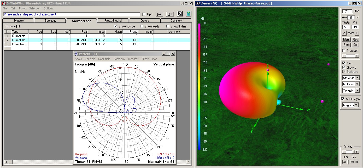

#7046916
B e r n d W. schrieb: > IMO könnte das Prinzip mit 4 Mini-Whips funktionieren. Allerdings > müssten die Antennen z.B. auf einem Blechdach montiert werden, da sonst > die Koaxkabel die Phase unkontrolliert beeinflussen. Blechdach ist nicht nötig. Bei der Hochohmigkeit reichen kurze Radials. Jörg Logemann, der solche Antennen für mil-Zwecke für Telefunken/Racoms Ulm entwickelt hat, hat das beschrieben. In dem Papier sind auch die Formelzusammenhänge zwischen Strahlhöhe und Masthöhe und der Auswirkung auf den Antennenfaktor verständlich erläutert. https://www.darc.de/fileadmin/filemounts/distrikte/p/Distrikt_P/Regiotreffen_2021_virtuell/Messantenne_ENAMS_aktualisiert_2.pdf
4nec2 Simulation eines Antennenarrays bestehend aus 3 Mini-Whips mit 20cm Länge. Es ergibt sich eine nutzbare Richtcharakteristik im Bereich von 5-10MHz, das Optimum liegt bei 7 MHz. Der Bereiche kann durch Optimieren der Phase vergrößert werden.
Wie sind denn bei dieser Sim die Antennen angeordnet?
Abdul K. schrieb: > Wie sind denn bei dieser Sim die Antennen angeordnet? Die Antennen sind willkürlich gewählt 20cm lang, vertikal angeordnet in 5 Metern Höhe und bilden ein gleichschenkliges Dreieck mit 8m Kantenlänge. Der Abstand zwischen den Strahlern beträgt 0,2 Lambda. Das sind ähnliche Abstände wie zwischen Dipol, Reflektor und Direktoren bei einer Yagi. Wie bei der Yagi Abstand und Länge der passiven Elemente müssen hier Abstand und Phasenverschiebung zueinander passen.

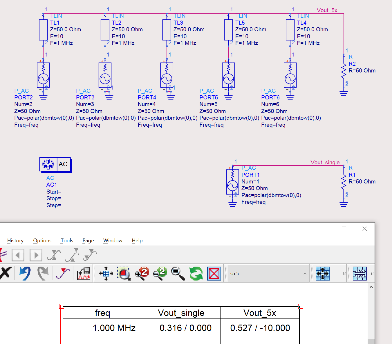

BC107 schrieb im Beitrag #7053032: > Seit wann hat ein Miniwhip Emitterfolger am Ausgang eine definierte > Impedanz? Die gibts mit oder ohne Zuleitung nicht. Ach neeeeee.... Jetzt kommen noch Einfluss der Kabellänge also Kapazität und Induktivität dazu und du hast einen wundervollen HF Salat. Das sich ausgerechnet dieses Konstrukt aus unabgestimmten Komponenten so "gut" verhält ist erstaunlich, denn die HF Eigenschaften sind absolut undefiniert. Klar, aus eigener Erfahrung kann ich sagen das beim reinen Empfang auch unglaublich seltsame und theoretisch "unmögliche" Konzepte mal besser und mal schlechter funktionieren, allerdings sind gute durchdachte und erarbeitete Konzepte meist überlegen. Und ich hab sogar von edi's Seite die Lichtantenne versucht! http://edi.bplaced.net/?Edi%60s_Specials___Antennen-Ideen_-_Vergessenes_Wissen
Doch, um sqrt(n). Nur bei der Kabeltransformation durch die nun bestehende Fehlanpassung bin ich mir unsicher. Da brauch ich wohl noch nen Kaffee... Hängt ja auch von der Ausgangsstufe der aktiven Antenne ab.
Abdul K. schrieb: > Nur bei der Kabeltransformation durch die nun bestehende Fehlanpassung > bin ich mir unsicher. Da brauch ich wohl noch nen Kaffee... > Hängt ja auch von der Ausgangsstufe der aktiven Antenne ab. Nun, empfohlen wird 3:1 mit einem HF geeigneten (55'er-77'er) Kernmaterial. (RX In =50Ohm) Also dürften wir nur bei der parallelschaltung der 5 Antennen unter 50Ohm rauskommen. Und Nu kommt noch die frequenzabhängige Kabellänge hinzu. Das kann funktionieren, kann aber auch ungünstig sein.

Abdul K. schrieb: > Doch, um sqrt(n). Du meinst das S/N, oder? Einverstanden für den Fall dass S/N vom Verstärker bestimmt ist und nicht vom Umgebungsrauschen. Ich meinte einfach den Gesamtpegel (keine Rauschbetrachtung) der parallelgeschalten Mini Whip im Vergleich zu einer einzelnen. Annahme dabei war, dass diese 50 Ohm Ausgangswiderstand haben. Das mit dem unveränderten Gesamtpegel habe ich gerade per Simulation selbst widerlegt, aber auf deine sqrt(N) komme ich auch nicht. Wo liegt der Fehler?
Ich meinte das S/N, ansonsten könnte die Antenne ja beliebig klein sein. Da die Ausgangsimpedanz nicht 50ohm sein soll, transformiert das Kabel zusätzlich. Und dann am Sternpunkt nochmals.
#7053602
Abdul K. schrieb: > Da die Ausgangsimpedanz nicht 50ohm sein soll, transformiert das Kabel > zusätzlich. Und dann am Sternpunkt nochmals. Die 5 Antennen hat er doch in seinem Blumenpott mit Kabellängen verbunden, die bei Kurzwelle vernachlässigbar sind.
Simulant schrieb: > Die 5 Antennen hat er doch in seinem Blumenpott mit Kabellängen > verbunden, die bei Kurzwelle vernachlässigbar sind. Eben nicht, sein Empfänger möchte gerne 50Ohm sehen. Die erreicht er aber nicht bei 5x150Ohm parallel zu den 50Ohm speisekabel.

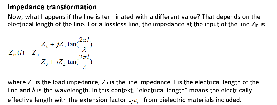

#7053777
Kilo S. schrieb: > Eben nicht, sein Empfänger möchte gerne 50Ohm sehen. > > Die erreicht er aber nicht bei 5x150Ohm parallel zu den 50Ohm > speisekabel. Ich verstehe deine Überlegung nicht. Die Leitungen zwischen Mini Whip und dem Sternpunkt ist nach meinem Verständnis des Aufbaus sehr kurz, bezogen auf die Wellenlänge. Eine so kurze Leitung transformiert nur minimal (Berechnung angehängt), da hast du am Ausgang nahezu die Eingangsimpedanz. Das kann man quasi konzentriert rechnen. Es bleibt dann nur die lange 50 Ohm Leitung zwischen diesem Sternpunkt (150/5 Ohm nach deinen Angaben) und dem Empfänger. Oder was meintest du?
#7053820

Kilo S. schrieb: > Simulant schrieb: >> Die Leitungen zwischen Mini Whip und dem Sternpunkt ist nach meinem >> Verständnis des Aufbaus sehr kurz, bezogen auf die Wellenlänge. > > Das ist an und für sich richtig Na immerhin waren meine 30 Berufsjahre als HF-Ingenieur nicht ganz umsonst, das ist tröstlich. > Simulant schrieb: >> Es bleibt dann nur die lange 50 Ohm Leitung zwischen diesem Sternpunkt >> (150/5 Ohm nach deinen Angaben) und dem Empfänger. >> Oder was meintest du? > > 150/5 = 30 +50 = 80 Was soll das werden? Solides Halbwissen und etwas Bauchgefühl?
Mit drei Antennen könnte man ja gegenprüfen. Das wäre perfekte Anpassung an die Kabelimpedanz, aber Rauschanpassung kann woanders liegen. Da gab's doch noch die Behauptung, diese Antenne würde das Kabel mitnutzen. Eventuell ist das die Erklärung für das beobachtete Phänomen eines besseren Empfangs bei 5 Stück.
#7053961
Kilo S. schrieb: > doch jede Leitung hat ihre > Phasenverschiebung. Diese muss für einwandfreie Funktion ebenfalls in > die Berechnung mit einbezogen werden. Klar, soweit trivial. Die Phasendrehung bzw. komplexe Impedanz ist in der Berechnung, die ich angehängt hatte, berücksichtigt. Komplexe Zahlen und so, kennst du vielleicht? Ansonsten den Grenzfall betrachten: für l/lambda -> 0 kann man es vereinfachen zu Zin=Zload.
