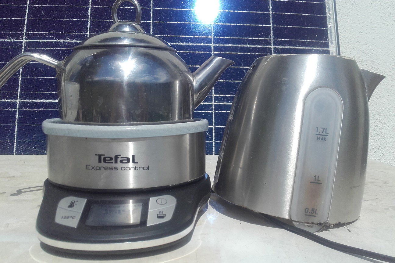

Das ist ein Wasserkocher mit Display und Tasten.
https://www.tefal.de/instructions-for-use/csp/7211002082 Das Oberteil

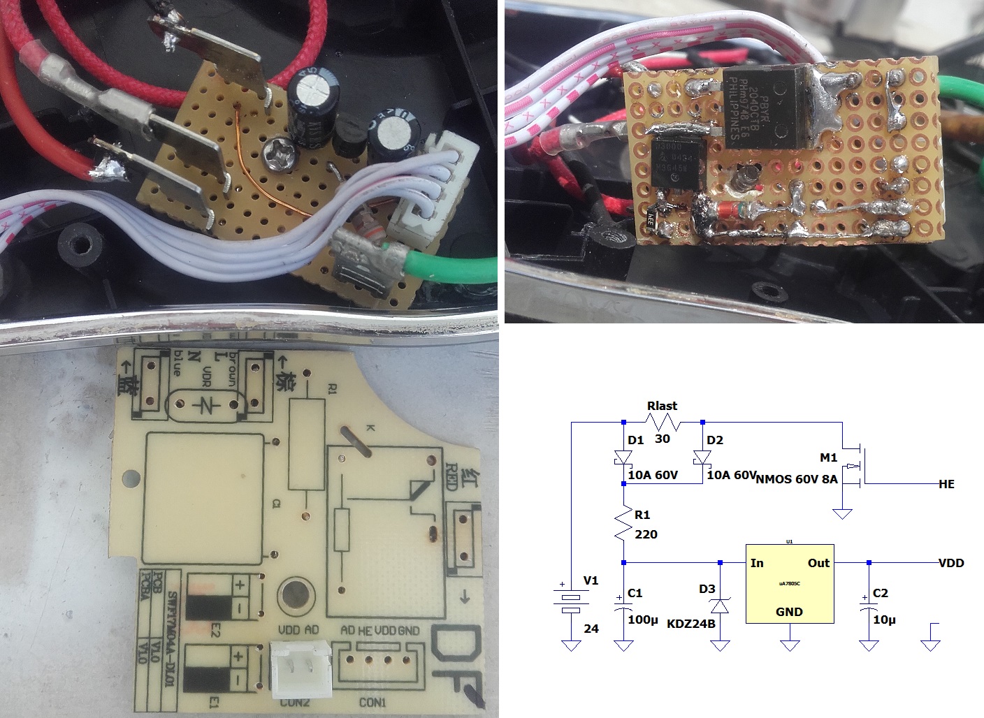

war durch Zerfall der Plastikteile nicht mehr für den eigentlichen Zweck
zu gebrauchen, aber ich brauch ja nur eine Wärmeplatte für den
Teekessel. Also passend abgeflext. Unterteil so modifiziert, daß das
ganze am 24V-Akku läuft. Das funktioniert auch im Prinzip, aber wenn die
Akkuspannung niedriger wird, reicht der Regelelektronik die Leistung
nicht aus. Die scheint eine bestimmte Geschwindigkeit der
Temperaturerhöhung pro Zeit zu überwachen.
Gibt es einen Trick, das auszuschalten?

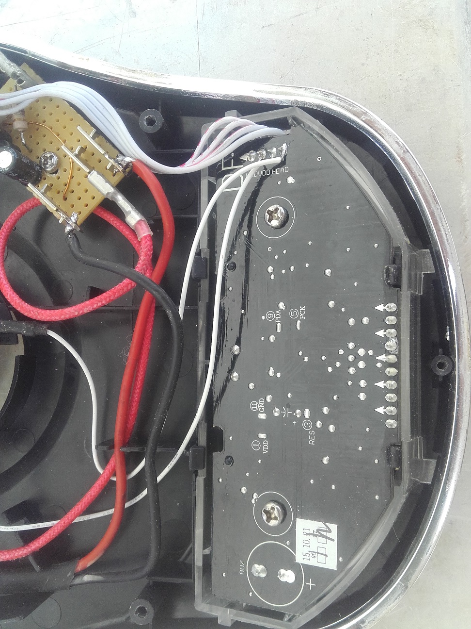

Die Plastikhalterung des Displays ist durch den Herstellerprozess
angeschmolzen, sodaß sich das nur durch zerbrechen lösen läßt.
Läßt sich keine versteckte Einstellung zum deaktivieren der
Fehlermeldung finden, versuche ich einschalten über power-on. Die
Temperaturanzeige funktioniert dann, aber das Oberteil braucht dann
einen mechanischen Temperaturschalter. In meinem Teilespeicher müßte
sich noch einer mit 95° befinden, mal suchen.
Gast #7055964
update
Oberteil hat jetzt Thermostat aus einer Kaffeemaschine. Einschalten hab
ich abgegriffen von der Hinterleuchtung. Funktioniert 1h, dann timeout.
Das ist sinnvoll. Temperatur wird angezeigt bis 100°. Reicht.
