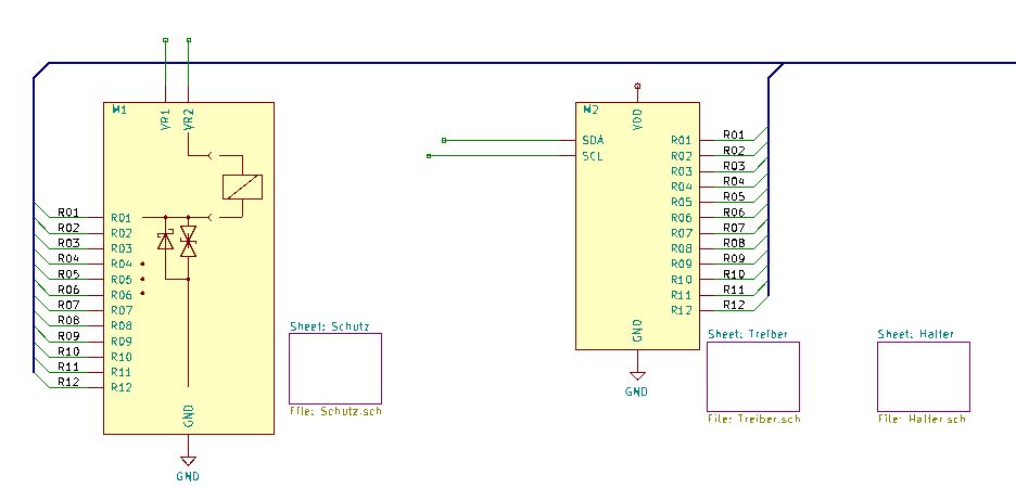

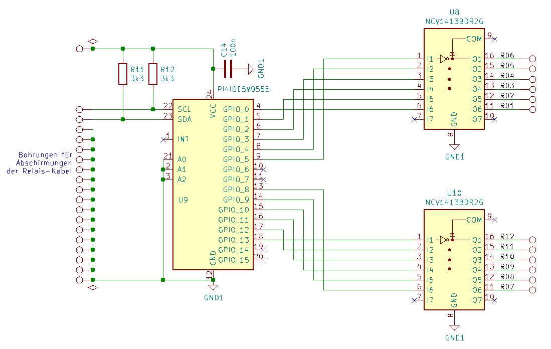

ich habe ein Projekt wo ich mit 2 senkrecht aufgelöteten Platinen, aus
Platzgründen, arbeit muß. Das ganze ist aber eigentlich eine Schlatung.
Durch die Tennung geht die Übersichtlichkeit im Schaltplan verloren.
Wenn ich sie nicht Trenne, so werden mir fehlende Verbindungen angezeigt
zur Zeit mache ich es so:
- Schaltung der Einzelplatinen in einem eigen Schaltplan, damit keine
Verbindungen zur Hauptschaltung existieren
- ganze (Unter-)Platine als Bauelement definieren mit eigenem Footprint
- dieses im Hauptschlaltplan einfügen

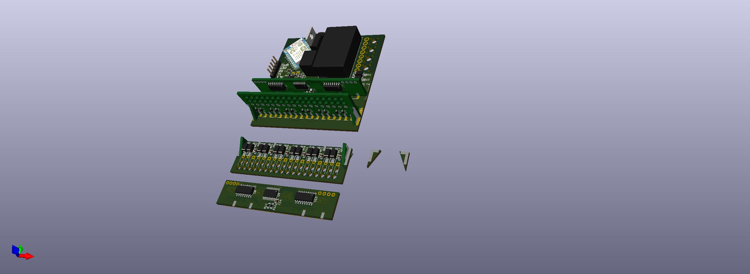

Mit den ganzen Exporten der 3D-Ansicht ist es sehr viel Aufwand.
Wir macht ihr solche Projekte?
Hardy
OP #7045657
Hallo Oder so,
die 3D-Ansicht ist keine Spielerei ...
... wenn alle Bauteile vorhanden sind sind die Überscheidungen gut zu
sehen. Zur Kontrolle ob die Platine überhaupt gelötet werden kann ist es
auch gut geeignet.
Hardy

Die Platinen werden aber an der Verbindungsstelle verlötet. Diese
Verbindungsstelle musst Du als zwei getrennte Bauteile anlegen (z.B. als
Stecker mit X irgendwas). Dann kannst Du diese Verbindungsstelle von
beiden Seiten separat kontaktieren, und die fehlenden Verbindungen, wenn
sie auftreten, hätten andere Gründe.
Du musst aber darauf achten, das "gleiche" Potentiale, die durch die
Verbindung getrennt sind, trozdem andere Namen bekommen....topologisch
sind sie ja getrennt und was anderes.
Zwei Wege:
Eigentlich benötigst Du ja zwei Platinen. Mit dem obigen Weg kannst Du
sie als in einer Ebene liegend gestalten und mit Umrisslinien
(Frästege!) trennen. Sie können dann auch gemeinsam gefertigt werden.
Das 3D Modell zeigt sie dann natürlich auch als in einer Ebene liegend.
Dein Weg mit dem separieren und der Platine als eigenes Bauteil liefert
Dir komplett getrennte Boarddateien und ist aufwändiger, ermöglicht aber
die realistische 3D Darstellung in montiertem Zustande.
Beides zusammen geht nicht (nach meinem Kenntnisstand), es sei, Du
machst einige Arbeit doppelt, mit doppelten Fehlermöglichkeiten.
Genauso, aber ich fange mit einem gemeinsamen Schaltplan auf einem
großen Blatt an -- maximale Übersichtlichkeit für die
Schaltungsentwicklung. Im gemeinsamen Layout gibt es dabei entsprechend
viele unabhängige Outlines, meistens schon mit den endgültigen
Abmessungen. Wenn alles zu passen scheint, kopiere ich Schaltplan und
Layout entsprechend oft und lösche jeweils die überflüssigen Teile.
Anschließend brauche ich kein 3D-Modell mehr, weil die Konstruktion im
gemeinsamen Layout in 2¼D passiert ;)
