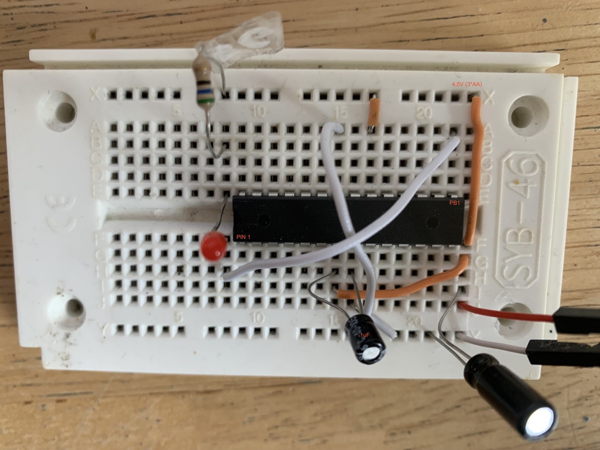

Der Hardware-Aufbau ist auch super simpel - siehe Bild Connection. Es
gibt eine Stromversorgung über 3*1,5v AA Batterien, einen 1uF Cap
zwischen DVCC und DGND (AVCC und AGND hat nur eine Stromversorgung, aber
keinen Cap da auch nicht genutzt). Die LED hängt über Widerstand am VCC
und das GND-Beinchen am PB1 des ATMega.
Programmierung und Hochladen geschieht mittels eines Arduino Pro Mini
(siehe Bild Programmer) und scheint auch zu funktionieren - zumindest
liefert die Arduino IDE keinen Fehler und endet mit der positiven
Meldung:
Reading | ################################################## | 100% 0.09s
avrdude: verifying ...
avrdude: 108 bytes of flash verified
avrdude done.  Thank you.
Kann mir einer sagen, was zum Geier ich hier falsch mache?
Christian

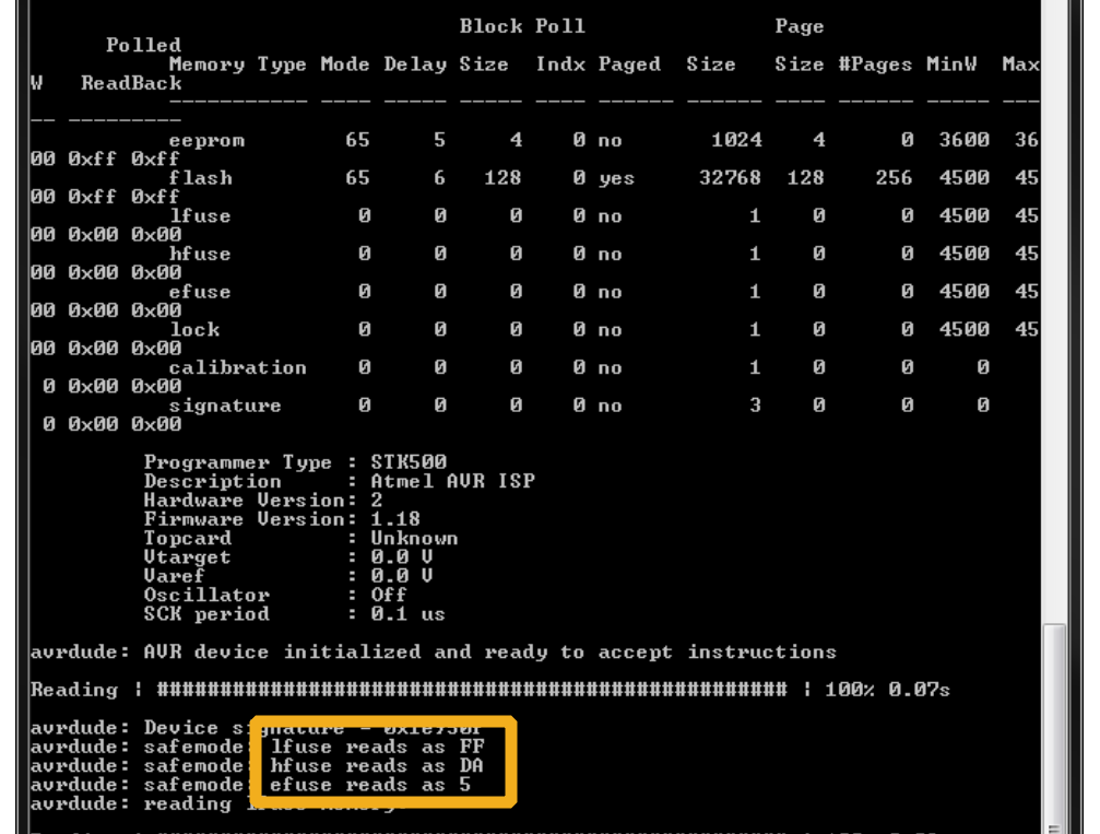

von Andreas B. (bitverdreher)
Christian G. schrieb:
> Verdammt. Wie finde ich das denn nun raus?
Indem Du im Programmer die fuses ausliest und hier mal postest.
von EAF (Gast)
Die werden beim Hochladen von Arduino/AVRdude angezeigt.
Wenn man denn die Ausführlichen Ausgaben aktiviert.
von Euro (Gast)
Im Bild mit dem Aufbau oben vergrößert sieht man auf dem IC die
Beschriftung PIN1. Kann es sein, dass das gar kein nackter ATMega8,
sondern etwas Vorprogrammiertes ist?
von Max B. (citgo)
Hä?
Das hat der TO eingefügt damit wir wissen wo, was und wie angeschlossen
ist.

von Christian G. (christian1973)
EAF schrieb:
Das hier:
Block Poll               Page                       Polled
Memory Typ  Mode Delay Size  Indx Paged  Size   Size #Pages MinW  MaxW
eeprom      4    20    128   0    no     512    4    0    9000  9000 0xff
flash       33   10    64    0    yes    8192   64   128  4500  4500 0xff
lfuse       0    0     0     0    no     1      0    0    2000  2000 0x00
hfuse       0    0     0     0    no     1      0    0    2000  2000 0x00
efuse       0    0     0     0    no     0      0    0    0     0    0x00
lock        0    0     0     0    no     1      0    0    2000  2000 0x00
calibration 0    0     0     0    no     4      0    0    0     0    0x00
signature   0    0     0     0    no     3      0    0    0     0    0x00

von Stefan F. (Gast)
> Das hier
Das war nicht gemeint, sondern die konkreten Werte der Fuses.
https://shawnhymel.com/622/quick-tip-reading-fuse-bits-in-an-arduino/
>> Das hier
ok.
/usr/local/bin/avrdude -C /Applications/Arduino.app/Contents/Java/hardware/tools/avr/etc/avrdude.conf -c avrisp -p m8 -P /dev/cu.usbmodem14201 -b 19200 -U lfuse:r:-:i -v
gibt das hier aus:
avrdude: AVR device initialized and ready to accept instructions
Reading | ################################################## | 100% 0.02s
avrdude: Device signature = 0x1e9307 (probably m8)
avrdude: safemode: lfuse reads as BF
avrdude: safemode: hfuse reads as C5
avrdude: safemode: Fuse reading not support by programmer.
              Safemode disabled.
avrdude: reading lfuse memory:
Reading | ################################################## | 100% 0.01s
avrdude: writing output file "<stdout>"
:01000000BF40
:00000001FF
22
avrdude: safemode: Sorry, reading back fuses was unreliable. I have given up and exited programming mode

Dieser Teil hier macht mir etwas Sorgen:
              Safemode disabled.
Wie gesagt, ich nutze einen Arduino Pro Mini als Programmer - habe ihn
exakt nach Vorgaben aufgebaut und er scheint ja auch zu funktionieren,
wenn man der Ausgabe beim hochladen glauben schenken darf - aber
trotzdem .

von S. Landolt (Gast)
> lfuse reads as BF
'CKSEL3..0 External Crystal/Ceramic Resonator  1111 - 1010'
PS:
Also wenn das mit dem Fuse Low Byte 'BF' stimmt, dann einen Quarz > 1
MHz an B6 & B7 stecken, einen externen Takt an B6 anschließen oder
versuchen, die (Standard-) Werks-Fuses zu programmieren; derzeit hat der
ATmega8 auf dem Steckbrett keinen Takt.
Ich frage mich, was du auf das Arduino Modul geflasht hast. Der ISP
Sketch der in der Arduino IDE enthalten ist unterstützt meines Wissens
nach den Zugriff auf die Fuses.
Jedenfalls ist dein Mikrocontroller (Target) mit Quarz funktionsfähig,
sonst hättest du dein Programm nicht hochladen können. Danach läuft er
ohne Quarz offenbar nicht. Ergo: Schließe einen Quarz an.
Oder besorge dir einen Programmieradapter, mit dem du die Fuses ändern
kannst, um auf den internen R/C Oszillator umzuschalten.

> auch mal zwei oder drei oder vier ....
Jetzt muss ich mich schon wieder als Noob outen. Ich hab zwischen DGND
und DVCC einen 1uF Kondensator und auf den VCC und GND Rails einen 100uF
drin. Meinst Du so etwas, oder brauch ich noch woanders was?
Elkos alleine reichen nicht, die sind zu träge. Orientiere dich am
Datenblatt des verwendeten Spannungsreglers. Da steht drin, welche
Kondensatoren er drumherum braucht, um stabil zu arbeiten.
Zusätzlich soll jedes IC einen eigenen 100nF Kondensator (nicht Elko!)
möglichst nahe zu seinen VCC/GND Pins haben.
Weitere Elkos braucht man normalerweise nicht.
