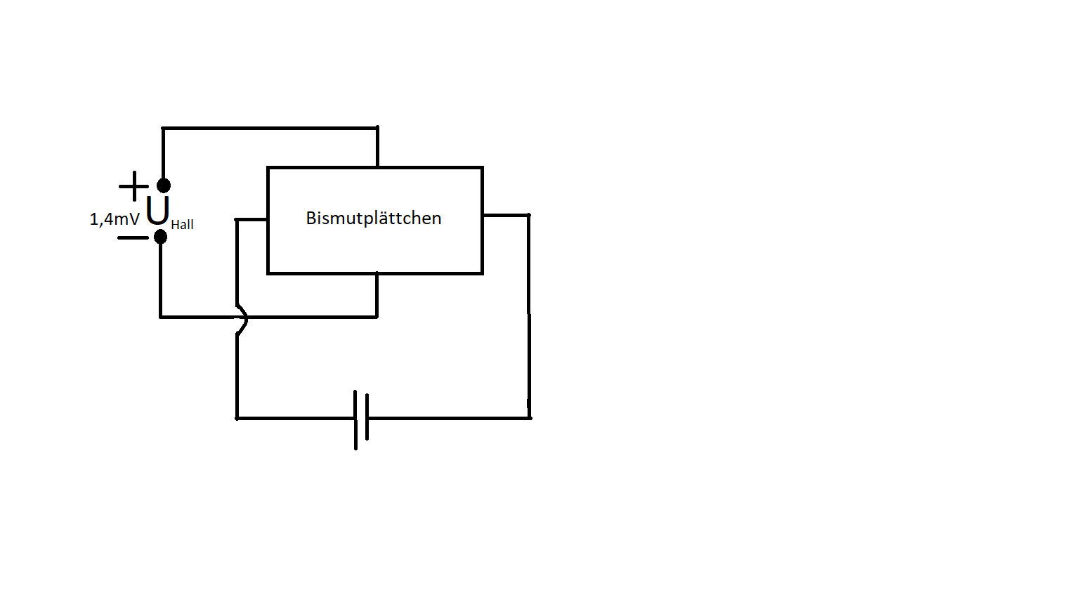

Hallo Community,
vorab möchte ich gleich mal darauf hinweisen, dass ich ein Schüler bin,
der lediglich sein Abi schreiben will;) und wirklich nur Grundlagen in
Elektrotechnik habe.
Für mein Fachreferat habe ich mir den Halleffekt ausgesucht und möchte
dafür einen Hallsensor selber bauen. Das ist eigentlich nicht das
Problem, da ich mir aus einem Bismutplättchen einen funktionierenden
Hallsensor gebaut habe. Er liefert, wenn ich einen starken Magneten
benutze einen Hallspannung von 1,4 mV. Dies habe ich, wie in dem
beigefügten Bild gezeigt, mit einem Digitalmultimeter gemessen. Um es
allerdings auch auf einem großen Analogen Voltmeter der Schule
anzuzeigen, benötige ich am Besten Spannungen von über 100 Millivolt
(z.B. 140 Millivolt). Ich hab ein bisschen recherchiert, auch in diesem

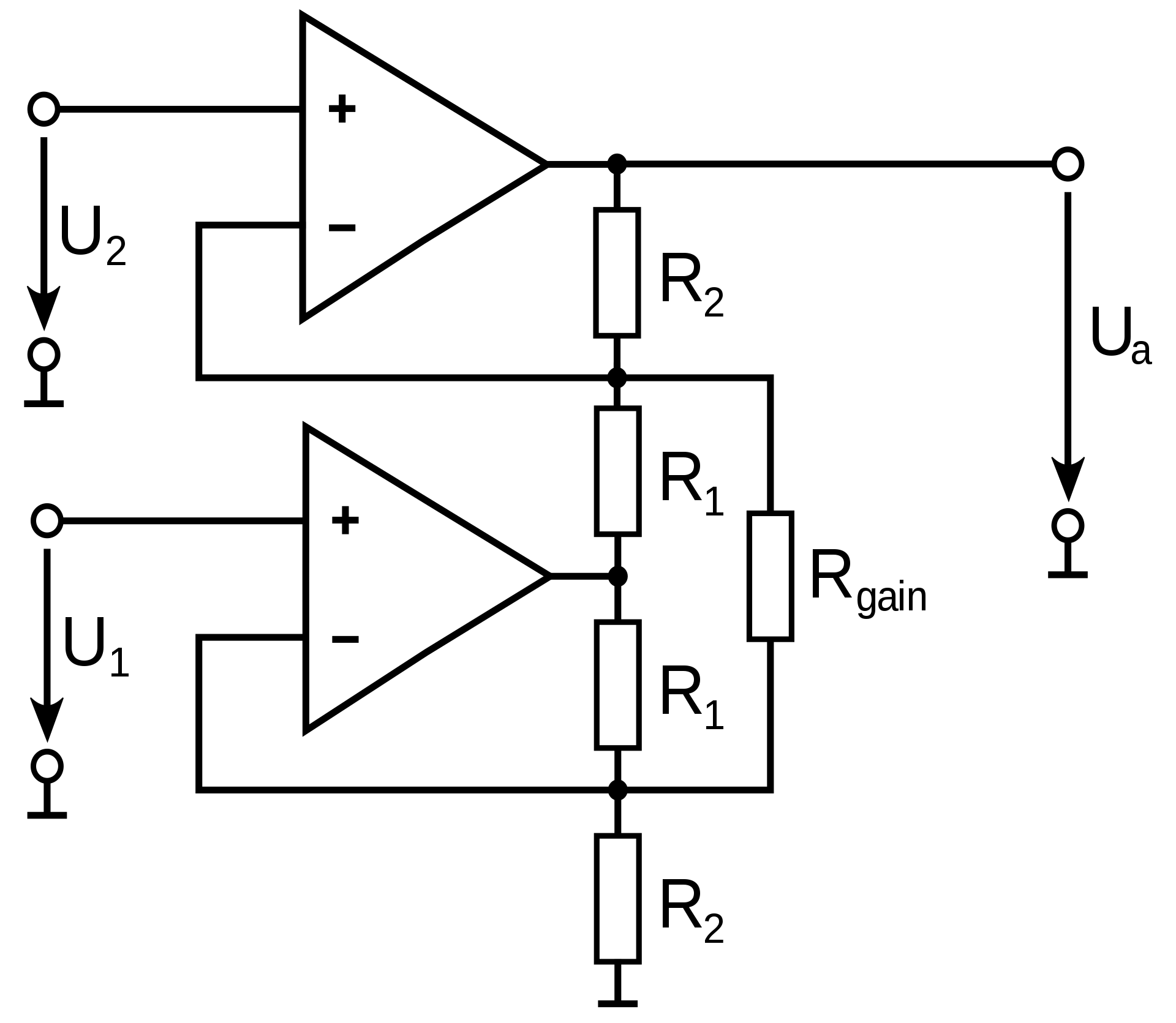

Forum und anscheinende wäre dies mit einem Instrumentenverstärker(siehe
Bild) realisierbar. Ua wäre ja die verstärkte Spannung, aber was ist
meine Masse gegen die ich messe? Messe ich dann die verstärkte Spannung
zwischen Ua und der Masse? am unteren Widerstand R2? Oder ist das
völliger Blödsinn und es ginge viel einfacher und ich sorge durch meine
Unwissenheit für großes Gelächter;)
Wenn sich jemand die Mühe machen würde mich aus meiner Unwissenheit zu
befreien, wäre ich sehr dankbar und sage jetzt schon mal Dankeschön.
Der Instrumentenverstärker misst die Differenz der beiden Eingänge ohne
Massebezug.
Allerdings müssen die Eingänge innerhalb der Versorgungsspannung der OPs
liegen.
Die Ausgangsspannung ist dann auf Masse bezogen.
Du verbindest also die Massen der Versorgung des Instrumentenverstärkers
mit der Masse der Versorgung deines Hall Sonsors.
Dann die beiden Ausgänge des Hall-Sensors an die Eingänge des
Instrumentenverstärkers.
Das Massgerät an die Masse und den Ausgang des Instrumentenverfstärkers.
Aber Achtung! Da je nach Magnetfeldrichtung die Ausgangsspannung des
Hallsensors positiv oder negativ ist, braucht der Instrumentenverstärker
eine symmetrische Vewrsorgung.
Also z.B. +12V - Masse - -12V.
Auch dein Messgerät am Ausgang sollte dann postiv und negativ messen
können.

Abdul K. schrieb:
> Die Schaltung kannte ich noch gar nicht. Die funktioniert?
Scheint zumindest theoretisch so.
Siehe https://de.wikipedia.org/wiki/Instrumentenverst%C3%A4rker
@Sascha: Wenn du das selbst aufbaust, tu dir einen Gefallen und nimm die
Schaltung mit den 3 OPs.
Siehe auch
https://www.mikrocontroller.net/articles/Operationsverst%C3%A4rker-Grundschaltungen#Der_Instrumenten-Verst%C3%A4rker
Die funktioniert auch praktisch oder nimm gleich einen integrierten
Instrumentenverstärker.
OP #7045944
Wenn ich das richtig verstehe, dann schließ ich an Pin 2 und 3 meine
Hallsonde an, an 4 und 7 eine Spannungsversorgung, an 1 und 8 meinen
Widerstand, damit ich dann auf meine benötigte Verstärkung komme und an
6 und 5 mein Messgerät für die verstärkte Spannung. Reicht eine 12 Volt
Batterie als Versorgungsspannung aus?
#7045971
Sascha K. schrieb:
> Schalte ich dann die zwei 12 Volt Batterien in Reihe und verbinde dann
> die offenen Pole mit Vs+ und Vs-? Und ist mein GND dann zwischen den
> beiden Batterien, also die verbundenen Pole?
Genau.
