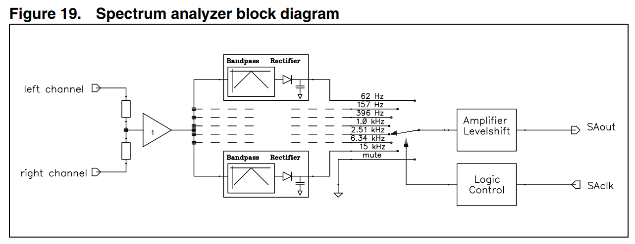

Hätte als Gimmick noch einen 7-Kanal Spectrum Analyzer dabei, für
lustige Blinkereien, damit das Auge auch was von hat...

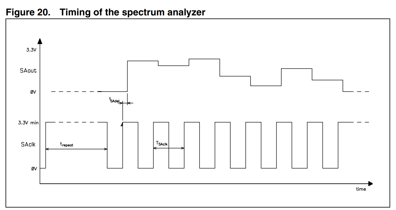

von Patrick L. (Firma: S-C-I DATA GbR) (pali64)
Εrnst B. schrieb:
> TDA7419 wär auch noch ein Kandidat.
Dieser Baustein wird oh wunder sogar bei vielen Herstellern in
Mischpulten verbaut und nein nicht Billigklasse.
Hat aber kein Equalizer drin sondern ein 3 Band Treb.Mid. Bas + Loudnes
Filter.
Und ist NICHT digital, sondern Analog.(also kein DSP!)
Der Spektrum Analyser ist ebenfalls mit analogen Filtern aufgebaut
Tonqualität sehr gut (Bei guter Außenbeschaltung)
Das Spektrum Signal wird Analog Seriell ausgegeben, und braucht aber
eine Externe Anzeige-Decoder Matrix.
(Auf einem Scope kann man die Kurve direkt darstellen),
Dazu den X1 des Oszis mit dem <SAout] verbinden
und der 100kHz Ref des Oscis mit dem <SAclk] verbinden.
Den Sync Pegel auf (0) Volt ;-)
Man kann natürlich auch ein µC zum Anzeigen verwenden ;-)
8tung Wichtig! Eingänge sind DC-Gekoppelt also zwingend ein Cap an jeden
Eingang, niemals Direkt verbinden, das mag der Chip gar nicht!
PS: Falls wer braucht ich habe die am Lager ;-)
