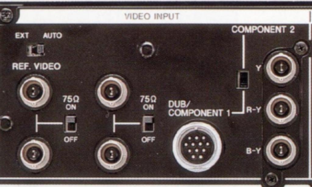

(Firma: matzetronics) #7046489
Y alleine sollte jedenfalls zu einem Schwarz/Weiss Bild ausreichen. Wenn
das schon nicht klappt, braucht man die anderen beiden Signale gar nicht
erst zu probieren. Man kann Y vom Player auch mal in den Composite
Eingang stecken und auch da sollte ein S/W Bild erscheinen. Ref. Video
sollte auf Auto stehen und die Buchse unbenutzt bleiben, es sei denn man
hat wirklich ein studioweites BB Signal zur Verfügung (das auch den DVD
Player synchronisiert).
Nicht vergessen, bei Component Eingang den kleinen Schiebeschalter auf
die BNC Buchsen zu schalten, im Foto steht er auf dem alten K12 Stecker.
Und mal im Menü des DVD Player schauen, ob man den Komponentenausgang
anschalten muss.

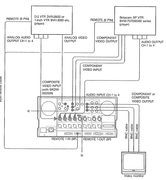

Nochmal Edit: Ich habe jetzt mal im Manual meines Digibeta DVW-A500
nachgeguckt, was man an die serienmässigen Component Eingänge
anschliesst. Erstens drückt sich Sony um die Unterscheidung mit YPbPr
usw. rum und nennt die Signale 'Y/R-Y/B-Y'. Zweitens wird als
Anschlussbeispiel eine Überspielung vom BVW-70 (das ist das Gerät des
TE) mit drei BNC Kabeln von dessen Komponentenausgängen auf die
Komponenteneingänge des Digibeta gezeigt.
Da ich vermute, das das Format der Eingänge und der Ausgänge beim BVW-70
identisch ist, sind also die Eingänge am BVW-70 ebenso im 'Y/R-Y/B-Y'
Format.
