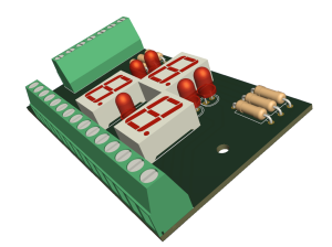

ich muss gerade eine 20 Jahre alte kleine Platine für einen Kunden
nachbauen.
Ich arbeite im normalen Arbeitsleben mit Eplan, aber da kann ich keine
Platinen designen.
Dazu habe ich mir Kicad runtergeladen und probier damit nun rum.
Auf der Originalplatine sind unter den 7-Segment-Anzeigen und den LEDs
so Buchsenleisten montiert.
Die Pinsockets die in Kicad verfügbar sind aber alle viel zu hoch. Bei
Conrad habe ich eine gefunden die dem entspricht was beim Original
verbaut ist, nur wie bringe ich das nun mit 3D-Modell in Kicad unter?
Ich habe mich auch schon auf SnapEDA angemeldet aber da finde ich mit
den ganzen Daten die ich habe nichts, oder ohne 3D-Modell.
Hat jemand so ne Buchsenleiste die ich nutzen kann?
Und wie kann ich es dann anstellen dass die Leds und 7-Segment-Anzeigen
dann im 3D in diesen Buchsen stecken und nicht ineinander?
Mit freundlichen Grüßen
Edi

Du musst nicht unbedingt ein 3D-Modell unterbringen. Für eine Platine
langt der "Footprint". Dafür kannst Du auch den Footprint einer
Buchsenleiste verwenden, die zwar zu niedrig ist, aber ansinsten passt.
Ein 3D-Modell ist ein nützliches zusatzfeature, das Hilfreich sein kann,
aber zur Fertigung einer Platine nicht zwingend notwendig ist.
Im Zweifel den Footprint selber machen oder einen vorhandenen
modifizieren.
Die 3D-Modelle werden im Footprinteditor dem Footprint zugeordnet. Dazu
wenn ein Footprint zum Bearbeiten geladen ist oben aus der Buttonleiste
"Footprinteigenschaften bearbeiten" (IC Symbol mit rotem Zahnrad)
wählen. Es poppt ein Fenster auf, dort den Reiter "3D-Modelle" wählen.
Dort ein passendes Modell mit Pfad angeben, Skalierung und Drehung
gegebenenfalls anpassen.
Nötige Höhe, Anzahl der Pins, Abstand der Pins und deren Durchmesser?
Da wo Du bei Einbindung der 3D-Modelle eine Skalierung angeben kannst,
kannst Du auch einen Versatz in allen drei Dimensionen eintragen.
Damit kannst Du die 7-Segment Anzeigen zum Schweben bringen. Aber ich
fürchte, Du wirst damit an anderer Stelle dann vor logische und
topologische Probleme laufen. Weil genaugenommen sind für die Platine
die LEDs, 7-Segmentanzeigen und Buchsenleisten zusammengesteckt ein
einziges Bauteil.

Ich würde beim Hersteller der Buchsenleiste nachsehen. Viele haben
inzwischen echt brauchbare Modelle frei verfügbar.
Auf die Schnelle habe ich dieses Bauteil gefunden:
https://www.fischerelektronik.de/web_fischer/en_GB/connectors/G02/Female%20headers/VA/MK016Z/index.xhtml
(3D-Modelle findet man recht weit unten auf der Seite)
