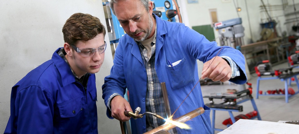

Habe das Bild gerade aus Tagesschau.de gesehen. Ist das nicht gefährlich, direkt in eine weiße Flamme dieser Größe zu schauen?

Habe das Bild gerade aus Tagesschau.de gesehen. Ist das nicht gefährlich, direkt in eine weiße Flamme dieser Größe zu schauen? Stefan ⛄ F. schrieb: > Ist das nicht gefährlich, direkt in eine weiße Flamme dieser Größe zu > schauen? Beim Hartlöten Nein, beim Autogenschweißen Ja. Stefan ⛄ F. schrieb: > Ist das nicht > gefährlich, direkt in eine weiße Flamme dieser Größe zu schauen? Das Weiße ist nicht das Gefährliche, sondern die weitgehend unsichtbare UV-Strahlung beim Lichtbogenschweißen. Eine Brennflamme erzeugt keine UV-Anteile. Ich denke mal dass wegen der deutlich schlechteren Dynamik der Kamera die Flamme in dem Bild "zu hell" rauskommt. Solange das Löten ist dürfte es ungefährlich sein in die Flamme zu schauen. Keine Handschuhe, keine Schutzbrille.

Stefan ⛄ F. schrieb: > Ist das nicht > gefährlich, direkt in eine weiße Flamme dieser Größe zu schauen? Es ist extrem gefährlich. Wenn Du direkt in die Flamme rein schaust, verbrennt Dein Auge sofort irreparabel. Fun-Fact: Du kannst das nur zwei mal ausprobieren.

Unbekannt U. schrieb: > Stefan ⛄ F. schrieb: > >> Ist das nicht >> gefährlich, direkt in eine weiße Flamme dieser Größe zu schauen? > > Es ist extrem gefährlich. Wenn Du direkt in die Flamme rein schaust, > verbrennt Dein Auge sofort irreparabel. > Fun-Fact: Du kannst das nur zwei mal ausprobieren. Die Frage ist sehr wohl berechtigt, da es für Autogenschweißgeräte Schutzbrillen mit Filtergläser gibt. Ich habe mal so einen mini Autogenschweißgerät geschenkt bekommen, und da war so eine Brille zum runterklappen mit deutlicher Abdunklung dabei.

DANIEL D. schrieb: > Die Frage ist sehr wohl berechtigt, da es für Autogenschweißgeräte > Schutzbrillen mit Filtergläser gibt. Hartlöten ist nicht Autogenschweissen. Das sind deutlich unterschiedliche Temperaturen. https://de.wikipedia.org/wiki/Hartl%C3%B6ten https://de.wikipedia.org/wiki/Gasschmelzschwei%C3%9Fen Soul E. schrieb: > Gefährlicher als das im Anhang ist es auch nicht. Haha, ich lach mich vom Stuhl. Wie dämlich sind die denn ALLE. In meiner Ausbildung vor 40J hat uns der Ausbilder die Schauergeschichte vom fetten Kolbenlöterich erzählt, den sich einer am Hvt von unten hat anreichen lassen und dabei blind nach unten griff... Stefan ⛄ F. schrieb: > Habe das Bild gerade aus Tagesschau.de Wenn das Bild bei Tagesschau.de drin ist, dann können einige Arbeitskollegen das Bild ebenfalls sehen. Der Ausbilder ist somit die längste Zeit Ausbilder gewesen. Deshalb vermute ich, dass es sich nur um eine Stange Hartlot handelt.

Michael M. schrieb: > Wenn das Bild bei Tagesschau.de drin ist, dann können einige > Arbeitskollegen das Bild ebenfalls sehen. Der Ausbilder ist somit die > längste Zeit Ausbilder gewesen. Geh mal davon aus, dass das weder ein echter Ausbilder, noch ein echter Azubi ist. Genausowenig wie das Model auf dem "Handwerker"-Plakat weiss was sie tut. Solche Fotos werden auf Vorrat hergestellt und bei Agenturen wie shutterstock.com gelagert. Wenn dann ein Graphiker etwas illustrieren soll, dann lädt er sich dort das passende Bild herunter und der Fotograf bekommt ein paar Euro dafür. Bilder über Agenturen anbieten darf quasi jeder. Diese "stock photos" kommen von Profis, denen neben ihrer normalen Arbeit ein paar interessante Motive vor die Linse geraten, und von Amateuren, die sich was dazuverdienen wollen. Und ein paar Spaßvögel sind auch dabei. So kommt es immer wieder mal vor, dass das Thema Arbeitsschutz mit Bildern illustriert wird, die eigentlich eher das Gegenteil zeigen.

Also beim Hartlöten geht's wirklich, einfach so reinzuschauen. Beim Autogenschweißen ist es auch nicht das UV-Licht, sondern eine recht starke Infrarotstrahlung, die von weißglühendem Metall ausgeht. Ob das gefährlich ist, keine Ahung, ich weiß nur, daß es für mich schon unangenehm ist, wenn man bei elektrischen Schweißverfahren nach dem Ende auf die noch gelb-weiß glühende Schweißstelle schaut. so richtig toll finden's die Augen definitiv nicht.
