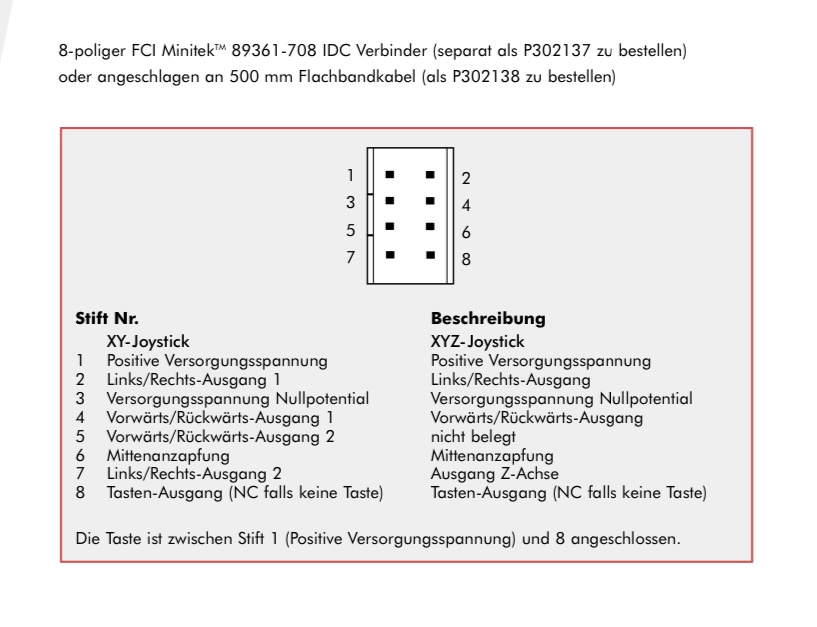

Ich möchte die Ausgaben des Joysticks von einem ESP32 simulieren lassen.
Meine Frage:
Habe ich hier vielleicht einen Denkfehler?
Vorgehen:
Es gibt einen Kippschalter, der die Versorgungsspannung entweder zum
Joystick oder zum ESP lenkt. Nach dem Umschalten zum ESP schaltet ein
Relais (Dauer 2 Sekunden) und legt die Mittenanzapfung Pin 6 (2,5V) auf
die Pins: 2, 4, 5, 7. Das bedeutet einfach Nullstellung des Joysticks.
Nach den 2 Sekunden fällt das Relais wieder ab und der ESP, der
zwischenzeitlich gestartet hat, übernimmt. (Legt also erstmal auch (über
PWM) 2,5V an 2, 4, 5, 7. Jetzt passiert programmgesteuert irgendwas
(Randsteinverfolgung, Sprachgesteuertes???). Stimmt ja so, oder:
Spannungen unter 2,5 Volt an 2, 7 lenkt nach links und Spannungen
darüber (bis 5V) lenken nach Rechts. Das Gleiche Spiel an den Pins 4, 5
für Vor/Zurück.

Es hat einen Hall - Joystick. Also magnetisch (hatte es falsch
formuliert). Den Schalter werde erst ich einbauen.

Wenn ich die Schnittstelle richtig verstehe, braucht man nur 2 DACs,
welche 0-5V ausgeben, wobei halt 2,5V die Mittelstellung ist. Die
Intelligenz im Controller übersetzt zwischen dem echten Joystick und dem
Interface + noch ein paar Schalter für Autopilot etc.
Alles in Allem ist das nicht so schwer. Der Hauptaufwand wird beim
Testen und Anpassen liegen, damit das rauskommt, was du brauchst und was
ergonomisch ist.

Die Kanäle für links/rechts und für vor/zurück laufen gegensinnig, aus
Sicherheitsgründen. Wenn Du auf Pin 2 2.5+1V gibst, musst Du auf 4
2.5-1V geben, damit die Steuerung das akzeptiert. So habe ich die
Beschreibung verstanden.
Versorgungsspannungen schalten ist ungünstig. Praktisch jeder digitaler
Schaltkreis verträgt an seinen Eingängen nur Signale von VSS(GND) bis
VDD(Versorgungsspannung), wenn es nicht ganz ausdrücklich anders im
Datenblatt drinsteht. Wenn Du die Versorgung abschaltest, müssen alle
Eingänge auf 0V sein. Ist doof.

Für die Ausgabe der Analogwerte wäre das eine Möglichkeit:
https://www.microchip.com/en-us/product/MCP48FVB24
Zum Umschalten zwischen Joystick und Deinem ESP wäre das hier geeignet:
https://www.analog.com/media/en/technical-documentation/data-sheets/ADG888.pdf
Dieser Chip ist ein Umschalter für 4 analoge Signale. Relais können mit
der Zeit Probleme bei geringen Strömen haben, die wollen oft einen
MinimalStrom auf den Kontakten haben, um Oxidschichten "freizubrennen".
