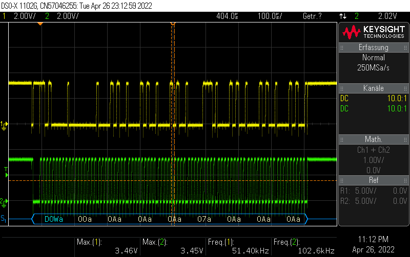

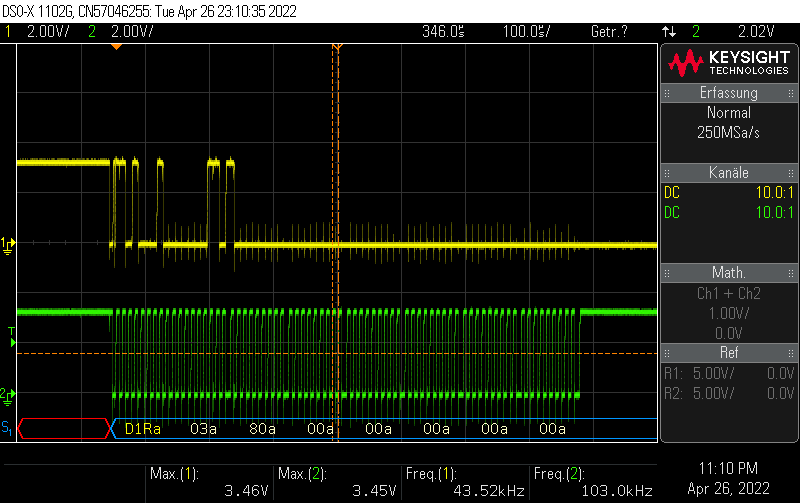

Hier hast du noch die .c und .h files.
Ich hab auch noch einen Sreenshot vom Scope gemacht das man sehen kann
was ich sende und empfange.
Hab vergessen die Bilder umzubenennen,
Scope_33 ist das senden und scope_32 das empfangen.
Übrigens empfange ich immer das gleiche unabhängig davon was ich sende,
dass hatte ich noch vergessen zu erwähnen.
Gruss
Samuel
