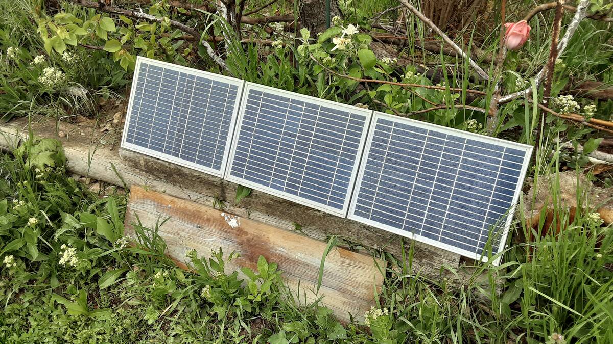

Guten Tag, vielleicht kann mir jemand einen Denkanstoß geben.
Ich betreibe 2 Wasserpumpen über 3 Solarpanele. Die 3 Solarpanele (je
17Volt,10 Watt) sind parallel geschaltet ohne Regler. Die 2 Wasserpumpen
bilden 2 Bachläufe.

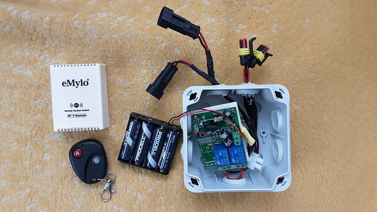

Habe nun einen Funkschalter eingebaut wobei ich jede Wasserpumpe separat
ein und ausschalten kann. Wenn ich nun bei bewölktem Himmel nur eine
Pumpe aktiviere läuft diese nun auch da sie über die 3 Panele genug
Strom bekommt. Ich mag aber keine Speicherbatterie da die meiste Zeit
die Pumpen je nach Sonnenstand von selbst laufen sollen oder eben auch
nicht. Doch manchmal will ich eine oder beide Pumpen über eine
Fernbedienung abschalten können.
Mit meiner selbstgebauten "Box" funktionierte dies sehr gut. Was ich
allerdings nicht bedachte ist der große Ruhestrom welcher die
Spannungsversorgung des Funkrelais benötigt und die 4 Mignonbatterien
ziemlich schnell leert.

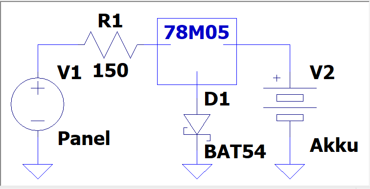

von Jörg R. (solar77)
Bistabile Relais oder passende Mosfets.

von HildeK (Gast)
Hilft, wenn die eingebauten Relais die hauptsächlichen Stromverbraucher
sind. Aber die Dauerbereitschaft des reinen Empfängers geht auch nicht
energielos.
Bistabile Relais erfordern dann auch einen Umbau der Ansteuerung.

von Klaus H. (bierbraumeister)
Hallo Martin, ja ist auch jetzt mein Denkansatz. Allerdings braucht das
Modul eine ständige Spannungsversorgung da sonst das Relais immer in den
Ausgangszustand zurückfällt sobald keine Spannung mehr anliegt.
Vielleicht mit 4 Mignon Akkus und Spannungswandler. Müsste das
funktionieren?

Ich denke auch, erst mal die Stromaufnahme des Boards zu messen ist ein
Anfang. Einmal mit beiden Relais im Ruhezustand, und einmal wenn beide
Relais angezogen sind.

Werde es versuchen zu messen. Hersteller hat mir keine Angaben gegeben
aber nur geschrieben das es für Batteriebetrieb nicht geeignet sei. Die
4 AA Batterien gaben auch nach einigen Tagen auf.

Helge schrieb:
> Ich würde 4 Ni-Cd-Akkus nehmen und so einen Lader versuchen.
Ich würde keine NiCd Akkus mehr verwenden.

Klaus H. schrieb:
> Hab aber gesehen das mein Multimeter keinen Strom messen kann.
Schade, das wäre ein wichtige Information für einen brauchbaren
Vorschlag. Kennst du niemand, der dir aushelfen könnte?
Auch gut wäre es, wenn man den Funkempfängerschaltplan hätte - oder
wenigstens weitere Daten.
Und gut wäre es, wenn man den zulässigen Spannungsbereich des Empfängers
kennen würde.
Jörg R. schrieb:
> Ich würde die Relais wohl durch Mosfets
> ersetzen.
Das würde schon mal erheblich Strom sparen. Die Relais auf dem Modul des
TO sind vermutlich für 230V-Verbraucher ausgelegt. Dann noch bei relativ
geringer Spannung betrieben; heißt viel Stromverbrauch im angezogenen
Zustand. Insbesondere dann problematisch, wenn der Zustand über Nacht
für den nächsten Tag über die Relais gespeichert wird.
Da die Pumpen nachts eh nicht laufen können, müsste auch der Empfänger
nicht aktiv sein. Das schreit geradezu nach einem kleinen µC, der nachts
auch den Empfänger abschaltet, selber einige Stunden schläft und erst
bei Tageslicht wieder aktiv wird. Der µC kann sich den letzten Zustand
merken. Nachts wird dann nur sehr wenig Strom gebraucht, so dass selbst
AA-Zellen über zwei, drei Jahre halten würden. Auch könnte er bei zu
geringem Licht die Pumpen ausgeschaltet lassen oder sogar selber
entscheiden nach Helligkeit bzw. Solarleistung, ober er nur eine Pumpe
oder beide betreibt.
Dann noch ein Längsregler zur Stromversorgung, der tagsüber aus dem
Solarstrom betrieben wird und die Batterie bzw. den Akku für den
Empfänger entlastet - entkoppelt mit zwei Dioden. Auch einen geringen
Ladestrom für Akkus, ganz ohne Ladeelektronik könnte man abzweigen.
Habs jetzt gemessen. Ruhestromaufnahme 6,5mA
Ein Relais eingeschaltet 85 mA
Zweites Relais eingeschaltet 160 mA
Bräuchte jetzt die passende Stromversorgung welche aus den Solarzellen
17 Volt gespeist wird. Also Spannungswandler mit Pufferbatterie 6 Volt.
Müsste sich ja mit 5x AA Akkubatterien ausgehen. Aber einen solchen
Spannungswandler bzw Regler mit Überladeschutz konnte ich noch nicht
finden.
Also so viel ich jetzt ausgerechnet habe funktioniert das nicht so wie
ich es mir vorstellte. 160 mA Stromaufnahme sind dann wohl doch zu viel.
Denn wenn ich die Pumpe dann nicht über die Fernbedienung abschalte
selbst wenn sie nicht läuft wenn der Himmel bewölkt ist, ziehen die
Relais zuviel Strom. Dachte nicht das die Stellung des Relais so viel
ausmacht.
Gibt es denn keinen Fernumschalter welcher weniger Strom benötigt?

Du könntest wie schon vorgeschlagen die 2 Relais durch MOSFETs ersetzen.
Dazu müsstest du allerdings die Relaisansteuerung analysieren und
nachvollziehen, bzw. Vorder- und Rückseite des Empfängerboards im Detail
hier zeigen.
Dann müsste man praktisch nur noch die Ruhestromaufnahme über 5 Mignon
Akkus aufrechterhalten. Die könnten wie von Helge weiter oben
vorgeschlagen über einen Festspannungsregler, die gibt es auch für 6V,
im dauergeladenen Zustand (1,3..1,4V pro Zelle) gehalten werden. Da
leidet zwar die Lebensdauer der Akkus etwas, aber für dich wäre das eine
einfache Lösung, die du als gelerneter Fernsehtechniker hinbekommen
müsstest.
https://www.reichelt.de/spannungsregler-fest-6-v-1-5a-4-to-220-l7806cv-stm-p216573.html
Das Schaltbild von Helge sollte noch an Ein- und Ausgang um die im
Datenblatt empfohlenen Kondensatoren ergänzt werden, und wichtig ist
noch eine Schottky Diode am Ausgang um eine Entladung der Akkus über den
Regler zu verhindern.
Alternative: Du ersetzt nur die Relais durch MOSFET und bleibst bei
Batterien, die du dann seltener aber immer noch regelmäßig tauschen
musst.
