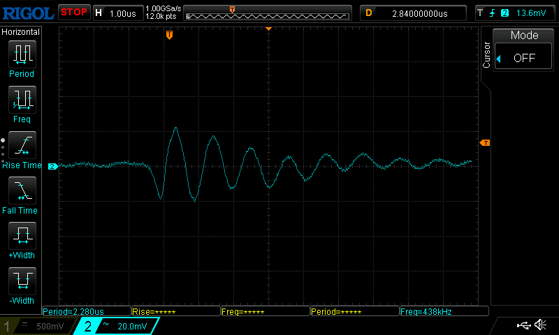

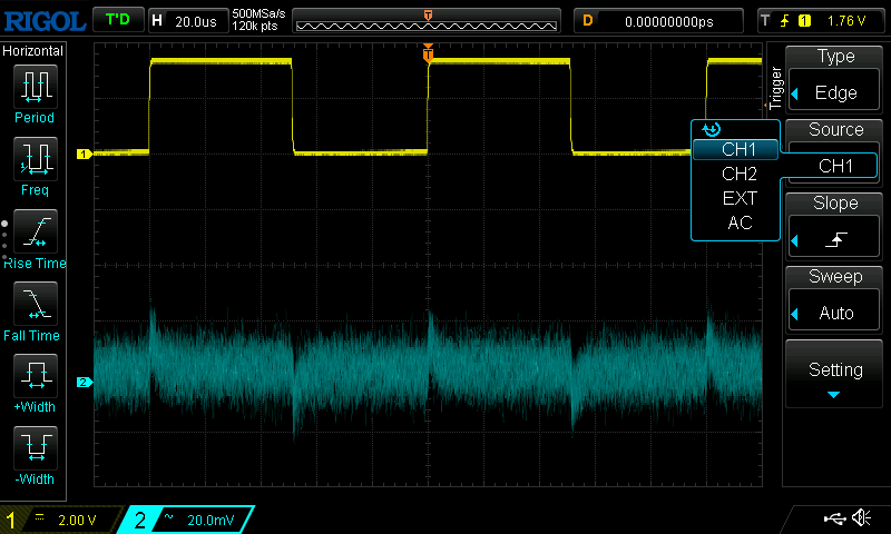

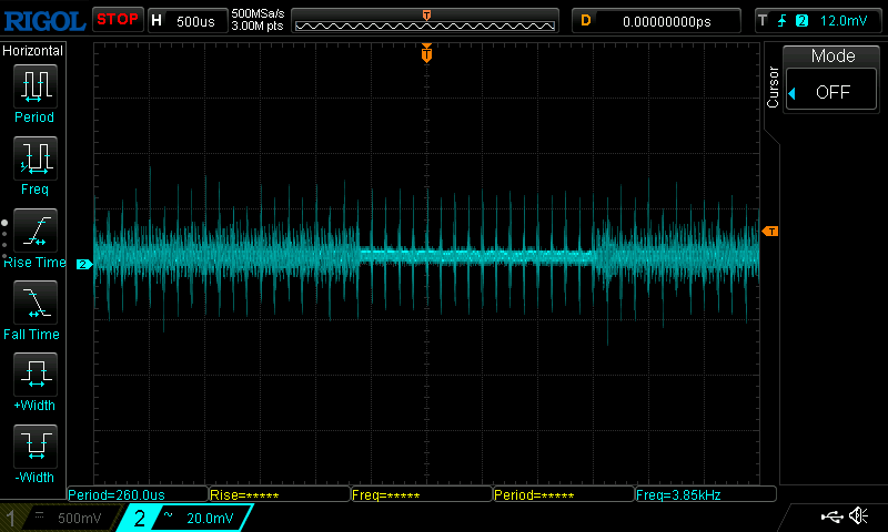

Mit einem ESP32-WROOM-32 schalte ich über 6 PWM-Leitungen MOSFETs. Die
Schaltvorgänge erzeugen auf der Spannungsversorgung unschöne Transienten
mit 40 mV Amplitude in der Frequenz der PWM (8 kHz). Siehe Anhang
(Gemessen mit Massefeder).
Für eine pH Messschaltung auf der selben Platine ist das Mist.
Verlässliche Messungen bei eingeschalteter PWM sind nicht möglich.

Ein Ferritbead wird dir kaum helfen, die Schwingung auf deinem Bild
sieht nach ca. 1MHz aus, da wirken die noch nicht brauchbar. Es müsste
schon ein Spule mit einigen 10µH sein; in CLC-Anordung, wie oben genannt
wurde.

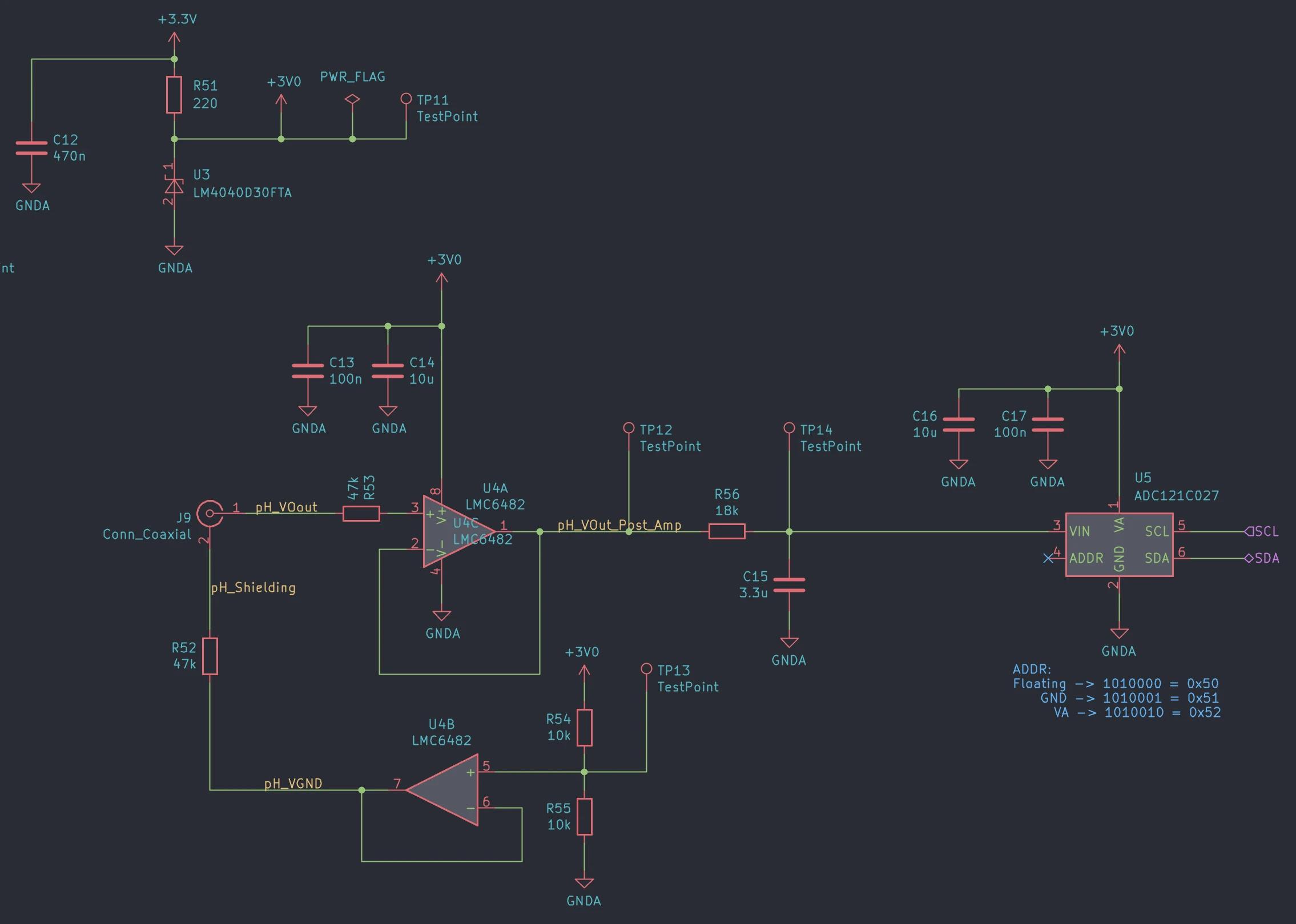

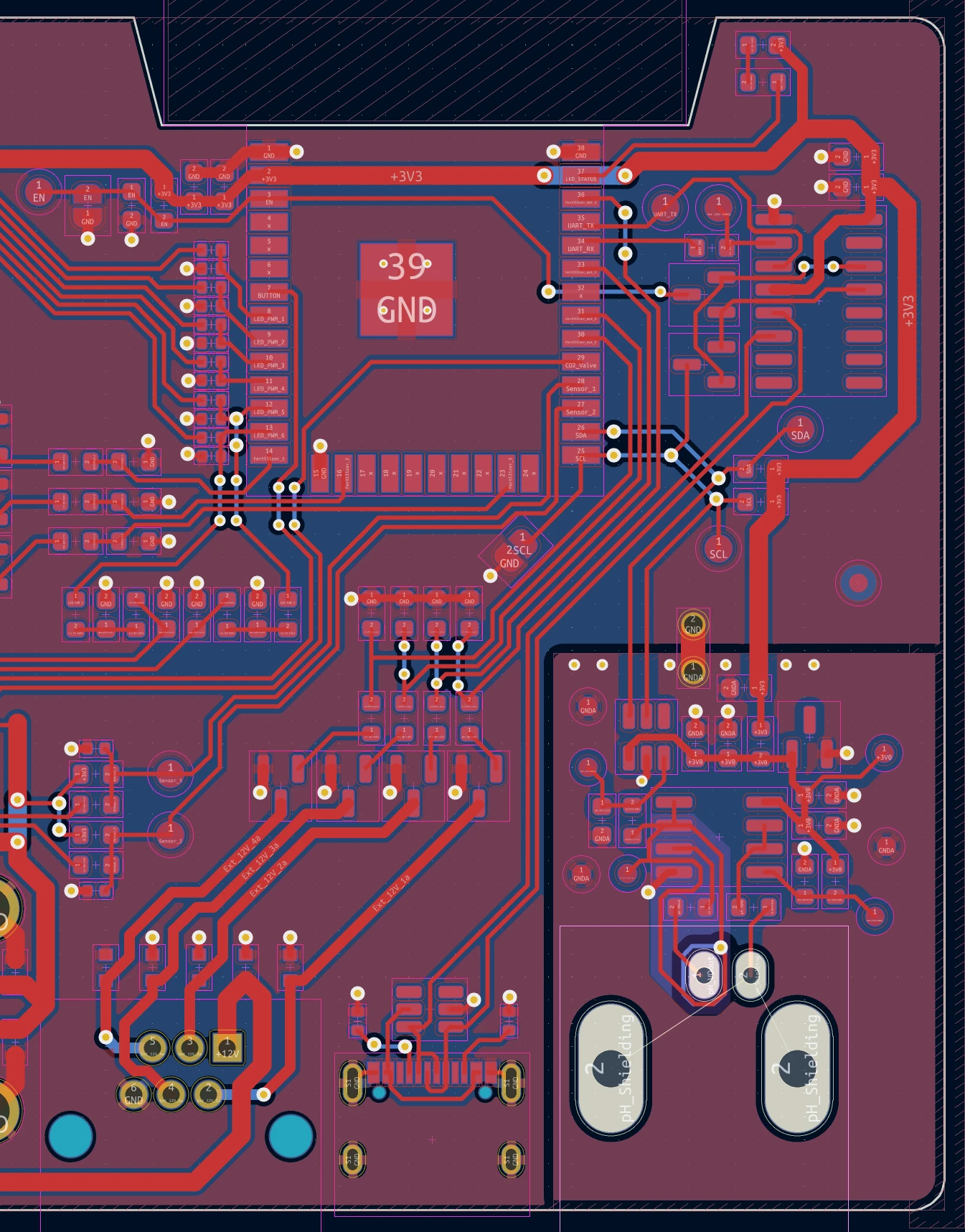

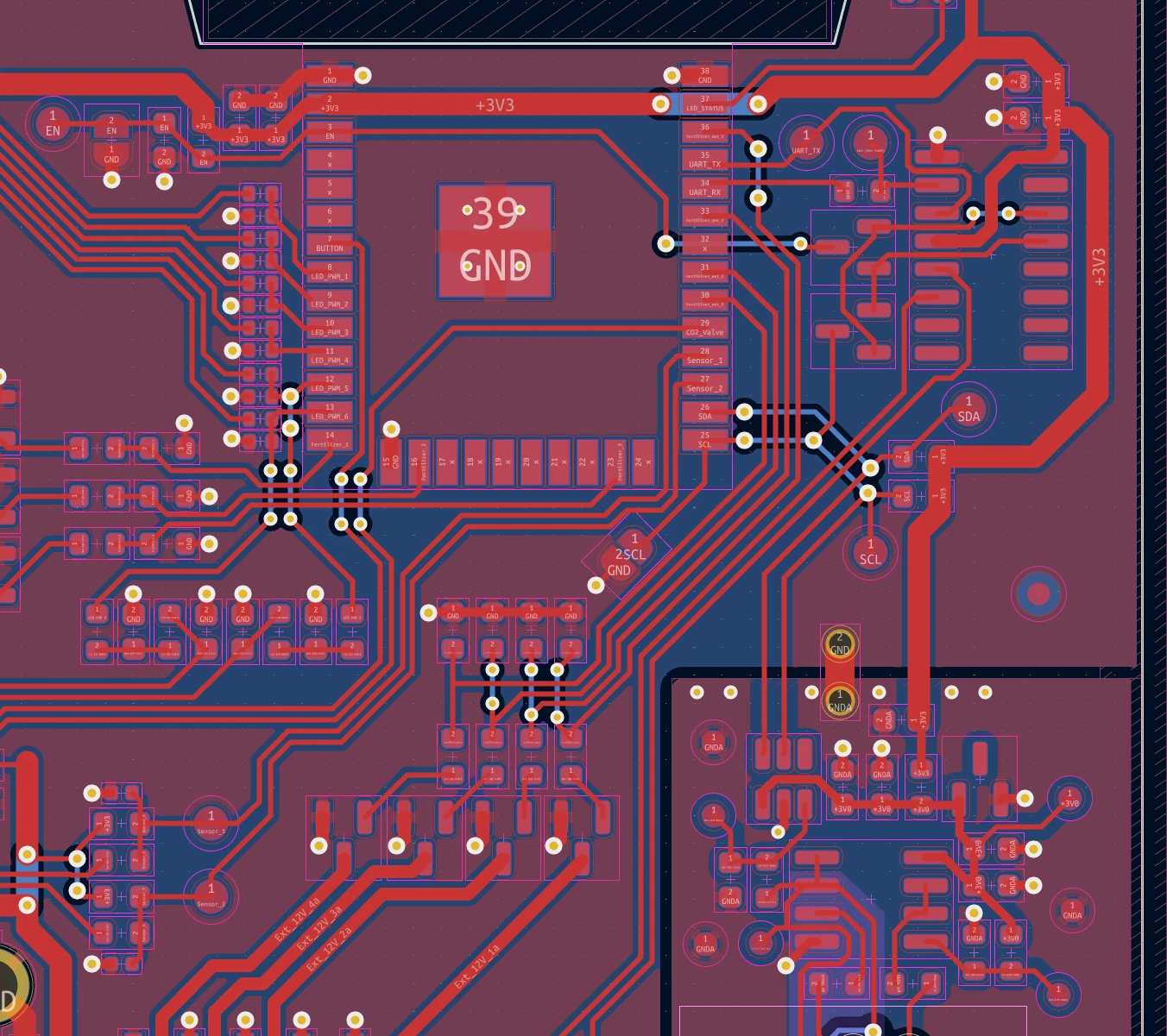

Danke für die Tipps. Anbei ein Bild des Layouts. Unten Rechts der pH
Part. Oben links gehen die PWM-Leitungen vom ESP weg. Die eingehenden
3.3 V werden mittels Spannungsreferenz (LM4040D30FTA) auf 3.0 V
gebracht, dann auf 1.5 V geteilt und auf die Schirmung gegeben. Die
Spannung der Sonde geht über einen Spannungsfolger auf einen I2C ADC.
Der Hauptverbraucher der Messschaltung wird der ADC (ADC121C021) sein.
Laut Datenblatt 0.26 mW. Als Vorwiderstand der Spannungsreferenz hab ich
auf 220 Ohm  verwendet.

Wenn die PWM deaktiviert ist, sind die Ergebnisse der Messung OK, daher
vermute ich schon, dass es sich um diese Einstreuung handelt.

Dann ist halt ein L notwendig, da hast du fast keine Drop. Induktivität
möglichst groß, was halt der Platz hergibt. Die muss ja nicht komplett
auf dem pH-Teil platziert sein und direkt davor sehe ich schon noch Raum
für lockere 100µH.
Das Layout sieht auf Anhieb so schlecht nicht aus.

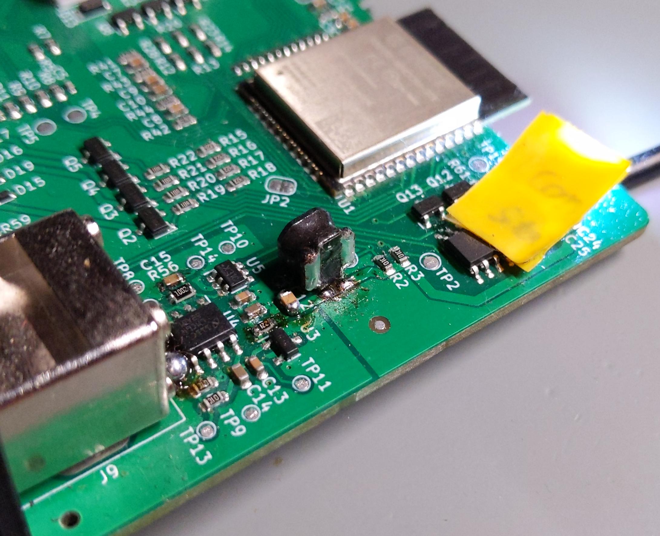

Uh, OK, ich glaube, ich messe doch Mist. Ich habe die
Spannungsversorgungsleitung mal aufgetrennt und 47 uH eingelötet. Keine
Änderung in der Messung mit Oszi.
Dann einfach mal das die Messspitze und Massefeder in die
gegenüberliegenden Löcher des Net-Tie, dass die pH Masseflächen vom Rest
trennt. Und: Es ergibt sich die gleiche Kurve mit den Störungen drauf.
Ist also schon der kleine Kreis mit Massefeder und Messspitze genug um
die Störung aufzufangen?

Einen Kondensator auf der pH-Seite ist schon notwendig; 1µF wäre meine
Wahl. Am besten auch parallel dazu einen kleinen mit 10nF wegen der
bessern HF-Eigenschaften, schließlich sah es nach rund 1MHz aus. Wo
genau hattest du den 47µH untergebracht (im Layout)?
Ja, das ist der richtige Punkt; so ist die Messung nicht zu beanstanden.
Hast du mal meinen Vorschlag getestet mit einer eigenen Versorgung des
pH-Teils? Mit einem Labornetzgerät oder zur Not mit 2 AA Batterien?
Nein, eher nicht. Deine gestörte pH-Wert-Messung deutet ja auch darauf
hin, dass tatsächlich Dreck auf der Versorgung ist.
Was ist das für ein BE direkt nach der VCC-Zuführung? Vielleicht wäre
ein Schaltplanausschnitt auch hilfreich.

HildeK schrieb:
> Wo genau hattest du den 47µH untergebracht (im Layout)?
Ich hab einfach die Versorgungsleitung knapp über der pH Massefläche
aufgetrennt und die Induktivität dran gelötet. Wobei es sich um eine 6,5
x 6,5 mm Spule handelt. Siehe Anhang nah.jpg, wobei dort nur zu
Demo-Zwecken noch mal aufgelegt nicht festgelötet.

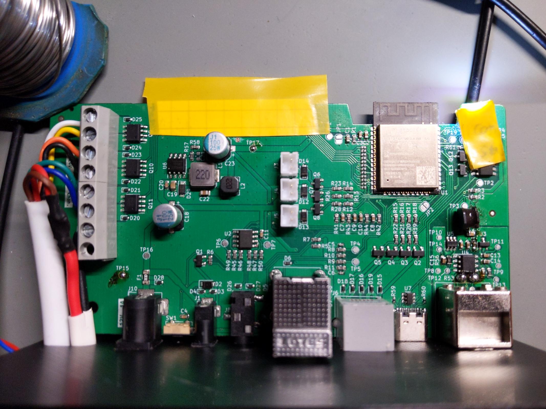

Thomas O. schrieb:
> wie ist die Versorgung entkoppelt
Die Versorgung ist grundsätzlich so: Ein kleines Steckernetzteil (12 V,
1A) versorgt die Schaltung. Ein Step-Down bringt das auf 3.3 V. Mit
einem anderen Netzteil wird die LED-Leuchte versorgt. GND logischerweise
zusammengeschaltet. Auf gesamt.jpg sieht man den Aufbau. Die
LED-Versorgungsleitungen und MOSFETs sind ganz links. Der pH-Teil ist
unten rechts.

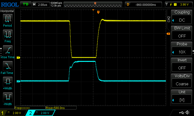

Thomas O. schrieb:
> PWM Flanken vielleicht etwas abmildern

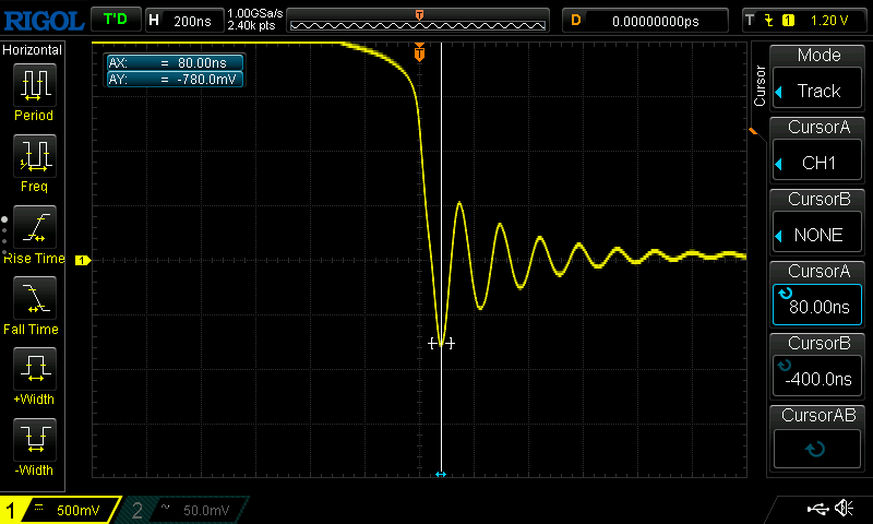

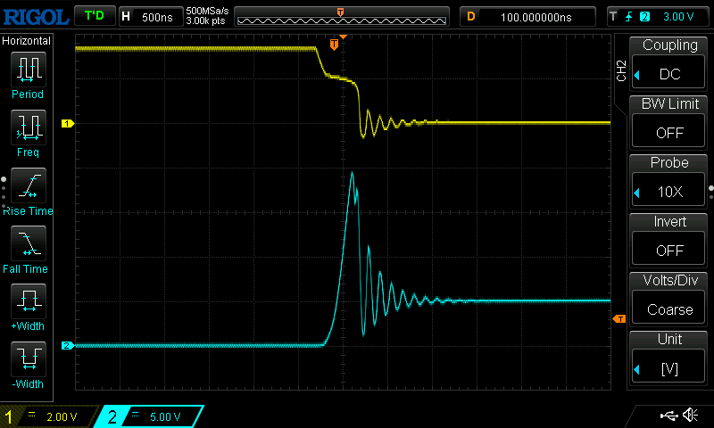

Ich glaube die Gate-Rs sind schon groß genug. Siehe Bild. Was im Bild
auch auffällt ist, dass die Störung wohl größtenteils bei der fallenden
Flanke ausgelöst wird.
Siehe Anhang. Du meinst vmtl. C12.

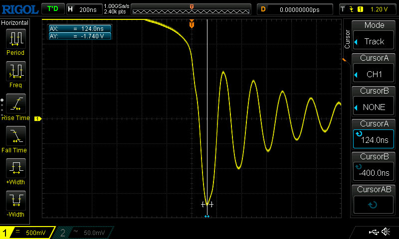

Thomas O. schrieb:
> am Einspeisepunkt Platine mal nen größeren Elko >3000µF anklemmen
Oha! Es funktioniert. Ich hab zwei 2x2200 uF parallel angeklemmt und
siehe da, das Überschwingen bei der fallenden Flanke des PWM-Signals
wird von 1,7 V auf ca 800 mV veringert werden. Und die Störung im Rest
der Schaltung ist quasi komplett weg.
Auch mit 330 uF ergeben sich lediglich 800 mV überschwingen. Gibt's da
eine Möglichkeit das noch weiter zu verringern? Niedrigere ESR des C?
Oder kleinere Keramik C's noch parallel?

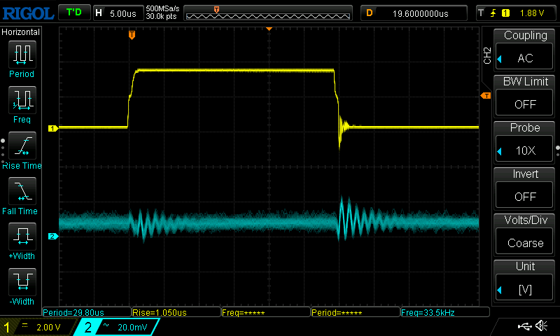

wie gesagt jetzt kannst du vielleicht die Flanken der PWM etwas
einbremsen, schalte mal 100nF zwischen Gatewiderstand und Gate, so hoch
wird deine PWM Frequenz nicht sein und bei 1,5A sollte da jetzt auch
nicht so die Abwärme entstehen.
Mit einem Werkzeugakku könntest du rausfinden ob das durch die
Kabelinduktivität oder durch das Regelverhalten des Netzteils entsteht.

Also GND-GND gemessen in geringem Abstand und Massefeder?
So was sieht man eigentlich nur mit schlechten Tastköpfen bei
Schaltungen mit Schaltnetzteil. Streut dann direkt ein in den Tastkopf.
Ich hatte (professionell) in den Fälle sog. Resistive Divider Probes im
Einsatz. Fertig gekauft sind die recht teuer. Braucht man hier nicht und
könnte man auch grob selbst bauen: 50Ω Eingang am Skope, Koaxkabel und
vorne als Tastspitze einen 500Ω- oder 1kΩ-Widerstand (SMD), evtl. mit
einem 1µ Kerko in Reihe für AC-Messungen. Der Eingangswiderstand ist
eben gering, aber für Messungen an den Rails spielt das weniger eine
Rolle.
von 2aggressive (Gast)
rasz schrieb:
> Ich habe so ja die
> Messspitze sowie die Massefeder an der GND-Fläche gehabt. Sprich: Ich
> würde da gar kein Zappeln mehr am Signal erwarten.
Brainstorm: Dein Scope ist SKL1, also geerdet. Raterei: deine Schaltung
ist auch irgendwo geerdet. Meine Vermutung der Problemursache: der Strom
deiner PWM-Endstufen sorgt für einen Spannungsabfall auf der
POWER-GND-Leitung (dieser Spannungsabfall sollte sogar mit einem DMM
messbar sein bei 0%PWM versus 100%PWM100) und spielt dir diese Streiche,
also eine Spannung gegen PE. Dein Scope zeigt also den Spannungsabfall
am Schirmgeflecht deiner Tastköpfe.

Lösungsansatz deines eigentlichen Problemes wäre dann eine
Sternverdrahtung der gemeinsamen Massepunkte. Der PWM-strom, immerhin
250mA, darf GND-seitig nirgendwo "ungewollt" nebendurchfliessen.

von rasz (Gast)
Also ich habe heute noch mal weiter getestet und gemessen, wie stabil
die pH Messung funktioniert. Dabei fiel auf, dass immer noch ein
Störsignal auf das Messsignal liegt.
Es scheint als würden das noch bestehende Überschwingen auf der
PWM-Steuerleitung (in den Bildern bisher  immer in gelb) aus dem
übereifrigen regulieren des "LED-Netzteils" zu resultieren. Anbei die
fallende Flanke des PWM-Steuersignals sowie der geschalteten Spannung.
(1.png).
Das Geflacker wirkt sich auf die Messung aus (2.png. Gelb:
PWM-Steuersignal, blau: Sondensignal nach dem Spannungsfolger)

von Thomas (kosmos)
probiere mal einen Batterie statt des Netzteiles die regelt nämlich
nichts. Hast du keinen Akkuschrauber dessen Akku mal kurz verwenden
könnte?
Ja ich meinen zw. dem Gate Widerstand und Gate das einen Beinchen und
das andere auf GND, wenn du keinen kleineren Kerko hast verringere den
Widerstand zum Gate.
von rasz (Gast)
rasz schrieb:
> Ich habe testhalber einfach mal 100nf zwischen eine der LED Leitungen
> und GND gehalten. Also wirklich den C mit den Beinen an die zwei
> Schraubklemmen. Das glättet die Überschwinger weg, macht die Einstreuung
> in das Messsignal aber noch größer
Uuuh, mein Fehler. Ich habe als Antenne fungiert, da ich die Beinchen
berührt habe.
Aber ich hab einfach mal weiter probiert die letzten Tage und mal
verschiedene SMD Kondensatoren mit verschiedenen Werten getestet. U.a.
zwischen DS und/oder GS. Ein guter Wert scheint 100nF zwischen DS zu
sein. An GS ist keiner dran. Der Überschwinger von mehreren Volt wird
ausgebügelt. Siehe Bild.
Eine Einstreuung auf die pH-Sonde und das Kabel scheint durch die
Flanken immer noch stattzufinden anscheinend ist das allerdings
symmetrisch. Jedenfalls ändert sich der Messwert nicht über verschiedene
Dimmstufen. Falls mir da doch noch was auffällt in Zukunft wäre auch
denkbar eine Kalibrierung bei versch. PWM Duty-Cyclen durchzuführen.
Der Elko an den Versorgungsleitungen des Netzteils ist so auch nicht
mehr nötig. Die 3.0 V Referenzspannung bleibt auch mit lediglich den
100nF's an DS sauber.
Ich denke auch, ein gewisser Messfehler am Oszi ist dabei. Ich habe
immer noch Störungen auf der Messung, sobald ich beide Kontakte des
Tastkopfs auf GND lege. Ich schätze, dass sind einfach die Tastköpfe
oder Messleitungen.
