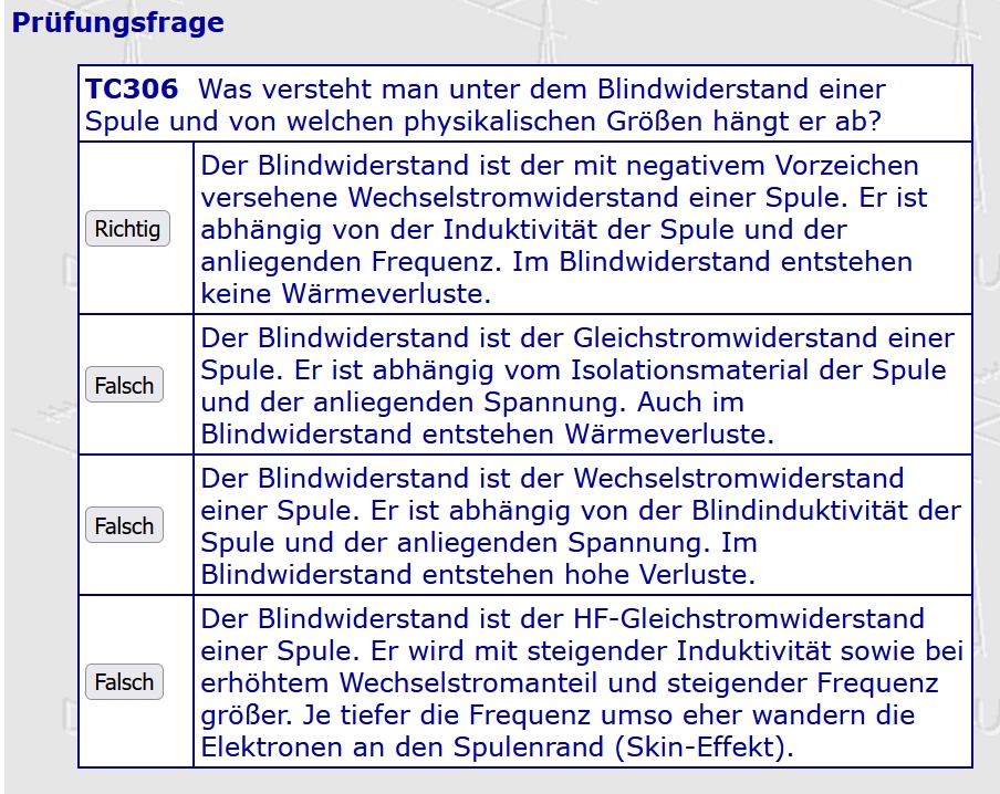

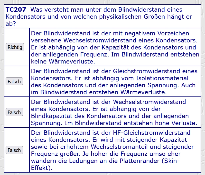

Lehrling schrieb:
> Kondensator --> Blindwid. negativ
Nein, ein negativer Widerstand ist das eh nicht … Lediglich der
Imaginärteil hat unterschiedliche Vorzeichen. Komplexe Rechnung spielt
aber meiner Erinnerung nach in der gesamten Afu-Prüfung eh keine Rolle,
oder?
Aber so ist das mit solchen Katalogantworten. Merk dir einfach, dass die
Antwort richtig ist, die (korrekt) beschreibt, dass der Blindanteil
keine Verluste verursacht. ;-)

Aber der Blindwiderstand hat doch nur einen Imaginärteil und somit
sollte die Aussage doch stimmen, dass der Blindwiderstand negativ ist.
> Spule --> Blindwid. positiv
Das Vorzeichen gibt die Phasenbeziehung im Zeigerdiagramm wieder.
Negatives Vorzeichen, -j, bedeutet u ist gegenüber i  um −π/2 oder +90°
in der Phase verschoben. Das ist der Fall bei einem idealen Kondensator.
Positives Vorzeichen von j bedeutet u ist gegenüber i  um π/2 oder −90°
in der Phase verschoben. Das ist der Fall bei einer idealen
Induktivität.
Moderator Persönliche Seite
Nein, die stimmt nicht.
Ein negativer Widerstand wäre ja ein elektrischer Verstärker (siehe
Tunneldiode), denn mit sinkendem Strom würde die Spannung steigen. Wenn
man nur von „Widerstand“ spricht, meint das zwangsläufig den Betrag, und
der ist natürlich positiv.
Die Phasenbeziehung zwischen Strom und Spannung ist bei beiden
verschieden, und in der komplexen Rechnung gibt man daher (willkürlich)
einem von beiden ein positives und dem anderen ein negatives Vorzeichen
im Imaginärteil.
Fazit: die Antworten sind blöd formuliert. Da die Afu-Prüfung nicht mit
komplexen Zahlen arbeitet (und das auch völlig überzogen wäre), wäre es
viel sinnvoller gewesen, etwas wie "Strom eilt in der Phase der Spannung
voraus" zu schreiben, wenn man unbedingt auf den Unterschied pochen
möchte.

gehört bei XC und XL nicht streng genommen noch ein Betragszeichen hin
wenn man den Imaginärteil weglässt?
In den Rechnungen steht immer XL = 2*PI*f*L <--- j fehlt
Nein, da fehlt kein j.
XL ist der Imaginärteil von Z. Und der Imaginärteil einer komplexen Zahl
ist eine reelle Zahl - also ohne j
