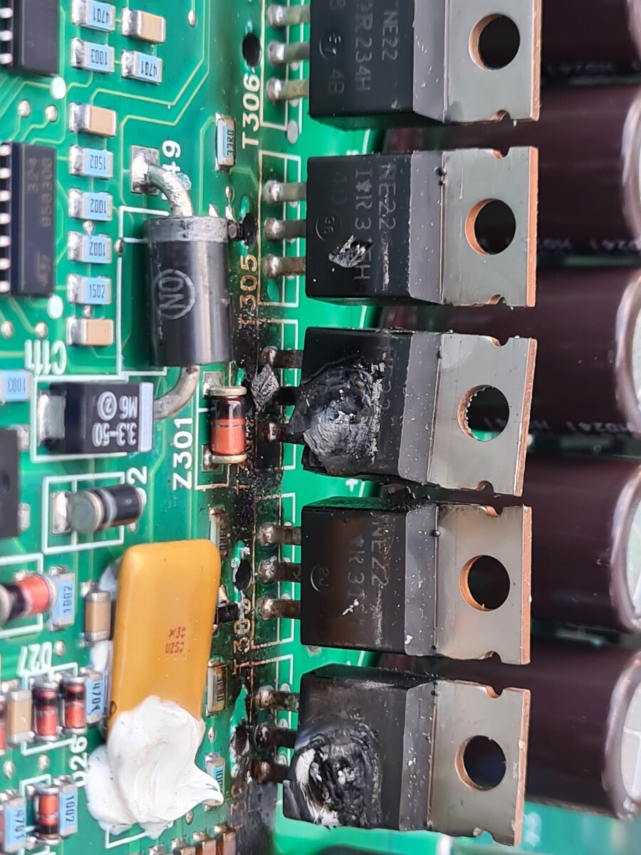

Ich suche einen Ersatz MOSFET für die Steuerung einer Hebebühne von
Crown.
Selbst Infineon hat hier weder Datenblatt noch Ersatz sie können mir
nichtmal daten von dem Bauteil nennen.
Habt ihr hier zufällig eine Idee?
Google gibt da leider auch nicht viel Input.
Aufschrift der 4 MOSFETs
NE22
I R(Hersteller) 315H(Datacode)
Mit freundlichen Grüßen
Daniel
