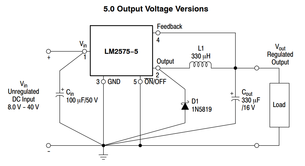

Hallo Zusammen,
Ein Raspberry PI soll via Transistor mehrere 12V Verbraucher an und aus
schalten. Dafür habe ich eine Platine entwickelt und fertigen lassen. Um
das Ganze mit nur einem Netzteil betreiben zu können ist auf der Platine
selbst direkt ein Spannungswandler 12V->5V (LM 2575 S-5.0) mitsamt
Sockel für den Raspberry Pi verbaut. Bei der Auslegung habe ich mich
streng an die Design-Empfehlungen im Datenblatt vom Regler gehalten
(v.A. wegen Konfiguration Cin, Cout und Spule).
Cin, Cout sind Alu Elkos in 100uF/50V bzw. 330uF/16V wie empfohlen.
L1 ist SSL1306T-331M-N. Die passte von den Werten und Bauform gut in
mein Konzept.
Nun zum eigentlichen Problem: Das Ding fiept hörbar bis nervig. Das
ganze beginnt sobald man den Raspberry Pi anschließt (einziger 5V
Verbraucher). Ohne PI aber mit anliegender Eingangsspannung am
Regelkreis ist nichts zu hören.
An welcher Stelle würdet ihr da ansetzen, um das Fiepen zu vermeiden?
Konfiguration Spule ändern?
Cin/Cout ändern?
Ganz anderer Regler?
Danke schonmal und LG
FN

Andere Spule einsetzen oder die vorhandene vergießen.
Kerkos sind ja keine genannt, die sind auch gerne ein Quelle fürs
Fiepen.

Sage es nur Ungern, aber du hast dir grad die "Singvögel" unter den
Spulen ausgesucht, und mit 330µH singen sie dann halt im hörbaren
Bereich.....
Die sind Offene Bauart nicht geschirmt und haben Lose Drahtwicklung.
Wenn du metallische Komponenten drum rum hast singen die fröhlich mit

#7048239
Moin,
FN schrieb:
> 1. Neuer Regler mit höherer Schaltfrequenz (150kHz statt 50kHz)
Glaubst du, dass du 150kHz schlechter hoerst als 50kHz? Ich glaub', du
wuerdest beide Frequenzen gleich schlecht hoeren.
Da du aber irgendwas hoerst, solltest du erstmal gucken, warum du da was
hoerst. Evtl. schwankt die Stromaufnahme des Raspis auch (der wird wohl
auch Schaltregler haben, mit lustigem rechteckigem Stromverlauf am
Eingang) und liefert dir irgendwelche Differenzfrequenzen im Hoerbereich
an der Speicherdrossel. Das wird man wohl eher mit besserer Siebung
erschlagen koennen.

Ich denke ebenso wie Patrick, das der Regler so wie er dimensioniert für
den Anwendungsfall unbrauchbar ist:
Die Seit die Du zeigst, zeigt nur die Durchschnittsströme. Ein Raspi 4
kann problemlos Stromspitzen bis in den 2A Bereich erzeugen und tut das
auch im Betrieb. (Was war nochmal genau dein Modell?) Ein Schaltregler
muss auch diese Spitzen liefern können, man kann das nicht einfach mit
einem dicken Kondensator glätten, denn der bringt die Regelung des
Reglers aus dem Tritt.
Nehmen wir jetzt mal einen Lastwechsel 2A -> 0.3A bei 330µH Spule und 5V
an. Das ergibt eine Abklingzeit von ca 112µs für den Strom, das sind ca
9kHz. Und das ist was Du hörst. Die Regelung des LM2575 versucht
verzweifelt die Spule in den Griff zu bekommen. Im Datenblatt des LM2575
ist für einen Laststrom von 300mA bei 12V übrigens eine Spule mit 680µH
vorgeschlagen. (Bild 27) Damit würde das Lastspitzenproblem jedoch noch
viel schlimmer.
Der LM2575 ist aufgrund seiner langsamen Schaltfrequenz für diesen
Anwendungszweck ungeeignet. Der mag eher konstante Ströme. In dem
Datenblatt gibt es dazu auch ein paar Oszibilder, man sieht dort schön
wie lange die Regelung für so einen Lastsprung braucht.
