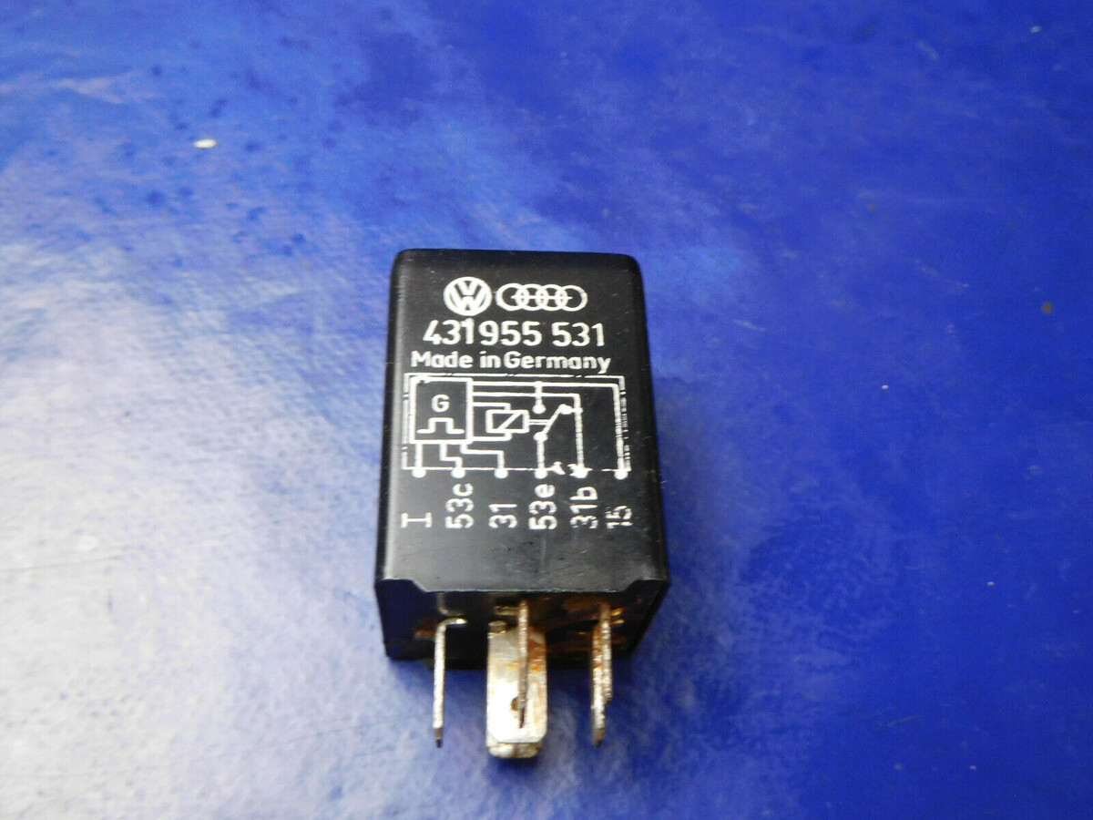

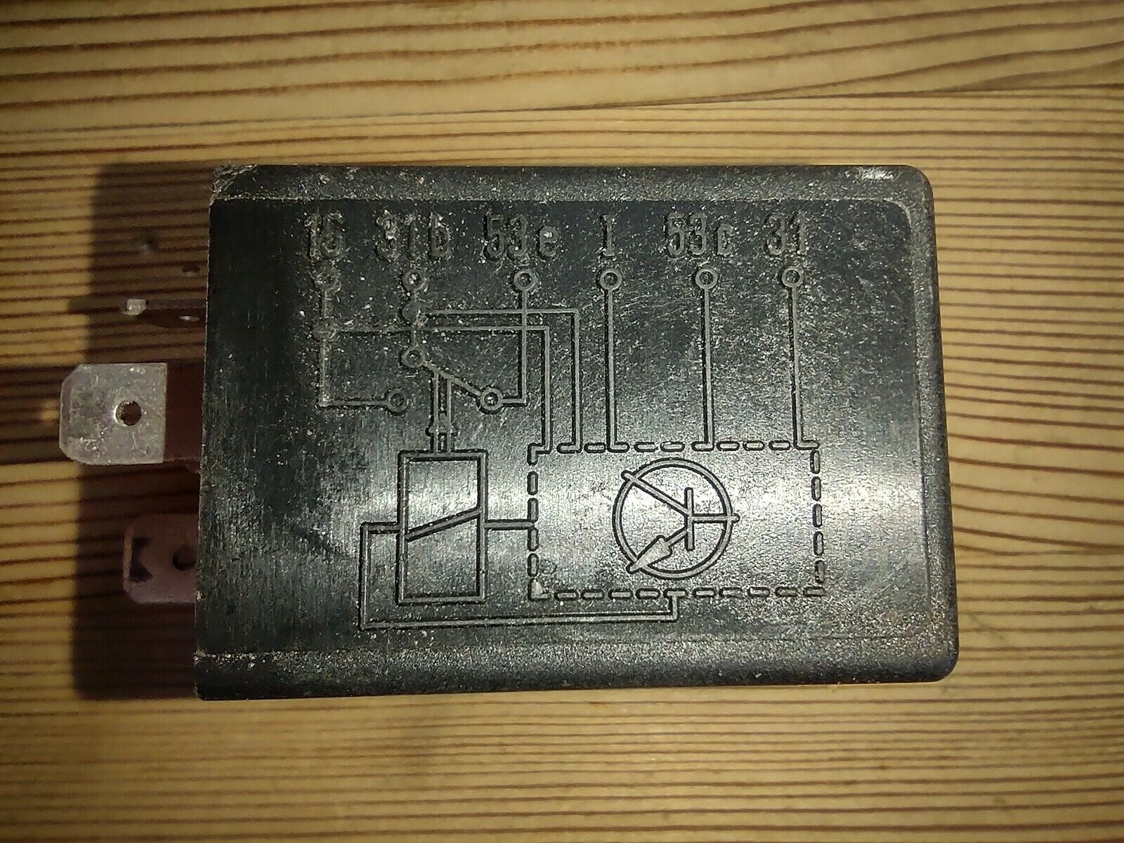

HM, also ich steige bei dem Mist nicht durch,habe gestern den ganzen Tag
rumprobiert., geht einfach nicht, ich habe mal den Schaltplan vom Vectra
B Wischermotor und das Relais angehängt. Meine Frage, könnte jemand
einen Schaltplan zeichnen in dem ich sehe, wie ich Wischermotor und
Relais verkabeln muss, damit er, wenn ich ihn einschalte er im
Intervallmodus läuft.

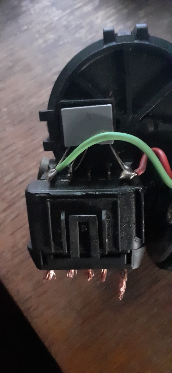

Gast #7051217
Schraub den Motor auseinander - dann siehst du, wie er funktioniert. Im
Getriebe befindet sich eine Kontaktscheibe, die an einer Stelle
unterbrochen ist. Das ist die Endstellung. An das Kabel zu dieser
Kontaktscheibe legst du dauerplus an - dann wird der Motor immer bis zur
Endstellung geführt.
Für genau eine Umdrehung musst du an das Kabel direkt zum Motor einen
kurzen Impuls anlegen damit der Schleifkontakt über die Endstellung
hinauskommt. Den Rest macht Dauerplus über die Kontaktscheibe.
Gast #7054449
So angeschlossen wie in der Skizze dargestellt sollte es funktionieren.
Wichtig ist, daß der Kontakt des Multifunktionsrelais auf jeden Fall
rechtzeitig vor Ende der Umdrehung wieder offen ist.
Statt des Motoranschlusses A kann auch der Anschluß E benutzt werden (A
bleibt dann offen); das ändert nur die Drehgeschwindigkeit des Motors.
Der Anschluß B dürfte derjenige sein, an dem beide Entstörkondensatoren
mit je einem Bein angelötet sind, die Anschlüsse A und E dann dort, wo
jeweils das andere Bein des einen bzw. anderen Kondensators dranhängt. C
und D sollten sich dann logisch ergeben (oder müssen mit dem
Durchgangsprüfer herausgefunden werden.)
Gast #7054455
Ach so: bei der skizzierten Schaltung fließt der Anlaufstrom des Motors
über den Kontakt des Multifunktionsrelais. Falls es diese Belastung
nicht verträgt, müßte ein geeignetes Relais dazwischengeschaltet werden.
Gast #7054473
Ralph Schwechheimer schrieb:
> Nur weiß ich nicht wie ich den wischermotor anschließen muss,
Klemme 31 an Masse, auch beim Relais.
Klemme 53 vom Motor an Relais 53e
Klemme 31b vom Relais an 53e vom Motor
Klemme 15 vom Relais und 53a vom Motor an +12V.
Aber: I startet einen Impuls. Du möchtest gar kein Intervall. Du
brauchst gar kein Intervallrelais.
