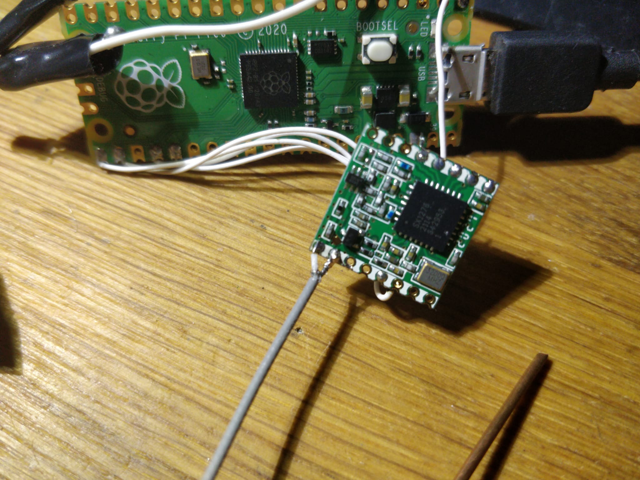

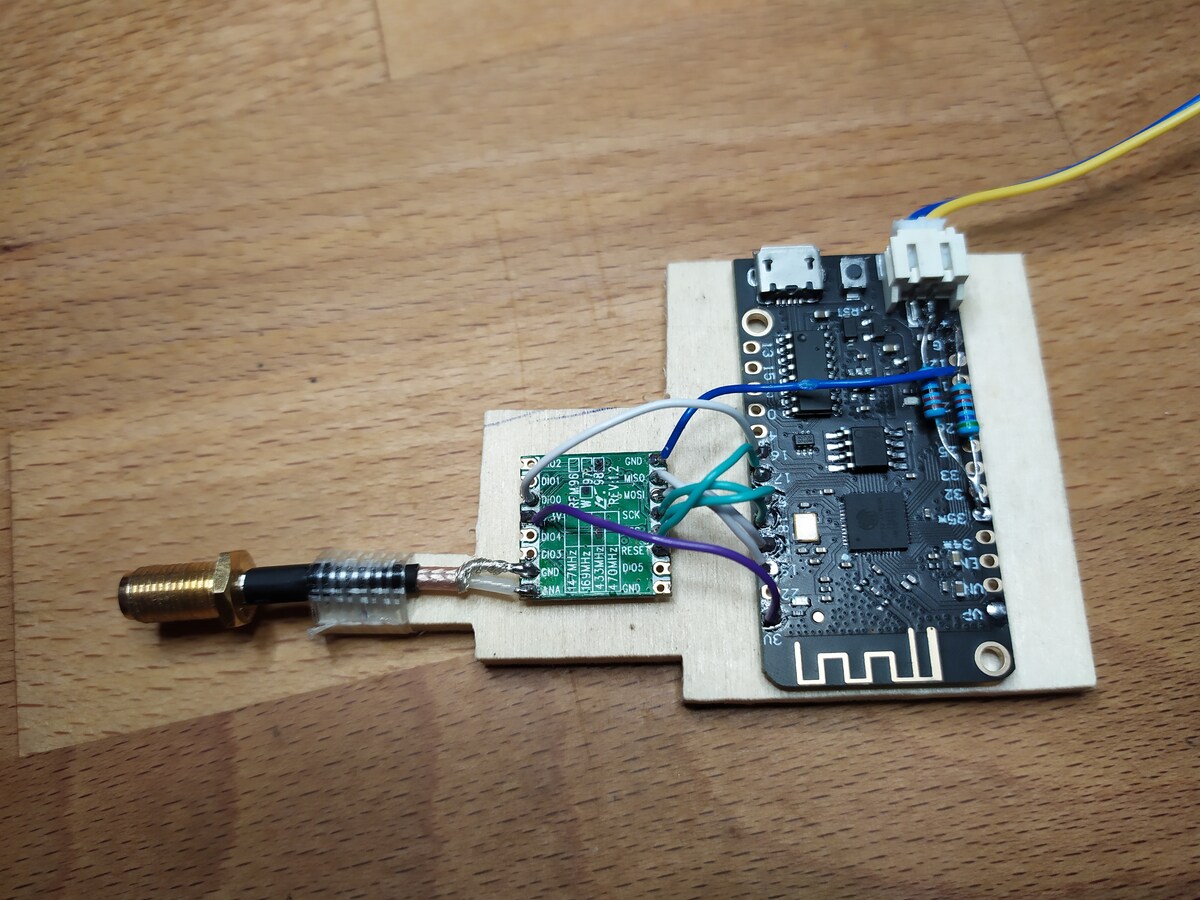

Hallo zusammen, ich habe mir vor ein paar Monaten diese Funkmodule gekauft https://de.aliexpress.com/item/32984655636.html?spm=a2g0o.order_list.0.0.639d5c5fbaZ3uF&gatewayAdapt=glo2deu Ich würde die Antennen gerne durch bessere austauschen, bin aber nicht ganz sicher, wie ich hierbei vorgehen sollte. Ich habe versucht, ein Koaxial Kabel aus einem alten Laptop anzulöten, daran einen Adapter auf SMA und daran die originale Antenne. Nur durch das Kabel verliere ich leider schon 6 dbm Empfangsleistung. Bekomme ich das durch eine bessere Antenne wieder raus? Brauche ich evtl ein anderes Koax Kabel? Oder liegt irgendwo anders ein Fehler? Vielen Dank schon mal.

David P. schrieb: > Demnach ist der > Pin zumindest auf 50Ohm ausgelegt. Sind zwischen dem Controller und dem Pin zum Löten noch irgendwelche Komponenten? Eventuell ist da eine Impedanzanpassung für die mitgelieferte Drahtstummelantenne.

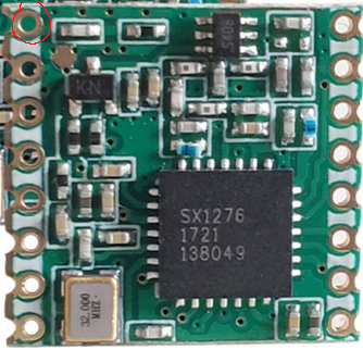

Ich hab mal auf dem Bild von Aliexpress den Antennenpin markiert. Da sind ein paar Bauteile drauf, aber was genau die tun, weiß ich leider nicht
David P. schrieb: > Ich habe gerade im Datenblatt des Chips nachgeschaut. Demnach ist der > Pin zumindest auf 50Ohm ausgelegt. Der Chip selber hat nicht 50 Ohm. Da sitzt noch ein Anpass- und Filternetzwerk zwischen Antenne und Transceiver. Zwischen RX und TX wird über den 6-poligen Chip umgeschaltet. Wenn das Modul eine Kopie des Referenzdesigns von Semtech ist, dann wäre dieses für 50 Ohm Antennen ausgelegt. David P. schrieb: > Ich habe keine Messgeräte, mit denen > ich einen Antenne analysieren könnte. Bleibe ich in dem Fall einfach bei > der Antenne die mitkam. oder kann ich da noch irgendwas machen? Selbst wenn die mitgelieferte Antenne benutzt wird, es fehlt trotzdem ein ausreichendes Gegengewicht für die Antenne. Eine Funktion wird vorhanden sein, mehr aber nicht. Ein Dipol ist z.B. schnell mal gebaut, auch ohne Messtechnik. Probiere verschiedene, einfache Antennen aus. Über den RSSI-Angaben des Transceivers lässt sich ermitteln was am besten funktioniert.

Sebastion B. schrieb: > Neben dem ANT pin ist gleich ein GND pin. Dort kannst du ein koax > anlöten. Genau so habe ich es gemacht. Aber selbst mit der originalen Antenne am anderen Ende des Koax Kabels verliere ich ca 10 dbm. Die Groundplane Antenne, die ich gebaut habe, ist etwas besser, aber immer noch deutlich schlechter als ohne Koax Kabel mit original antenne

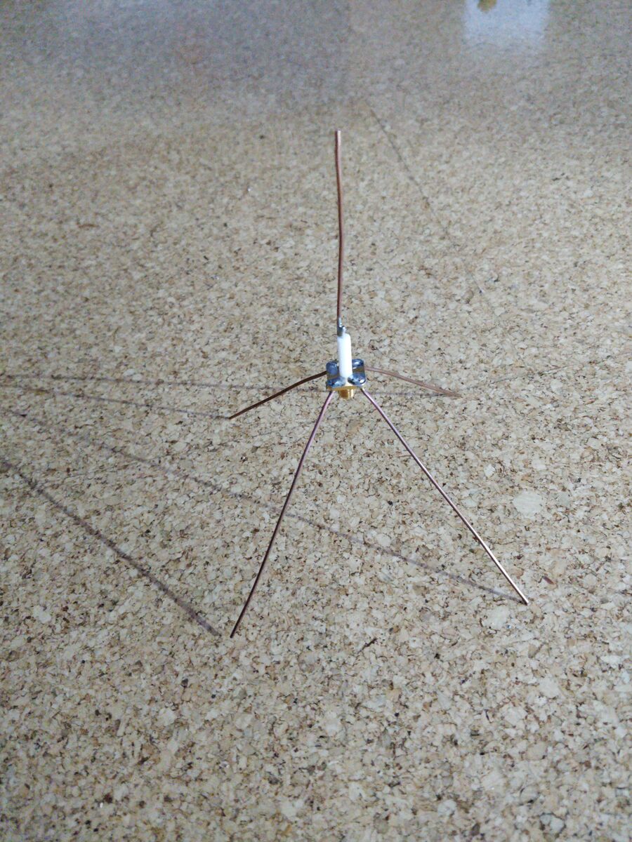

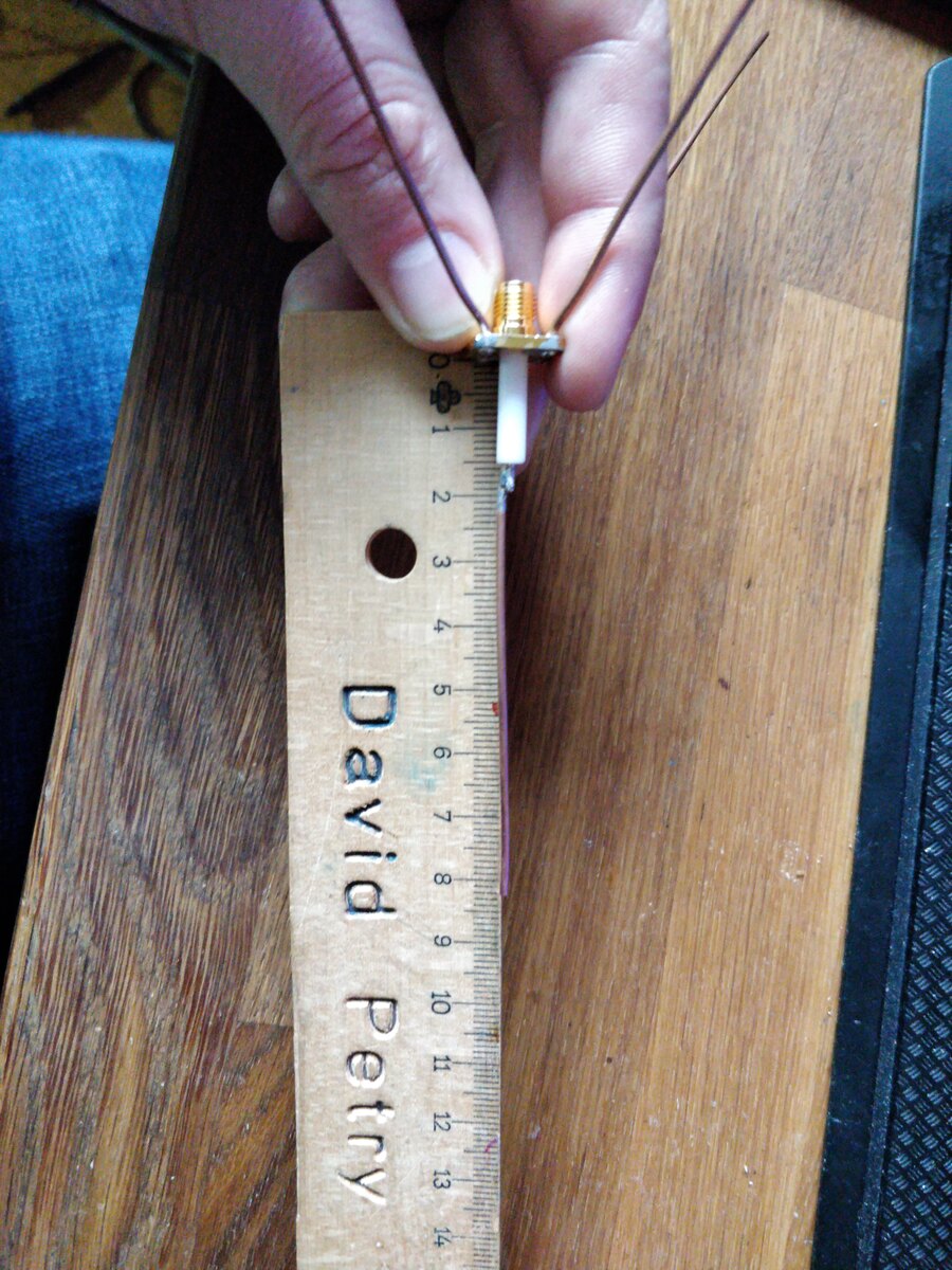

David P. schrieb: > selbstbauantenne Photo mit lineal daneben bitte. Und, auf welcher frequenz sendest du? https://www.thethingsnetwork.org/forum/t/very-simple-homemade-outdoor-868mhz-antenna-groundplane/3160
Foto kann ich gleich schicken. Ich funke auf 869MHz.
Hier die Bilder.
David P. schrieb: > Hier die Bilder. Das läuft! Das ist richtig. Wie misst du denn "deutlich schlechter" ? Sind die stecker richtig, mit pin/ohne pin? Photo kabel / stecker, photo lötstelle.
Ich tippe tatsächlich, dass das Problem am Kabel liegt. Lötstellen ist schwierig, ich hatte die mit lötstelle mit heißkleber befestigt, aber ich kann es nochmal neu löten

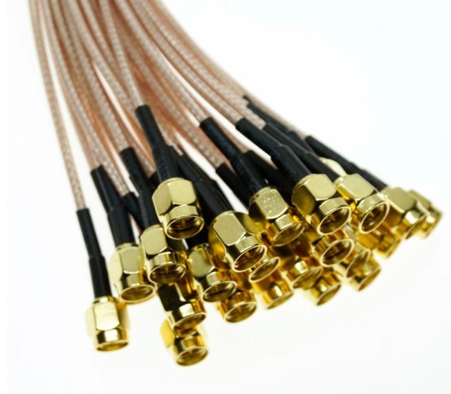

Helmut -. schrieb: > eine SMA-Buchse Selbst bei sma-buchsen gibts die RP variante. Mit pin, ohne pin. Straight und trans buchsen. Ich kauf die patchkabel beim chinamann im dutzend und schneid dann ab was ich brauche. David P. schrieb: > Lötstellen ist > schwierig Wie sollen wir ohne photos denn über deine lötstellen lästern? Die antenne gibt nichts her, die ist sauber. Gib uns was zu meckern!
Ich habe versucht den Heißkleber zu entfernen und dabei das Kabel abgerissen. Habe sie neu gelötet und auhc das Kabel ein wenig gekürzt
Und dann miss mal mit dem Multimeter, ob du nicht zu lange gebraten hast und einen Kurzschluss bei dem Kabel gemacht hast. Sieht für mich fast so aus!
