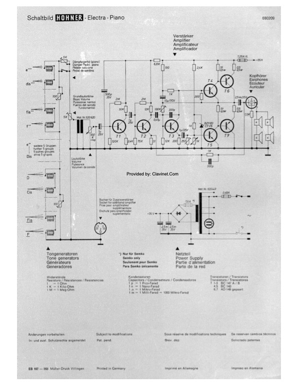

ich benutze in meinem Tonstudio ein elektrisches Piano, das Hohner
Electra aus den 1960er Jahren. Aktuell besteht ein starkes Brummen.
Welche Bauteile in dem angehängten Schaltplan würdet ihr ersetzen um die
Probleme zu beheben und was zusätzlich austauschen um das E Piano für
die Zukunft zu warten ?
https://www.clavinet.com/hohner_electrapiano_service_manual.pdf

Um das Problem zu beheben würde ich zuerst dessen Ursache ermitteln.
Einfach auf Verdacht Bauteile austauschen ist nicht mein Ding.

Üblicher weise sehe ich mehrere Möglichkeiten
-vertrocknete Elkos (Alterserscheinung)
-erhöhter Strom durch Fehler?
-Masseprobleme
-magnetische Einstreuung durch Trafo z.B.
-Abschirmung
Überlege, seit wann der Fehler auftritt und ob Du etwas verändert hast!

Netzstecker ziehen!
NF-Signal an der Buchse "Zusatzverstärker" abnehmen. Es wird rein
elektromechanisch erzeugt. Mit geschirmter Leitung zu externem
Mischpulteingang darf da nichts brummen.
Nach so vielen Jahrzehnten wird es ein Elko in der Spannungsversorgung
nach dem Gleichrichter sein (100 Hz)...
Brummt es mit 50 Hz, dann wird es eher an fehlendem Schirm oder
auch Masseleitung sein...
Auf Grund des Alters tippe ich stark auf Glättungselkos in
der Spannungsversorgung bzw. in den einzelnen Schaltgruppen...
Ein Oszi wäre da sehr hilfreich...

Jaja, das sieht man ja. Was möchtest du uns jetzt sagen? Der Brumm kann
trotzdem entweder über die Signalsammelschiene kommen - oder eben übers
Netzteil. Kann sogar in die Pickups einstrahlen, wenn da ein Netztrafo
auf dem Electra steht.

verzerrt es auch, oder brummt es nur?
Die üblichen Verdächtigen wären dann DC-Offset durch
Arbeitspunktverschiebung  (Mittenspannung, Ruhestrom) bzw. die Bauteile,
die das bewirken, zum Beispiel das 100 kOhm Trimmpoti -> Kontaktgabe
überprüfen. Oder die Fehlersuche dann entsprechend bei den Transistoren.
AD149 Pärchen. Na ja, sind Germanium. Thermischer Kontakt zum
Kühlkörper?
Die knistern schon mal. "Statistisches Rauschen".
Und der Ripple auf der Gleichspannungsversorgung wird auch größer, wenn
der Strom über die Endtransistoren zu hoch wird. Das kann so weit gehen,
dass Spannung so niedrig wird, dass es verzerrt. Eigentlich sollte aber
die Schmelzsicherung rechtzeitig genug auslösen.
Brummt es nur, dafür hattest Du oben schon passende Tipps.
