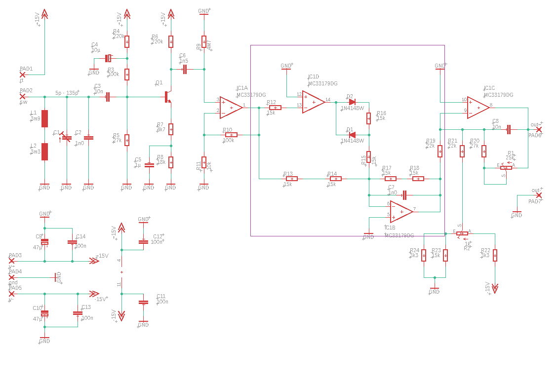

Hallo, ich bin für eine Arbeit dabei eine bereits bestehende Schaltung
auf eine neue Platine zu übertragen. Da die ehemaligen OPVs allerdings
getauscht worden sind, funktioniert die Schaltung nicht mehr wie
geplant.
Ich habe grundsätzlich zwei Probleme, allerdings beschränke ich mich
gerade auf den lila markierten bereich und komme später noch einmal
zurück auf die Filterschaltung am Anfang.
Ich verstehe leider nicht wirklich was das für eine Schaltung ist und
wie sie genau funktioniert und wie der aktive Tiefpass auf der rechten
Seite in diese Schaltung mit hineinwirkt. Ich habe bereits LT-Spice
Simulationen durchgeführt und es bildet auch weitestgehend das Verhalten
ab, was zu beobachten ist. Allerdings würde ich nun doch gerne verstehen
wie diese Schaltung genau funktioniert.
Wenn jemand einen Rat hat, oder eine Referenz in der ich nachschlagen
könnte wäre ich sehr glücklich darüber.
Noch zu erwähnen: der aktuelle OPV ist der MC 33074 DG
und der R9 ist auf 100k geändert worden.

Grundsätzlich scheint es ein Verstärker mit sehr hoher Verstärkung zu
sein. Der linke diskrete Transistorverstärker bereitet das
Eingangssignal mit Vu ~ 50 auf. Dieses wird der OPV-Stufe zugeführt.
Diese Verstärkt nochmals Faktor 11, die Bandbreite wird auf ~5kHz durch
IC1B begrenzt. Was IC1D da bewirkt, erschließt sich mir auch nicht, es
scheint, dem Nutzsignal wird ein gegenphasiger DC-Anteil zu addiert.
IC1C versärkt nochmals im Bereich ~1...2 und begrenzt die Bandbreite
weiter auf 600Hz. Zusätzlich wird mit R2 eine Offsetverschiebung
möglich.

Und recht selektiv, wie man an dem Schwingkreis im Eingang sieht. Die
ganze Nummer könnte ein Koinzidenzdemodulator sein, um FM aus dem
Eingangssignal zu demodulieren:
https://www.elektroniktutor.de/signalkunde/fm_demod.html
Müsste man nochmal in einen Simulator einnageln und mit verschiedenen
Eingangssignalen füttern.

Ich auch nicht. Möglicherweise ist der Schaltplan fehlerhaft.
Bis du sicher, dass die Gegenkopplung von IC1D über R14 und R15 an den
Ausgang von IC1A geht (wo sie keinerlei Wirkung hat) und nicht direkt an
den invertierenden Eingang von IC1D?

Die Schaltung erinnert mich ein bisschen an einen
Präzisionsgleichrichter. Aber wenn das einer sein soll, dann ist der
Plan im Detail fehlerhaft.

Dazu müsste aber D2 und R16 statt an Pin14 von IC1D an Pin13
angeschlossen sein (und die liegen zufälligerweise auch noch
nebeneinander) und die Polung von D2 müsste getauscht werden.

Ich würde eher sagen das R13/R14 und R15/R16 teil eines Summierers sind

IC1D wird open loop betrieben, er hat keinerlei Gegenkopplung.
Das könnte sein. Dann würde IC1D als Komparator genutzt, dessen
Ausgangssignal vorzeichenabhängig gewichtet (wegen der Dioden) zum
Ausgangssignal von IC1A addiert wird. Weil der MC33179 kein
Rail-to-Rail-Typ ist und wegen der Flussspannungen der Dioden wäre das
Ergebnis der Addition allerdings nicht sehr genau, weswegen ich mir
nicht sicher bin, ob das wirklich die Intention ist.

Ja, das klingt plausibler. Wenn ich das richtig sehe, fehlt lediglich
eine Verbindung zwischen der Kathode von D2 und dem invertierenden
Eingang (Pin 13) von IC1D.

Ja, das macht Sinn und entspricht auch etwa dem, was man beobachten
kann. Der Schaltplan ist leider korrekt.
Das leuchtet mir auch ein.
Das Ergebnis ist eine Ausgangsspannung der alten Platine bewegt sich
zwischen 0V und 10V, je nach Bedämpfung des angeschlossenen Sensors am
Eingang.

Also die Schaltung ist für ein Regelsystem und gehört zum Empfängerteil.
An der Eignagsstufe ist eine ?Diodenstrecke? angeschlossen (welche
Dioden genau, weiß ich nicht und in welcher konfiguration auch nicht,
aber es arbeitet mit UV).
Bei dem Schwingkreis gibt es eine Sinusschwingung mit 50kHz und ich
glaube 0,8Hz, Amplitude sind ein paar mV (ca. 18).
Ich verstehe auch noch nicht ganz genau, wie der Kreis überhaupt
schwingt.
Das Signal wird je nach Bedeckung der Diodenstrecke bedämpft und am
Ausgang ergibt sich eine Gleichspannung mit einem Spannungshub bis 10V.
(So war es ursprünglich). Allerdings tut es die aktuelle Schaltung
nicht.
Der im Schaltplan eingesetzte OPV ist getauscht, da der MC33179 mit der
SR zu langsam war.
Von 4,7M auf 100k das ändert natürlich die Funktion erheblich.
1,5nF + 4,7M ist unnötig hochohmig.
22nF + 330k ist da besser.
Ganz links am Schwingkreis kommt das Signal rein, der Schwingkreis wird
über den 10 nF und den Transistor stark bedämpft, der Transistor
verstärkt in Emitterschaltung beträchtlich, der erste OPV verstärkt in
invertierender Schaltung etwa 10-fach, der zweite mit den zwei Dioden
scheint eine Begrenzung einzuführen, hat aber KEINE Gegenkopplung, also
verstärkt er unendich stark, der dritte OPV in invertierender Schaltung
wirkt als Tiefpaß, der zwei Eingangssignale bekommt, dasjenige vom
zweiten und das über R13 und R14, der vierte OPV wirkt als
einstellbarrer TP.
Korrekturen und Anregungen sind willkommen.

Vermutlich sind die 50 kHz die Frequenz der Fotodiodensignals, und die
LC-Kombination stellt einen Bandpass zur Elimination von Störsignalem
dar.

Lass es von einer dritten Person überprüfen. Ich bin mir zu 99,9%
sicher, dass die in meinem letzten Beitrag genannte Verbindung im
Schaltplan fehlt.

scheinst du es selber nicht genau zu wissen, weswegen das Ganze ein
großes Rätselraten ist), würde ich folgendes vermuten:
Eine Fotodiode wird mit (IR)-Licht bestrahlt, das mit 50 kHz moduliert
ist. Die Amplitude des modulierten Lichtsignals ist nicht konstant,
sondern variiert langsam. Evtl. soll irgendetwas gemessen werden, das
die Lichtintensität beeinflusst, bspw. der Reflexionsgrad oder die
Lichtdurchlässigkeit eines Objekts.
Der Fotostrom wird mittels L1, L2, C1 und C2 bandpassgefiltert, wobei
die Frequenz mit C1 abstimmbar ist, und anschließend durch Q1 verstärkt.
C3 dient dabei als Koppelkondensator.
C6 und R9 bilden einen Hochpass mit niedriger Grenzfrequenz, um den
Gleichanteil des Signals zu entfernen, ohne das Nutzsignal zu allzu sehr
beeinflussen. IC1A mit R10 und R11 verstärkt das Signal weiter.
Die Schaltung im violetten Kasten (ergänzt um die fehlende Verbindung)
ist ein Vollweggleichrichter. Durch C7 wird zudem die Welligkeit des
Ausgangssignals reduziert (1. Tiefpassstufe).
IC1C mit den umgebenden Bauteilen stellt einen Tiefpass mit niedriger
Grenzfrequenz dar. Er glättet das gleichgerichtete Signal endgültig (2.
Tiefpassstufe) und erlaubt zudem den Abgleich der Verstärkung und des
Offsets mittel R1 und R2.
Die Ausgangsspannung der Schaltung gibt somit die Amplitude des
modulierten Lichts, das auf die Fotodiode trifft, wieder.
Könnte das so hinkommen?
von C. S. (littleshorty)
Ja genau, abgesehen von dem vollaussteuernden OPV habe ich das bisher
ebenfalls so gesehen.
Das Kommentar hat mir sehr geholfen noch einmal groß KEINE zu schreiben
um mir das nochmal ganz klar zu machen, danke

Es soll wenn man es genau nimmt eine Strecke gemessen werden. Diese 16
Dioden sitzen alle direkt untereinander und die Höhe des zwischen Sender
und Empfänger sitzendes Objektes wird gemessen.
Jap, diese fehlende Verbindung existiert nicht. Ich hab auch ne Zeit
lang darauf gehofft, dass einfach eine Verbindung fehlt.
Aber alles in Allem ist es das, was die Schaltung tun soll.
Danke für deine ausführliche Beschreibung!

D.h. die Schaltung soll die Höhe eines Objekts in 16 Stufen detektieren?
Je nachdem wie hoch das Objekt ist, wird ein Signal von 0 bis 16
UV-Dioden empfangen und in eine Gleichspannung von 0 bis 10 V
umgewandelt? Das Signal ist mit ca. 50 kHZ moduliert, um Variationen des
UV-Lichts in der Umgebung zu eliminieren (Prinzip Lock-in Verstärker)?
Was bedeuten die 0.8 HZ? Hat das etwas mit der Geschwindigkeit zu tun,
mit der sich die Höhe des Objekts verändert?
Ich glaube nicht, dass es in digitalen Stufen gemessen wird, sondern als
analoger wert angenommen werden kann.
Das Objekt bewegt sich dabei wesentlich schneller. Das Objekt ist eine
Kugel unter einem Elektromagneten. Und die Erfassung der Position muss
halt entsprechend schnell passieren.
Der Lock-in Verstärker ist glaube ich aber auch noch ein guter Ansatz.
Zumindest scheint es ein interessantes Thema zu sein.

von Josef (Gast)
Der OPV bei den Dioden ist in der ASC Datei
nichtinvertierend.
In der vorigen Schaltung aber invertierend.
Was stimmt jetzt? :-)
> nichtinvertierend.
Aaaah, super Danke, ich hab die in der LT Spice Datei verdreht :D
Und die Ergebnisse sind auf einmal auch von einem anderen Stern :D
So, also ja stimmt, die Kommentare mit der fehlenden Verbindung haben
gewonnen. In dem Schaltplan fehlte tatsächlich noch die Verbindung.
Lehrreich war es trotzdem :D
Die Eingangskapazitäten wurden angepasst, ein paar Widerstände geändert
und jetzt läuft die Kiste. Danke an alle Antworten!
