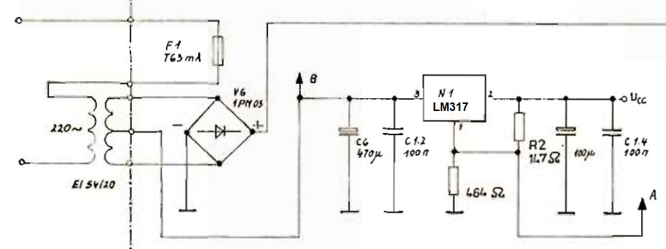

ich möchte eine NT-Schaltungsweise vorstellen, die mir bisher noch nicht
wirklich untergekommen ist.
Ich vermute, dass in dieser Schaltung der Brückengleichrichter eine
Doppelfunktion hat, nämlich einerseits die Zweiweggleichrichtung für die
+Ub eines TDA2030-Monoendstufe mit max. 3W Ausgangsleistung und
andererseits in Form einer Einweggleichrichtung die +Uin für den LM317,
wobei eine Diode aus der Graetzbrücke genommen wird.
Ist diese meine Annahme als solche richtig? Gibt es Ergänzungen dazu?
Gruß, Ingo
von Stefan F. (Gast)
Ich würde sagen: ja
Habe ich so auch noch nie gesehen.
Nicht nur eine Diode des Brückengleichrichters, die beiden negativen
Dioden arbeiten zu gleichen Teilen auch für den LM317, insofern die
Wicklung des Trafos symmetrisch ist. Quasi ein negativ aufgebauter
M2-Gleichrichter.
Mir gefallen solche Sparmaßnahmen nicht, aber jeder wie er will.

von HildeK (Gast)
Nein, auch das ist eine Zweiweggleichrichtung, nur mit der halben
Spannung.

Die Schaltung ist gängig und einfach zu verstehen. Man kann sie als
2-fache Mittelpunktschaltung betrachten.
Ob nun die Trafomitte als GND oder ein Ende als GND bezeichnet wird, ist
völlig Banane. Es bleiben immer 2 Spannungsquellen in Reihe.

von Harald W. (wilhelms)
Nun, das ist, bezogen auf die LM317-Schaltung,  ein sog. Mittelpunkt-
Gleichrichter, wie man ihn vermutlich schon seit 100 Jahren kennt.
Das ist eine Zweiweggleichrichter-Schaltung, und keineswegs irgend-
eine Sparschaltung.

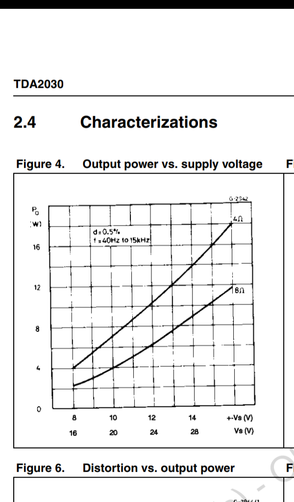

Percy N. schrieb:
Also doch Hellseher der Lautsprecherimpedanz.
von H. H. (Gast)
Ingolf O. schrieb:
> 2x6...7V bei 1A
Für die o.g. Schaltung eindeutig zu wenig Spannung.

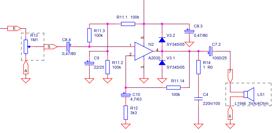

von Ingolf O. (headshotzombie)
als TO dieses Beitrages möchte ich, obgleich nicht zu meiner
ursprünglichen Frage gehörend, einen Beitrag zur Wiedererlangung
friedlicher Forenkoexistenz beitragen und die Schaltung der Endstufe
offenlegen!
Sie ist völlig unerwartet zu einem Streitfall geworden, den ich gern
ausräumen möchte.
Ingo

von Einer (Gast)
Denzing Kwien schrieb im Beitrag #7049934:
> Das ist eine clevere DOPPELNUTZUNG der
> Graetzbrücke,
Nein.
Eine Sekundärwicklung mit Mittenanzapfung und einer Gleichrichterbrücke
ergibt drei Anschlüsse:
  - "positiver" Anschluss (+ der Brücke)
  - "mittlerer" Anschluss (Mittenanzapfung Trafo)
  - "negativer" Anschluss (- der Brücke)
Ganz oft wird der mittlere Anschluss als Masse verwendet und man bekommt
jeweils eine positive und eine negative Versorgungsspannung gegenüber
dieser Masse; klassische symmetrische Spannungsversorgung.
Hier ist aber der mittlere Anschluss nicht als Masse verwendet worden,
sondern der negative Anschluss wurde als Masse verwendet. Somit hat man
gegenüber dieser Masse eben zwei positive Spannungen, wobei die eine
eben die Hälfte der anderen ist.
Eine Masse gibt es in der Realität nicht. Masse ist nur ein Symbol im
Schaltplan damit man bei einer Spannungsangabe nicht zwei Punkte
benennen muss, sondern abkürzt eben nur einen Punkt benennt.
Daher ist diese Schaltung überhaupt nichts besonderes. Nur haben hier
ganz viele Probleme mit den Bezugspunkten. Sobald das Masse-Symbol an
anderer Position wie "gewöhnlich" gezeichnet ist, hängt es bei vielen
das Hirn aus, und manche werden sogar aggressiv.

von Onkel Hotte (Gast)
> Graetzbrücke, die Dir natürlich schon vor 100 Jahren eingefallen wäre,
Nicht nur ihm, mir auch und unseren Opas auch. Standardkram.
Ah, L1946, DDR-Tröte. Das erklärt die Sparsamkeit ein wenig ;)

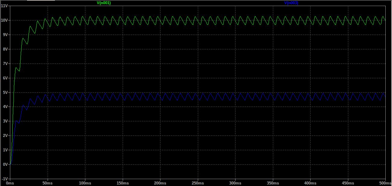

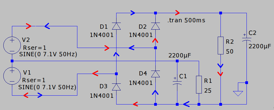

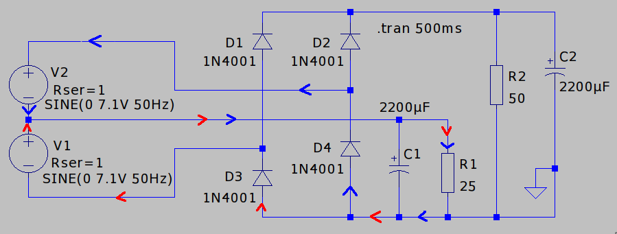

von TomA (Gast)
Hallo Ingolf!
Die Schaltung ist interessant, kannte sie auch noch nicht. Habe sie
deshalb mal mit LTSpice etwas genauer angesehen.
Solange sich die beiden Wicklungen auf dem gleichen Trafokern befinden
gibt es da keine Asymetrie. Die gibt es nur, wenn sich die Wicklungen
auf unterschiedlichen Kernen befinden. Aber wer macht denn sowas, wenn
schon zwei verschiedene Spannungen mit zwei Trafos, dann kann ich auch
gleich den jeweils in Spannung und Leistung richtigen Trafo dafür
nehmen.
Die Schaltung ist gut zu gebrauchen, wenn eine Leistungselektronik mit
höherer Spannung arbeitet als die zugehörige Steuerelektronik (Analoges
Labornetzteil / Audioverstärker).
Habe mal den Schaltplan und das Diagramm der Ausgangsspannungen von
LTSpice angehängt. In den Schaltplänen befinden sich Strompfeile für
jeweils beide Halbwellen der Wicklungen.
Gruss Tom

Erwähnenswert wäre noch, dass der Gleichrichter für die kleinere
Spannung in Mittelpunktschaltung und für die größere Spannung in
Brückenschaltung arbeitet. Beides sind aber Zweiwegschaltungen, wie an
der Restwelligkeit (100Hz) im Diagramm ersichtlich ist.

Ein 16VA Trafo um 3W Audio zu produzieren, dazu ein 1MOhm Poti das
rauscht, ein Verstärker der unipolar versorgt wird, obwohl das Netzteil
2 Wicklungen hat und +8V/GND/-8V produzieren könnte was dem Amp den
Ausgangselko und die elkoabgeblockte virtuelle Masse ersparen würde, ist
einfach nicht zeitgemäss.
Hallo Peter,
die Sekundärspannung hat zumindest Tom in seiner Simulation verwendet.
Der Schaltplan schweigt sich ja darüber aus, nennt nur den Trafokern und
diese Bv-Nr., zu der keiner Daten kennt! Selbst an Pin 5 des TDA2030
gibt es keine Wertantragung. Mir ist von vornherein suspekt gewesen, wie
man ein 12W-IC so "erniedrigt" dass es schlichte 3W ausgibt, wo doch ein
TDA810 sicher auch ausgereicht hätte, ohne Bauelementemehraufwand. Die
Ausführung der Stern-Masse mit einbezogen.
Ingo
von Dieter (Gast)
Ingolf O. schrieb:
> wie man ein 12W-IC so "erniedrigt" dass es schlichte 3W ausgibt
Einfach das Datenblatt lesen.  Daraus folgt im Schaltplan sind die
pessimistischen Werte angegeben. Minimum an 8 Ohm sind 3W, aber 4Ohm
koennen auch angeschlossen werden.

TO wird noch sein Späßchen bekommen, wenn er Stereo haben möchte.
Mit 2 Stück ICs TDA2030.
(Entweder brummt's rechts oder links.)
Karl B. schrieb:
> Wenn man aber partout bei Analog (Class A/B) bleiben möchte,
> dann gibt es bestimmt auch auf dem Sektor noch durchaus brauchbare
> ICs, die um Längen besser sind als die hier gezeigten TDA2003 oder
> TDA2030.
Dann doch lieber die in Grundig "Stereo" Fernseher seinerzeit
massenweise verbauten TDA2009(A).
Nichtverzweifelter schrieb:
> Ganz blöd: Beim Ausfall einer der beiden symmetrischen
> Versorgungsspannungen fliesst DC durch den Lautsprecher, nicht so beim
> Verstärker mit nur einfacher Versorgungsspannung.
Wenn Elko vorgesehen ist, dann nicht.
Aber diese Schaltungen sehen allesamt so wie so Abschaltung der
Lautsprecher vor (Relais). Sonst ist das Design Murks.
Sowohl beim Einschalten (Verhinderung des "Plopp") als auch bei
DC-Anteil auf dem Ausgang.
Übrigens, wer hindert einen eigentlich daran, dort einen Elko
anzuschließen, wenn er es für richtiger hält, den Lautsprecher
zusätzlich damit schützen zu wollen.
Und der Einschaltplopp ist beim Verstärker mit nur einer
Versorgungsspannung trotz Elko auch nicht von Pappe, so dass dort auch
schon oft ein Relais eingebaut ist.

von michael_ (Gast)
TO, mach deine Schaltung.
Ist schon gut.
Aber ändere den 1M Regler am Eingang auf 22K.
Wie im Datenblatt.
Nicht wegen der schwachsinnigen Außerung von MaWin, wegen dem Rauschen.
Sondern, weil die Quelle niederohmiger als die folgende Schaltung sein
soll.

von K. U. (Firma: keine) (u_k)
https://www.joretronik.de/Web_NT_Buch/Kap2/Kapitel2.html#2.3
Laut dieser Seite nennt sich sowas "Doppelter Mittelpunktgleichrichter".

von Heute V. (Gast)
Ingolf O. schrieb:
> Hallo,
> offenlegen!
> ausräumen möchte.
> Ingo
Och Deff, manchmals hilfts wenn man die Grätzbrücke mal als Dioden
zeichnet und den uninteressanten Teil dabei weg läßt. Das Du das Ding
nachbaust war klar wie Klosbrühe, aber der A2030 ist da Mist, der frißt
viel zu viel Ruhestrom. Nimm einen A2000Vm oder einen A2005Vm die lassen
sich wie die restliche Schaltung auch in den Standbymodus schalten.
