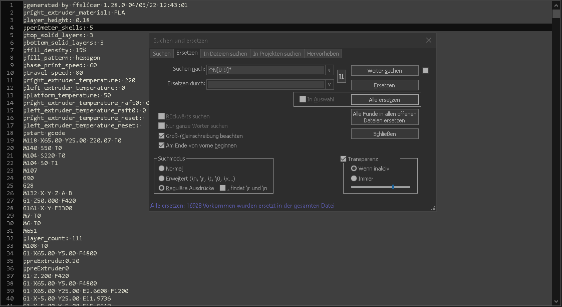

Guten Tag, ich habe eine kleine Textdatei (gerade einmal 20kb), bei denen ich einen Teil mittels regulärem Ausdruck löschen will. Das Problem: Notepad++ schafft es nicht. Fange ich ein paar zig Zeilen vor dem Ende an, dauert es ein paar Sekunden. Die ganze Datei zu durchsuchen dauert jetzt schon 20 Minuten, und ich bezweifle, dass es ein Ende gibt. Kennt jemand von euch einen guten Texteditor für Windows, der weder Emacs noch Vim ist und reguläre Ausdrücke (schnell) beherrscht?

Sebastian schrieb: > Vielleicht ist dein regulärer Ausdruck extrem schwierig? Nicht wirklich. Auch nichts, wo er direkt die ganze Datei "gierig" erfassen will. Ich will am Zeilenanfang Numerierungen (ohne führende Nullen) löschen, ersetze also \nN\d+\s durch \n.

Sebastian schrieb: > ^ also ^[1-9][0-9]*\s+ Statt nach dem Zeilenende nach dem Anfang zu suchen bringt keine Besserung. Es ist sehr merkwürdig. Notepad++ fordert auch nicht besonders viel Prozessorleistung an. Man könnte meinen, es wolle einfach die Zeit bis Feierabend verbummeln.

ArthurDent schrieb: > dann > kann Geany das Kann ich bestätigen. Die Regexp ^N[0-9]+\s durch nichts ersetzen ist pfeilschnell. Also ist das ein Fehler in NPP.

Zombie schrieb: > Also bei mir funktioniert das mit Notepad++ ohne probleme. Dauer: etwa 1 > sekunde (und mein Laptop ist aaaaaalt) Dann interessiert mich Deine wahrscheinlich ebenfalls aaaaaalte Version von N++. Das Problem ist in der aktuellen v8.3.3 (32-bit) und in einer älteren Version, bei der ich den Stand nicht mehr kenne, weil ich heute aus dem bekannten Grund ein Update gemacht habe. Yalu X. schrieb: > Ist halt etwas blöd, wenn man die besten Kandidaten gleich von > vornherein ausschließt ;-) Manchmal muss man auf das beste Werkzeug verzichten, weil man nicht weiss, ob andere damit klarkommen.

Walter T. schrieb: > Yalu X. schrieb: >> Ist halt etwas blöd, wenn man die besten Kandidaten gleich von >> vornherein ausschließt ;-) > > Manchmal muss man auf das beste Werkzeug verzichten, weil man nicht > weiss, ob andere damit klarkommen. Ok, also Notepad++, das du ja bereits verwendest: Die neueste Version (8.4) unter Wine braucht bei mir ca. 1,5 Sekunden. Das ist zwar nicht superschnell, liegt aber noch deutlich unter 20 Minuten. Irgendetwas (vielleicht auch dein Windows) scheint bei dir kaputt zu sein. Edit: 8.3.3 (die von dir benutzte Version) braucht ebenfalls ca. 1,5 Sekunden.
Yalu X. schrieb: > Edit: 8.3.3 (die von dir benutzte Version) braucht ebenfalls ca. > 1,5 Sekunden. Danke für den Hinweis. Danach musste ich erst einmal die 64-Bit-Variante ausprobieren. 8.3.3 64 Bit braucht bei mir auch weniger als 1 Sekunde. 8.3.3 32 Bit liefert den Wartecursor. Das nenne ich mal ein sehr spezifisches Problem.
#7049773
Walter T. schrieb: > Dann interessiert mich Deine wahrscheinlich ebenfalls aaaaaalte Version > von N++. 8.2.1 (32-Bit) vom 19. Januar 2022. Also gar nicht sooooo alt ;) P.S. das Leerzeichen nach ^N[0-9]* sieht man im Screenshot natürlich nicht.
