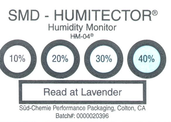

Gast #7050502
Wettersonde schlachten?
Die mitfliegenden Sensoren werden aber kurz vor dem Start kalibriert -
und das aus gutem Grund.
Z.B. Vaisala hat die Sensoren und kalibriert auch. Siehe auch:
https://www.vaisala.com/de/products/instruments-sensors-and-other-measurement-devices/instruments-industrial-measurements/hmk15
Für Anwendungen wie die Deine ist mit ein SMD-Humitector (Anlage) genau
genug. Veilleicht bietet auch die "Süd-Chemie Performance Packing,
Colton, CA" inzwischen auch andere Lösungen an...
just my 2 ct
