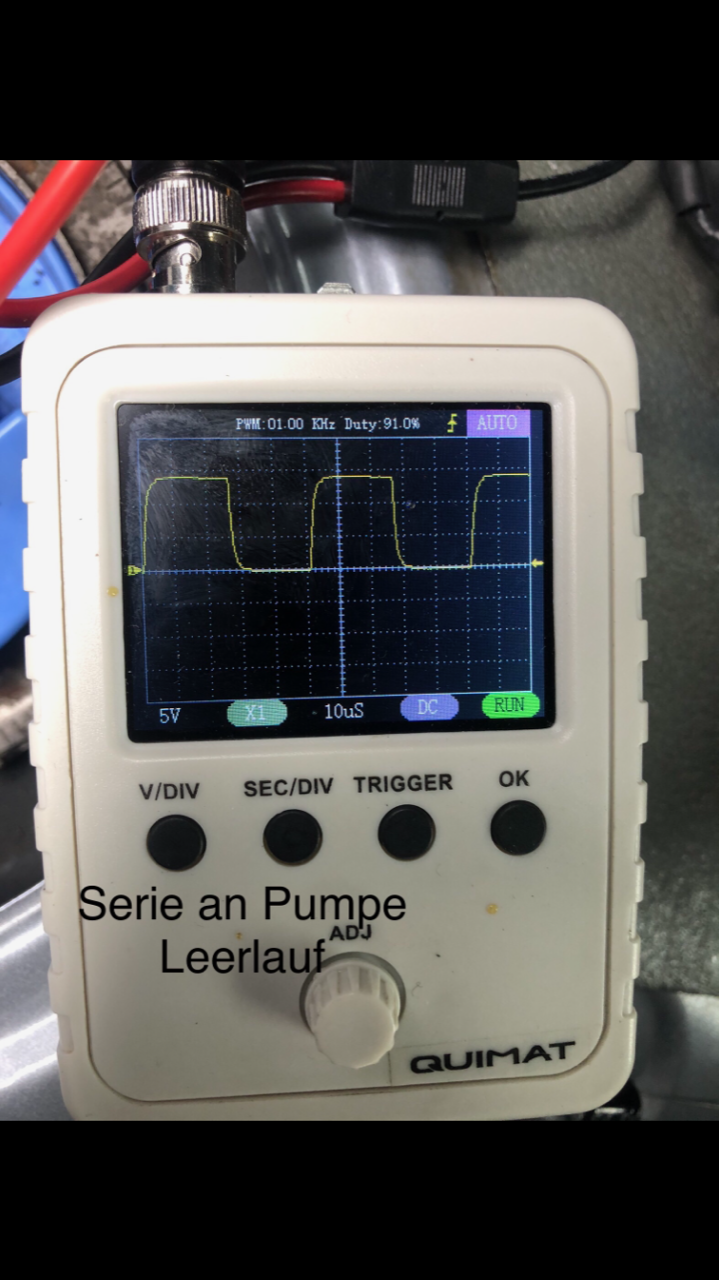

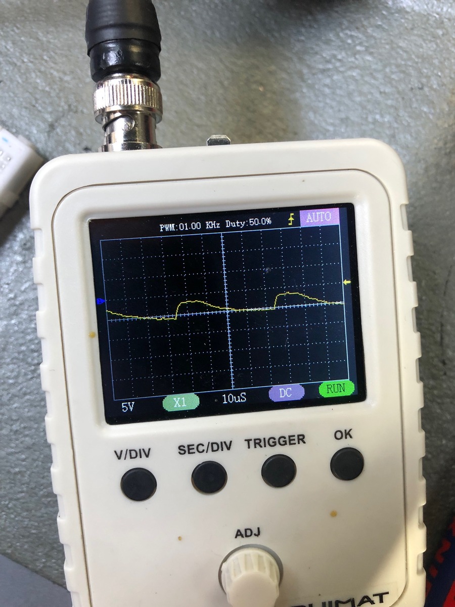

Das Signal an der H-Brücke ist auch nicht 100% sauber. Im Anhang findet
Ihr zwei Bilder zum Serien-PWM und dem PWM aus der H Brücke. (Beides am
Pumpenanschluss +/- gemessen)

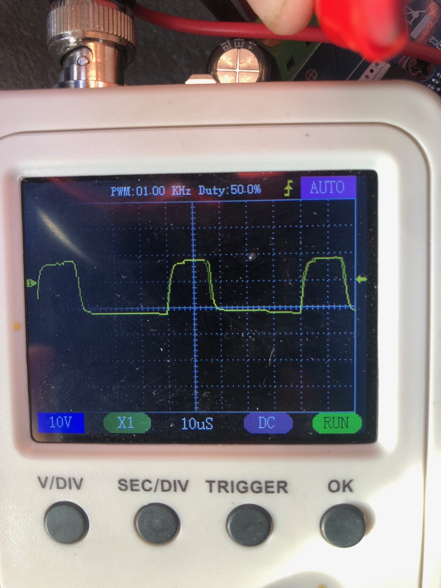

Das dritte Bild, welches eine Wellenform zeigt und sich deutlich von den
anderen beiden unterscheidet, ist das PWM Signal am Input der H Brücke.
Dieses ist in meinen Augen ebenso sehr unsauber.

Evtl liegt es auch an der Versorgungsspannung. Das 3. Bild ist nur noch
Murks. Wenn die Signale nicht gut sind (zu wenig Spannung, zu flacher
Anstieg,...) erwärmt sich die Brücke viel stärker da sehr langsam durch
den linearen Bereich gefahren wird.
Die Hauptfrage ist also, warum sieht das Ansteuersignal so miserabel
aus.
P.S. das was dein Oszi da als Frequenz/Duty anzeigt ist Grütze!

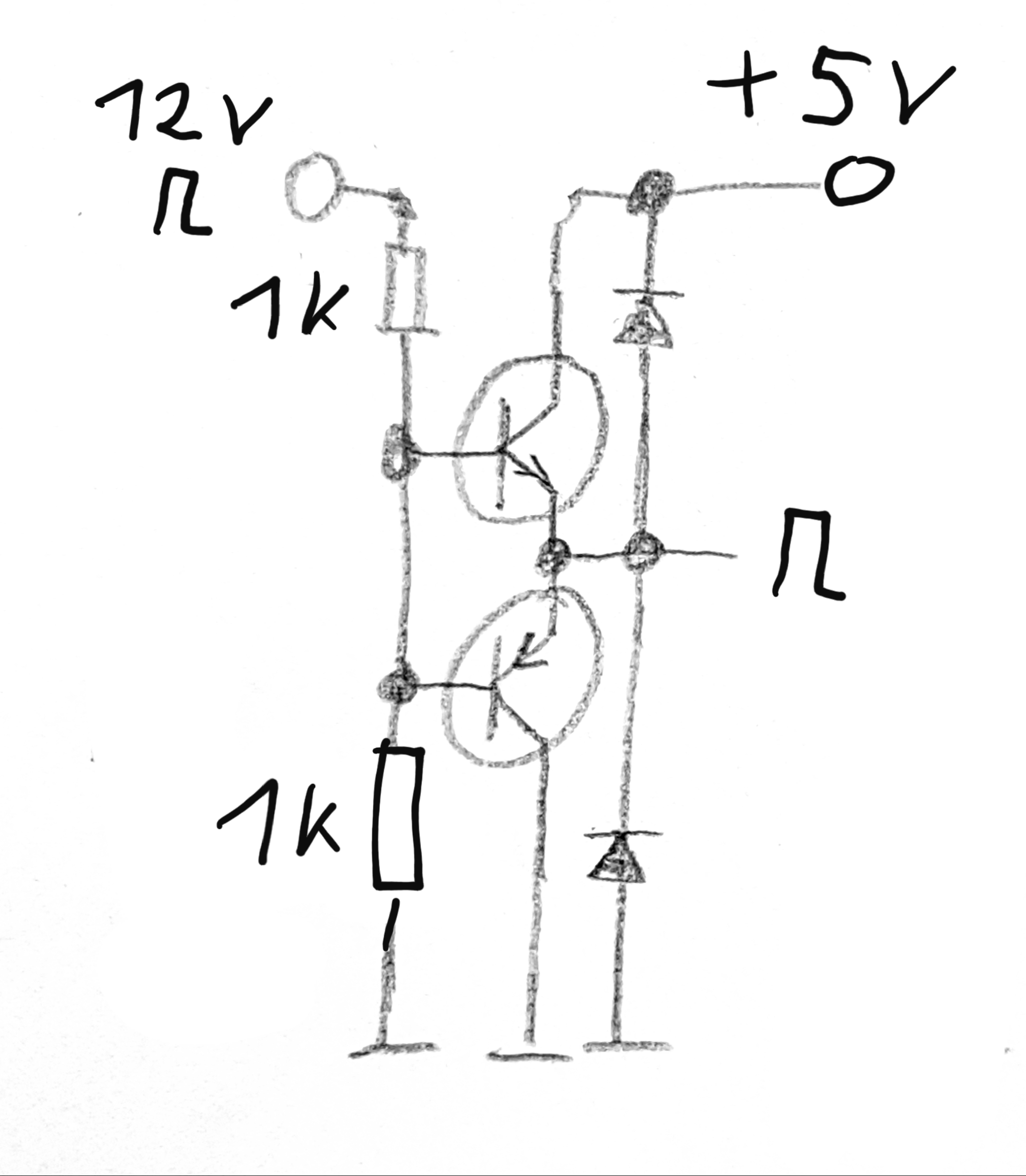

Michael M. schrieb:
> Um das PW Signal des Spannungsteilers kräftiger zu machen, kann
> man noch
> 2 Transistoren (NPN und PNP) als Impedanzwandler dahinter schalten.
Das klingt nach einer Lösung, wo kommen die 5V des rechten Anschlusses
auf der Skizze her?
Zum Verständnis: Wir haben im Grunde nur ein 12V PWM Signal zur
Verfügung, welches im Grund auf 5V herunter skaliert werden muss.
OP
Michael du hattest recht, die HBrücke gibt auch ein 5V Signal aus.
Habe die Schaltung um den Impedanzwandler erweitert, jedoch bekomme ich
dann eine konstante Gleichspannung statt einem Sauber von 12V auf 5V
skaliertem PWM Signal.
Vielleicht habe ich auch von vornerein einen Denkfehler gemacht, daher
Teile ich kurz mit Euch die Ausgangslage:
Im Grunde ist das Ziel lediglich, eine 12V PWM Spannung zu verstärken
und somit das originale Modul zu entlasten. Auf der SKizze erkannt man,
wie es gemeint ist.
Wie würdet Ihr dies prinzipiell angehen?
