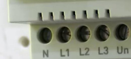

ich habe wieder mal ein Gerät gesehen, was im RM 5 oder 5,08 an
Schraubklemmen 400V in der Verteilung hat.
Ich habe mir schon einige Klemmen angesehen, aber ich kam immer mind.
bei RM7,5 raus.
Gibt es Klemmen im RM5 für diese Anwendung?

Gast #7050520
Messe bzw. ermittle doch erstmal die real wirksamen Luft- und
Kriechstrecken. Den Abstand von ein paar zudem versenkten Schrauben zu
messen ist wenig aussagekräftig. Zumal hier erst einmal nur ein
Versorgungs- ODER Lastkreis dargestellt ist und nicht „irgend“ eine
undefinierte Primär- UND Sekundärseite.

#7051899
Hardy F. schrieb:
> Hallo,
> bei RM7,5 raus.
> Hardy
Hier wird der Abstand als Schutzmaßnahme mit funktionaler Isolation
verwechselt. Bzw völlig übersehen, dass dort gar keine Maßnahme nötig
ist. Klar, für eine Schutzmaßnahme reicht der Abstand der 5mm-Klemmen so
nicht, dafür gibt es welche, wo nur jede 2. Tasche belegt ist.
Da zwischen den Außenleitern (inklusive N) keine (besondere)
Schutzmaßnahme erforderlich ist, braucht es dort keine 4..8mm
Kriechstrecke, so lange Durchschlagfestigkeit praktisch gegeben ist. Da
reichen 1..2,5mm locker aus. Für alles andere sorgt der Gerätefeinschutz
oder der LSS.
Schutz nach VDE muss dann nur zwischen primär und sekundär (bzw
berührbaren Teilen) gegeben sein. Und das schaffen sogar die Chinesen,
weil sie praktisch ähnliche Regeln haben.
