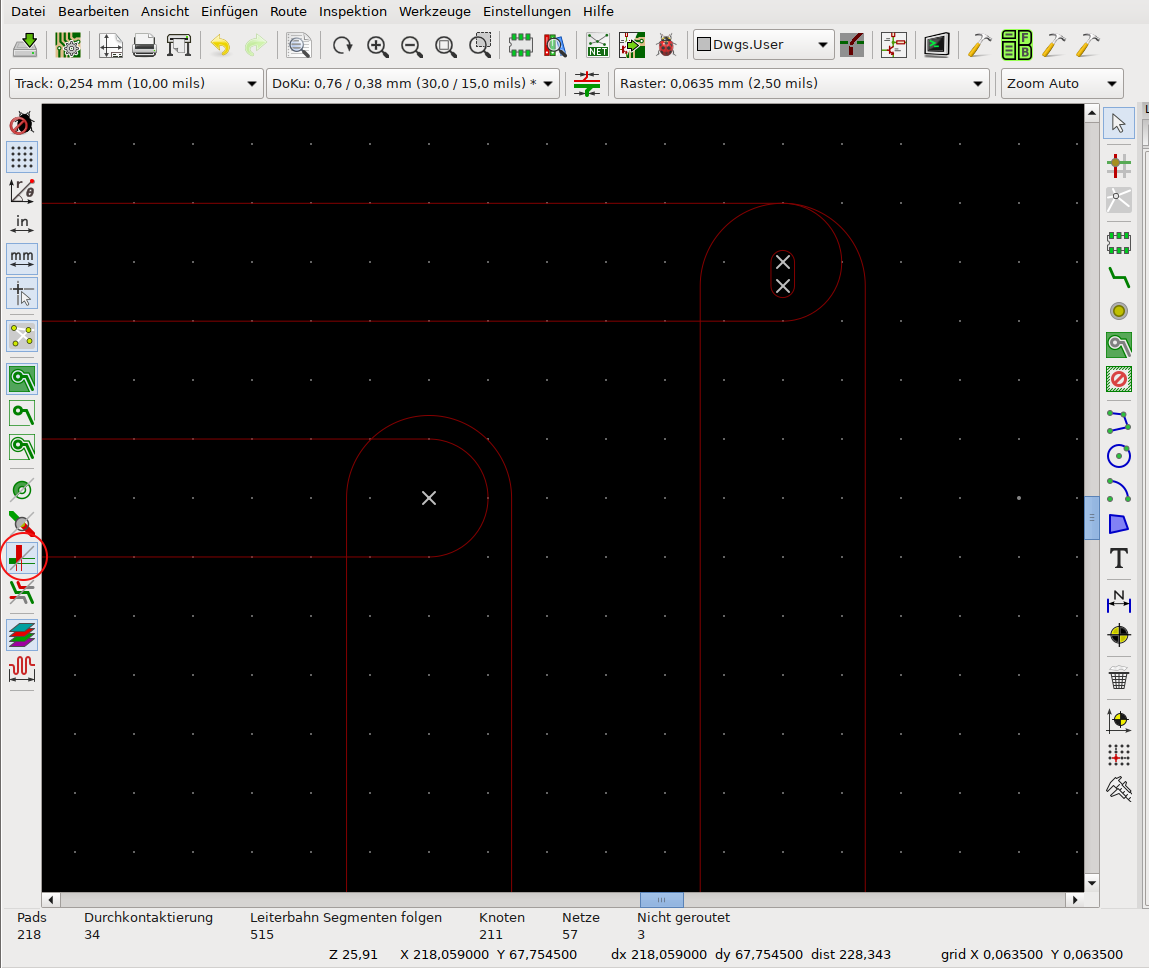

[KiCad 6.04] Gerade Leiterbahn-Enden?
Gast #7051277
Guten Morgen,
ich repliziere gerade eine hoistorische Leiterplatte.
Noch aus Hartpapier und die Leiterbahnen wurden mit Tusche gemalt oder
mit Folie und Band geklebt.
Es kommen Leiterbahnbreiten bis 3 mm vor. Wenn ich diese mit KiCad
nachzeichne, bekomme ich am Ende diese unerwünschten Radien.
Wie kann ich sie abschalten, so dass die Leiterbahn "gerade" endet und
ich schöne rechte Winkel bekomme?
Vielen Dank im Voraus,
MFG, R.
Gast #7051291
Das geht nicht aber du kannst kupferrechtecke zeichnen.
Kicad ist an der stelle echt zum kotzen. Selbst wenn du Radien für
kupferflächen ausschaltet werden kleinste polygone generiert. Das ist
insbesondere für den Export in EM Simulatoren nervig.
Gast #7051346
Ich wüßte nicht, was an KiCad zum k..... ist. Natürlich geht das. Siehe
Bild. Das was der TO geroutet hat, ist links unten zu sehen
(Leiterbahnen als Umrisse dargestellt). Dort liegen die Endpunkte der
unterschiedlich breiten Leiterbahnen auf einen Punkt (gekennzeichnet mit
dem Kreuz).
Rechts oberhalb die Lösung. Man muss nur das Raster etwas feiner wählen
- mindestens so fein, wie die Differenz der halben Leiterbahnbreite.
Damit die Endpunkte auch verbunden sind (nur für den Rule Check nötig),
ist das kleine schmale Leiterstück gezeichnet. Es verbindet die
Endpunkte ohne "sichtbar" zu sein.
Gruß HolgerT
Achso: Ich habe noch KiCad 5.irgendwas. Sollte aber keine Rolle spielen.
