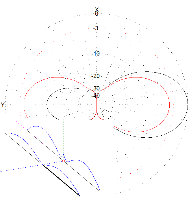

Ich verwende einen 430mhz ganzwellendipol. Zwei mal lambda halbe mit
paralleler lambda-viertel anpassung und 50-ohm einspeisung dazwischen.
Jezt möchte ich ein parasitäres element dazubauen, einen direktor.
Aehnlich wie das halbwellendipole haben, Yagi antenne genannt. Wie lange
muss dieser direktor sein? Genügt in der mitte ein "air gap" oder muss
da eine verzögerungsleitung wie beim strahlenden element rein?
Wie berechnet man sowas?

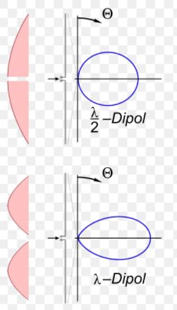

von Sebastion B. (brinkmann)
Warum vollwellendipol? Dashalb !
von eric (Gast)
2x lambda halbe Dipol ist etwas ganz anderes
als ein Ganzwellendipol.

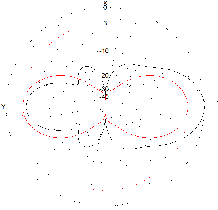

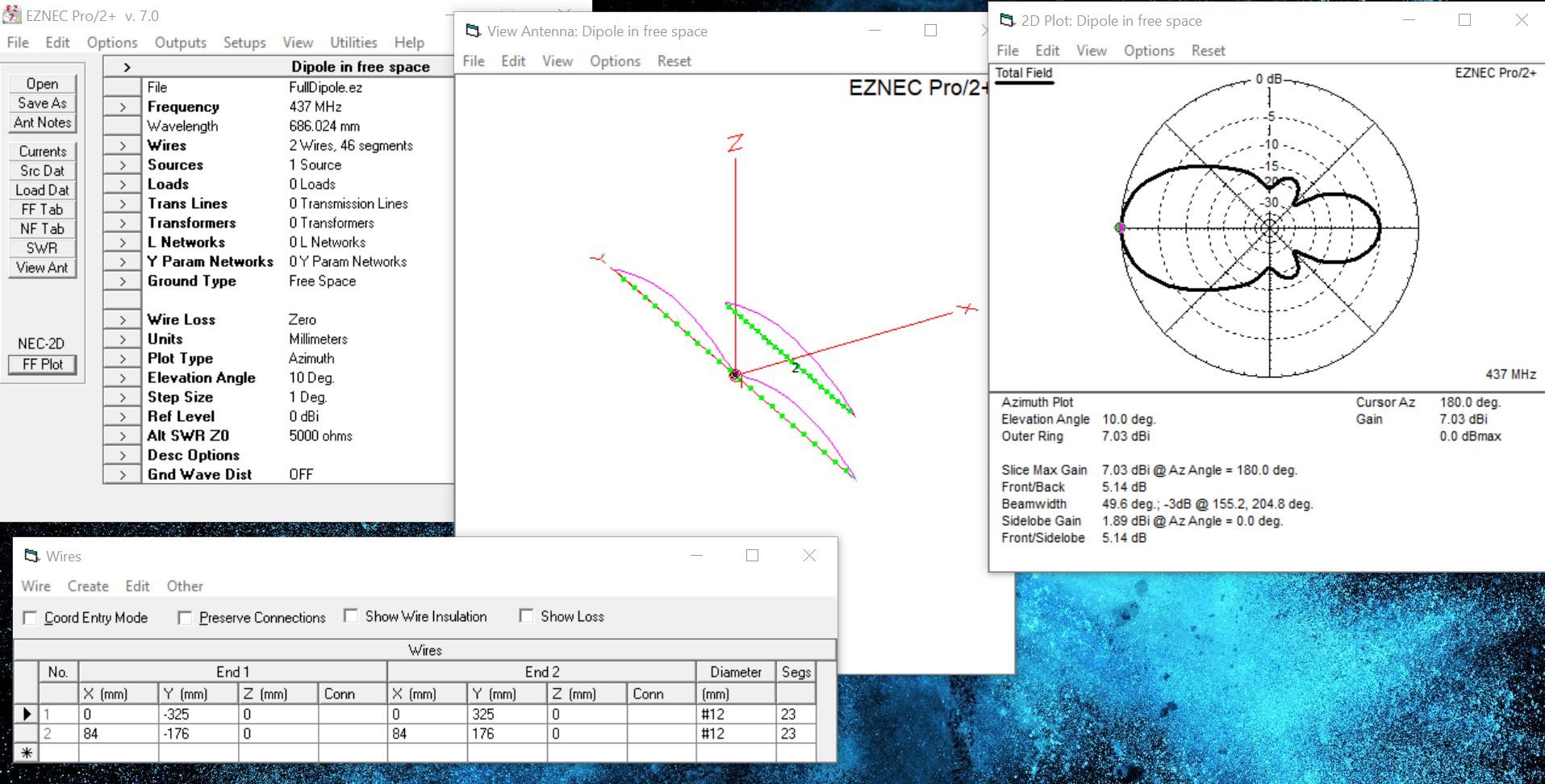

Mit einem überlangen ganzwelligen Reflektor kommt bei mir nichts
gescheites raus. Ein "normaler" lambda/2 Reflektor erhöht aber den
Gewinn von 4.0 dBi auf 7.2 dBi.
Am besten bildest du deine Antenne mit den tatsächlichen Abmessungen in
einer Simulationssoftware nach und experimentierst mit Längen und
Abständen.
TY. Wie sieht bild oben aus?

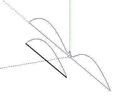

Mache einfachreflektor zentral.
Ist das so in etwa richtig?
Zweitbild ist der real existierende vollwellendipol auf einem servo.
Schweissdraht und kupferdraht. Bambus als träger.

von Timo (Gast)
Ja. Eventuell musst du die Impedanz vom Dipol im Auge behalten weil die
verändert sich durch den Reflektor.

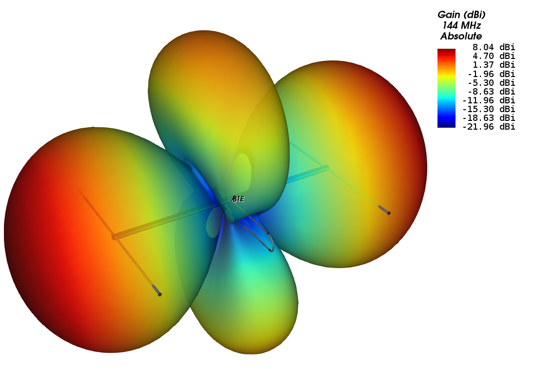

von Simulant (Gast)
> deshalb ein dipol der von
> beiden seiten empfangen kann.
Ok, aber hattest du nicht nach einem Direktor gefragt? Willst du gleich
ZWEI Direktoren verbauen für eine zweiseitige Richtwirkung?
Ich hatte vor einiger Zeit mal so eine bidirektionale 2m Yagi mit 2
Direktoren nachgerechnet, die ein befreundeter OM erfolgreich im Contest
eingesetzt hatte (mehrere davon übereinander). Möglich ist sowas, aber
sehr kritisch von der Dimensionierung.

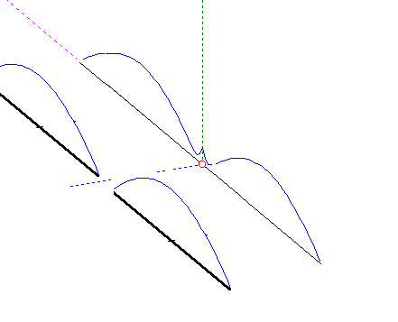

Ich dachte an einen direktor der mit hilfe eines mikroservos um den
strahler gedreht wird. Mechanik noch nicht realisiert, am überlegen wie
sich das servo zwischen die 2 strahlerelemente klemmen lässt.
Ob ein 360grad schrittmotor und endanschlag nicht einfacher wird?

Ich hab das nachgebaut und das SWR und resonsnzfrequenz sind gut. Dann
hab ich einen direktor drangemacht. SWR 4, resonant ober und unter der
designfreqenz, da stimmt gar nichts mehr.
Auf der position des direktors no. 2 geht es wider, gutes SWR, gute
freq. Aber der nahe direktor geht nicht. Warum?
Kann ich direktor eins einfach weglassen und direktoren 2 und 3
dranamachen oder stimmt das richtdiagramm dann nicht mehr?
Als boom hab ich einen 3x3cm streifen XPS schaum. Leicht und leicht zu
bearbeiten. Stabil genug.
von Timo (Gast)
Wie gesagt, die Impedanz des Strahlers verändert sich durch die
Gegenwart von parasitären Elementen, das lässt sich auch in der
Simulation nachvollziehen. Die (schmalbandige) Transformationsleitung
ist dabei nicht gerade hilfreich.
