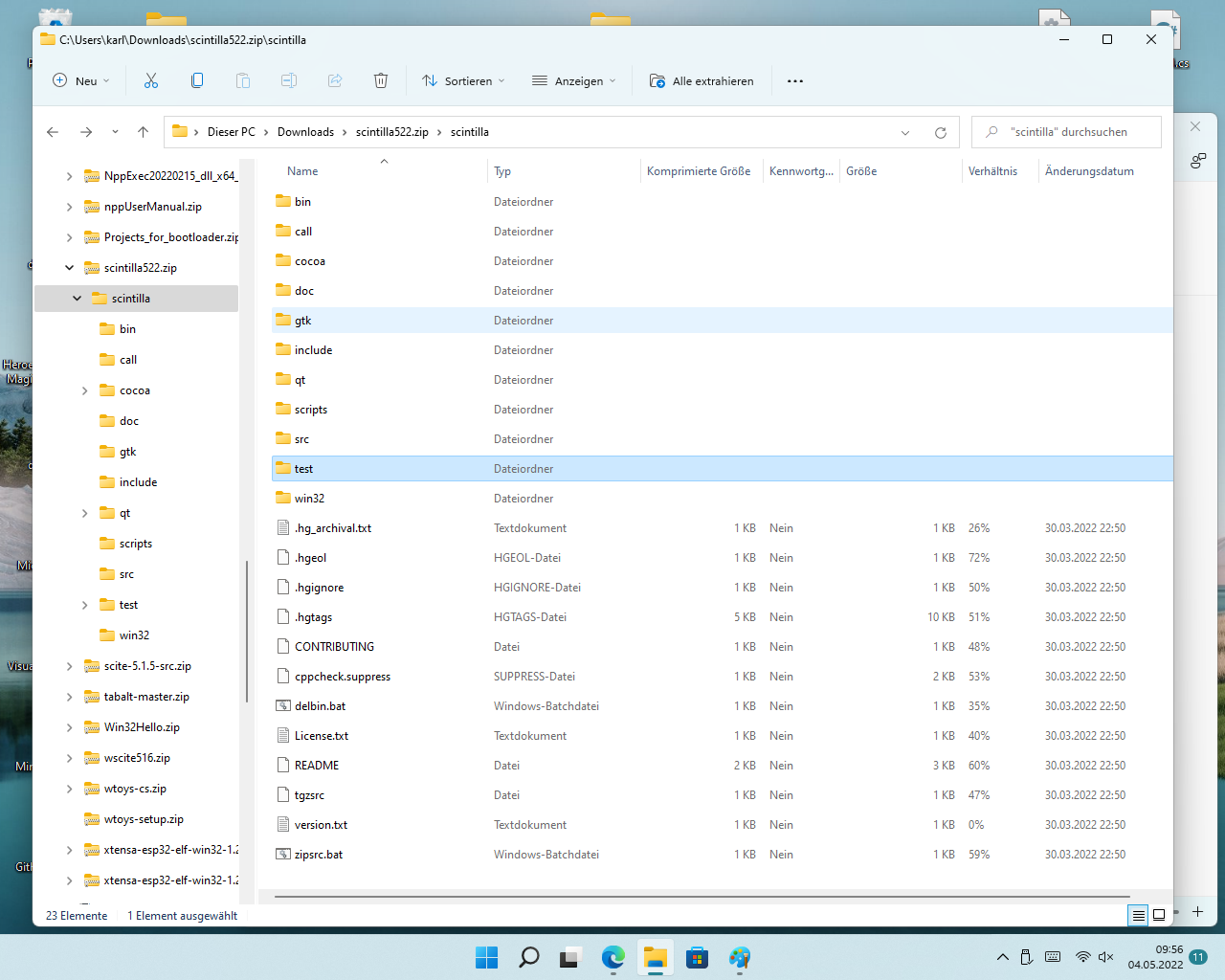

Das einfachste wäre, wenn ich direkt in den scintilla-sourcecode meinen
Timer etc. einbauen könnte. Hier fehlt mir irgendwie der Zugang. Bei c#
öffnet man eine  *.sln und kann dann das ganze Projekt bearbeiten. Wird
beim scintilla sourcecode wahrscheinlich ähnlich sein. Gefunden habe ich
win32/Scintilla.vcxproj.
Beim Öffen mit vs-studio kommen jede Menge Fehlermeldungen weil
Dateipfade nicht stimmen. Ist das der Zugang zum scintilla-sourcecode?
