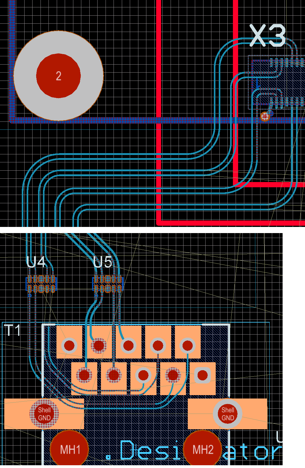

Meine Aufgabe ist es eine Ethernetanbindung (1Gbit/s) an einen
Raspberry-PI CM4 zu realisieren. Hierzu habe ich mir einige Dokumente
angeschaut und die Regeln dafür übernommen (Differential Pair, Abstände
zu GND etc). Dort wird auch beschrieben das die Datenleitungen (TRD0..3
+/-) nicht über Vias laufen sollten, aber auch nicht unter den
Magnetics.
Ich setze einen Jack mit Magnetics ein.
Anbei ist das Layout. Im Oberen bereich habe ich den Fanout aus dem
Sockel-Connector X3, zwischen den Bildern verlaufen die Leiterbahnen
gerade herunter, und auf dem unteren Teil sieht man den Jack. U4 und U5
sind ESD-Dioden.
Am Connector X3 gibt es eine Regelverletzung bezüglich der 30mil Abstand
zu GND, das kann ich aber nicht ändern, da der Stecker ja so ist wie er
ist...
Nun ist meine Frage, was im unteren Teil "verkraftbarer" wäre. Die
Leitungen so zu verlegen wie Sie aktuell sind (unter den Magnetics) oder
dann Vias zu setzen und auf eins der 3 anderen Layer zu wechseln. Auch
könnte ich die Paare natürlich schon oben am X3 per Via untereinander
legen, aber dann wären ja je zwei Vias pro Signal nötig (1 "runter" 1
"hoch). Werden die Signale erst nach dem ESD-Schutz gedreht wäre es nur
ein Via pro Signal
Wie würded ihr das Lösen?

Ich würde Leiterbahnbreite und -abstand so wählen daß ich mit der
Wellenimpedanz vernünftig hinkomme.
Und auf den restlichen Quark würde ich pfeifen. Wenn ich untenrum besser
langkomme, dann kommen da halt Vias rein. Und vor allem würde ich auf
die geschwungenen Leiterzüge verzichten, ich route sowas tatsächlich
rechtwinklig. Aber das ist Geschmackssache.
