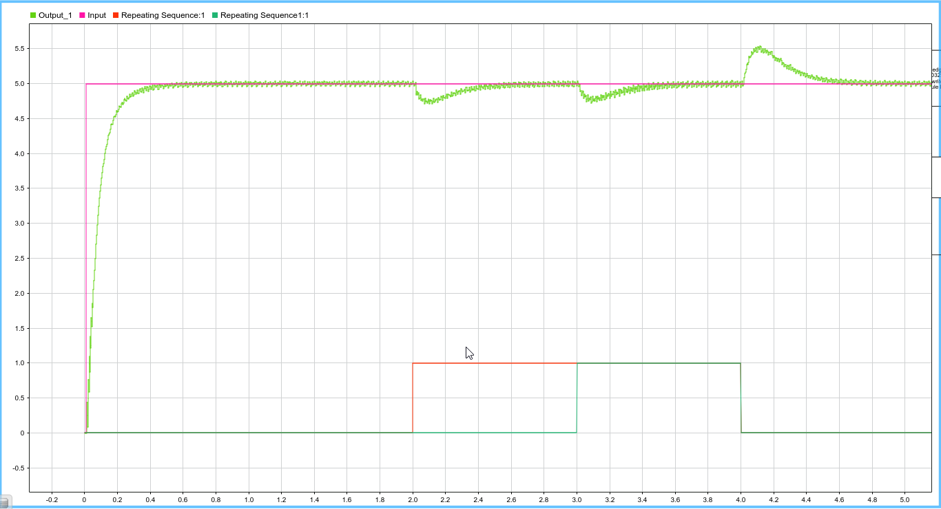

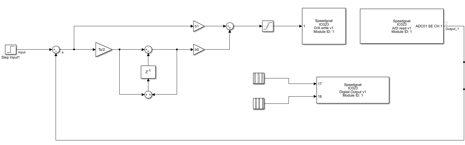

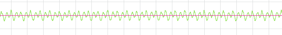

Ich habe folgende Regelstrecke. Dabei hat mein Singnal Rippel, die ich
gerne wegbekommen würde. Wie soll man da vorgehen? Geht es mit einer
FFT?

> Ja das Signal kommt von der realen Strecke. Kann man den D-Anteil nicht
> weg optimieren?
Sperrfilter, klar. Wenn die Frequenz bekannt ist, filtert man die weg,
dass die Regelung darauf nicht reagiert.

Ob man das so einfach beseitigen kann, hängt davon ab, ob man die
Frequenz kennt oder messen kann. Ein digitaler Filter könnte da helfen.
So einen Filter nutzen wir z.B. um 50Hz aus einem Tonsignal zu
entfernen, inklusive der Oberwellen.
