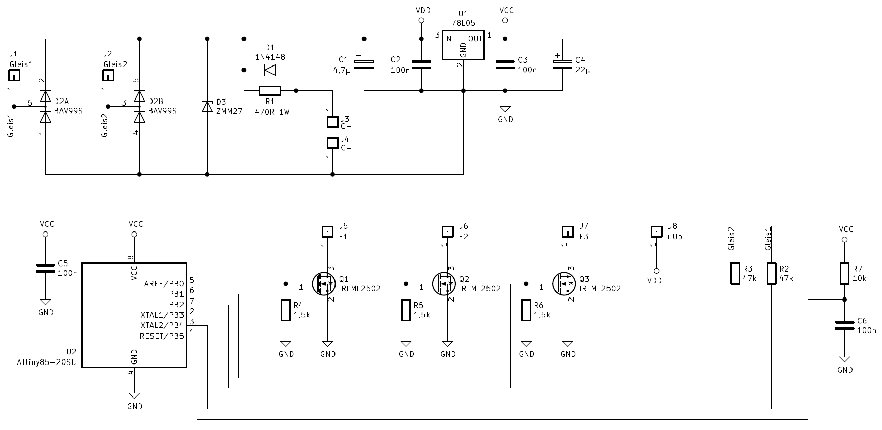

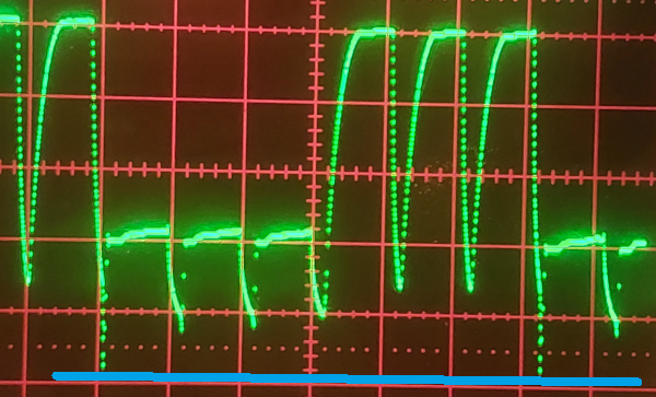

ich will mir für Waggons von der Modellbahn einen Funktionsdecoder
bauen, siehe Schaltplan. An J1 und J2 liegt die Gleisspannung an. Ich
verwende das Selectrix-System. J3 und J4 sind für einen zusätzlichen
Pufferelko vorgesehen. Mit R2 und R3 wird das Gleissignal von einem
ATINY85 ausgewertet und es werden die Ausgänge an J5-J7 geschaltet.
Ich habe folgendes Problem: Wenn ich die Schaltung an meiner
Digitalzentrale betreibe dann funktioniert die Schaltung ohne Probleme
solange ich das ISP-Programmiergerät angeschlossen habe oder ein Oszi
zum Messen anschließe. Sobald aber Oszi und Programmer abgeklemmt sind
ist die Schaltung ohne Funktion, die Ausgänge werden bei einem Befehl
vom Gleis nicht mehr umgeschaltet und der letzte Zustand bleibt
bestehen. Herausgefunden habe ich noch das die Schaltung wieder
funktioniert sobald ich irgend eine Stelle nach dem Gleichrichter mit
der Hand berühre????? Wenn ich eine Leitung vor dem Brückengleichrichter
berühre funktioniert die Schaltung nicht. Ich vermute das hier meine
Masse irgend wo "in der Luft schwebt". Durch Oszi oder Programmer liegt
die Masse ja auf einem definierten Zustand. Die Hand bewirkt wohl das
Gleiche (Hochohmig gegen Erde?????).
Wie kann ich das Problem lösen und kann meine Vermutung hier überhaupt
zutreffen?
Versucht habe ich schon folgendes:
Mit 1 MegaOhm zwischen Masse und einem Gleisanschluss
Viel C zwischen Masse und VDD sowie Masse und VCC (5V)
verschiedene Widerstände Zwischen Masse und 5V um die Last vom
Spannunsregler zu erhöhen
Was könnte ich noch versuchen?

Der 78L05 kann nur als Quelle aber nicht als Senke arbeiten, und R2, R3
entladen sich nach VCC bzw Masse. Spendiere mal Spannungsteiler oder
Zenerdiode als Ableiter.
Die Betriebsspannung ist wahrscheinlich instabil. Oszi und ISP ziehen
den GND nach PE.
Du hast 3 Ausgänge um Programmzustände anzuzeigen - das kann man kreativ
ausnutzen.

Dein GND liegt ca 1.2V unterhalb von deiner Gleisspannung (wegen der
Diode vom Gleichrichter).
Stellt sich also die Frage ob die Pegel auf der Gleisspannung auch
richtig erkannt werden.
Wie wird das Signal kodiert?

Eigentlich ist der Schaltplan in Ordnung, bei DCC geht das auch, da
Eingangssignal pendelt ja gegenüber Masse zwischen -0.7V und +18V. Passt
der Aufbau zum Schaltplan, oder hast du eine Unterbrechungen bei
Gleichrichter
Deine Dioden sind schnell genug, aber kleiner Leistung. Was sind denn
deine Verbraucher ? LEDs mit wenig Strom oder Magnetartikel mit mehr
Strom als die Dioden vertragen und ohne Freilaufdiode ?
Die Gate-pull-downs kannst du erheblich hochohmiger machen, ich sag mal
47k.

von Thomas E. (thomase)
R. F. schrieb:
> Ich verwende das Selectrix-System.
Das ist natürlich die Höchststrafe.
Dein Dekoder, vorausgesetzt du hast den richtig zusammengelötet, sollte
funktionieren. Hardwareprobleme sehe ich da nicht.
R. F. schrieb:
> Oszi und Programmer
Damit erdest du, mit dem Oszi direkt über seine Masse, mit dem
Programmer über den PC, deine Anlage und sorgst für eine
Potenzialverschiebung des Gleissignals, was dir zufällig erlaubt, die
negative Halbwelle auszuwerten. Das kann ein µC aber normalerweise
nicht.
Im Zusammenhang mit digitaler Modellbahnsteuerung, meistens geht es
dabei um DCC, ist immer von PWM die Rede. Dabei wird das Gleissignal
sehr häufig mit den PWMs, die zur Versorgung von LEDs verwendet werden
in einen Topf geworfen. Das sind aber verschiedene Paar Schuhe. Die LEDs
werden mit einer pulsierenden Gleichspannung versorgt, das Gleissignal
ist eine Wechselspannung. Dieses wird üblicherweise mit einem
Brückenverstärker erzeugt. Also aus 1 Gleichspannung. Ohne
Brückenverstärker bräuchte man 2, nämlich + und -.
Mit deinem Dekoder versuchst du wahrscheinlich, die negative Amplitude
des Gleissignals auszuwerten. Wie schon geschrieben, kann der µC das
aber nicht. Erst durch die durch die unzulässige Erdung entstehende
Potenzialverschiebung, gelingt dir die Auswertung zufällig.
Du solltest dir also die Auswertung nochmal zu Gemüte führen. Und immer
im Hinterkopf haben, daß das Gleissignal eine Wechselspannung ist, die
keinen Bezug zu irgendeinem Potential hat. GND entsteht erst hinter dem
Gleichrichter im Dekoder. Darauf bezogen hast du eine positive und eine
negative Amplitude als Gleissignal, wovon du nur die positive auswerten
kannst.

von R. F. (inet_surfer88)
Ich kann erst am Wochenende wieder testen aber hier mal die Antworten
auf die Fragen.
Reset hart auf + werd ich testen.
Betriebsspannung instabil:
müsste der Controller dann nicht einen Reset machen?
Brown-Out-Detection?
Das mit dem Widerstand ohne Optokoppler ist in vielen Selbstbau- bzw.
OpenSource-Projekten genau so gemacht. Da habe ich mir das abgeschaut.
Meistens nur mit einem Widerstand (reicht für DCC), aber ich habe es
auch schon mit 2 für Selectrix gesehen.
C1 und C4 habe ich testweise schon auf 470µF erhöht, keine Veränderung.
Verbraucher sind nur wenige mA (LEDs). Insgesamt nicht mehr als 50mA.
Transistoren sind also überdimensioniert, aber diesen Typ gibt es
bereits in meiner Bastelkiste.
Gatewiderstand werde ich erhöhen.
Spannungsversorgung der Verbraucher kommt von Pad J8, also es geht über
den Gleichrichter. Zum Testen hängen momentan 2 LED dran, je 5mA. Später
eine Innenbeleuchtung und 2 LEDs als Schlussleuchte beim letzen Wagen.
Der 3. Ausgang ist aktuell nur als Reserve vorgesehen.

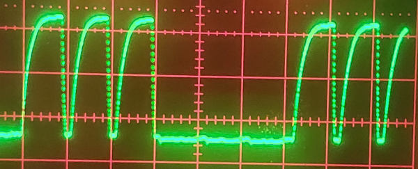

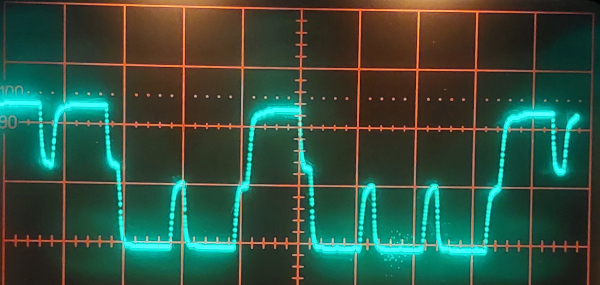

Wenn das Oszi dran hängt liegen an beiden Eingängen saubere Signale an,
0V bzw. 5,4V. Also leicht über den 5V vom Regler. Ist laut Datenblatt
vom Controller aber ok. Was anliegt wenn die Oszimasse weg ist kann ich
halt nicht messen.

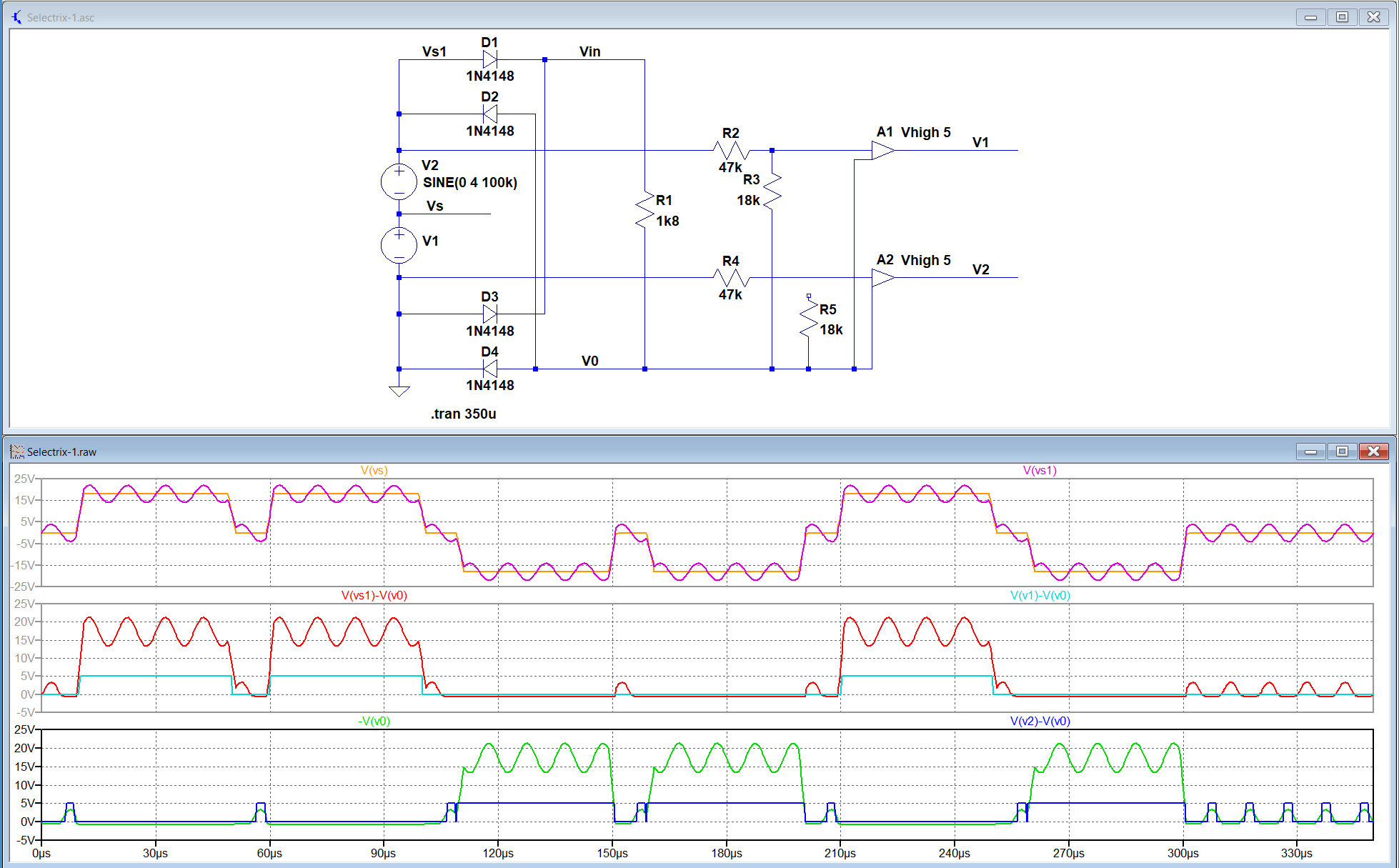

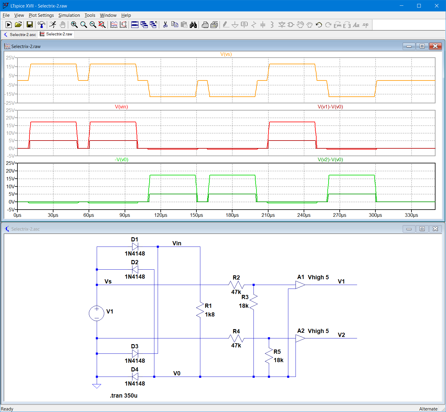

von Dieter R. (drei)
Anbei eine einfache Simulation mit LTSpice, die zeigt, wie ein
störbehaftetes Signal mit dem richtigen Eingangs-Spannungsteiler
(47k/18k) dekodiert wird und wie ohne. Sollte selbsterklärend sein.
In der Praxis werden die Störungen sich nicht hart addieren, sondern mit
einer gewissen Impedanz eingekoppelt werden. Durch die Verbindung des
Oszilloskops mit Netzmasse (oder auch nur durch die Koppelkapazität,
falls netzfrei betrieben) werden die Störungen vermindert.  Abhilfe:
zweikanalig messen gegen Masse Versorgungsspannung, Differenz bilden.

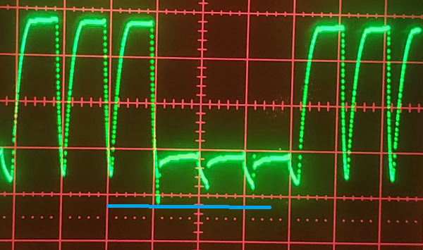

Ich habe folgendes Versucht:
Reset hart auf +: kein Erfolg
C vor dem Regler (C1) auf 100µF, 22µF hinter dem Regler (C4) entfernt:
kein Erfolg
Die Gatewiderstände werden später erhöht, jetzt habe ich sie erst mal
komplett entfernt: kein Erfolg (hier aber auch nicht erwartet, geht ja
eher in Richtung Strom sparen)
Dann habe ich wie oben vorgeschlagen mit dem Oszi gemessen. Masse vom
Oszi nicht angeschlossen, mit 2 Tastköpfen differenziell gemessen. Mit
den angeschlossenen Tastköpfen geht die Schaltung erst mal weiterhin
nicht, also ich kann den Fehlerzustand messen. Ich habe leider nur ein
Uralt-Oszi ohne jegliche Schnittstelle, also entschuldigt bitte die
Qualität.
Bild "mitProgrammer": Programmer angeschlossen, Schaltung funktioniert.
Signale sehen gut aus.
Bild "ohne_alles": Kein Programmer angeschlossen und keine Berührung mit
der Hand, Schaltung funktioniert nicht. 0-Linie sieht katastrophal aus.
Bild "Hand_aufgelegt": Nur mit der Hand berührt, Schaltung funktioniert.
Signale aber eigentlich fast genau so katastrophal.
Was mir aber aufgefallen ist: Die Peaks nach unten sind mit oder ohne
Hand unterschiedlich stark. Ich habe jeweils eine blaue Linie zur
besseren Darstellung eingezeichnet. Die Einstellung ist jeweils 2V/DIV
Heute reicht mir die Zeit nicht mehr, ich werde aber mal noch mit dem
vorgeschlagenen Spannungsteiler testen. Wobei ich den eigentlich
vermeiden möchte. Die Schaltung muss so klein wie möglich werden,
außerdem funktioniert es ja in unzähligen Schaltungsvorschlägen aus dem
Internet auch ohne.
Bei dem angesprochenem OpenSX habe ich mal nachgeschaut. Das mit dem
Spannungsteilervorschlag finde ich da nicht. Wo steht das genau? In
deren Decoderprojekten sind auch nur jeweils zwei 47k drinnen.
Nö, Störpegel deutlich geringer, nach Augenmaß ~ 2/3.
Im Text beim Arduino-Lokdecoder steht, dass er das später geändert hat
und es damit zuverlässiger funktioniert. Es gibt auch ein Foto dazu.
Ohne Spannungsteiler ist die (nominelle) Schaltschwelle 2,5V/18V, also
14%. Störungen von 14% der Signalamplitude führen also dazu, dass NICHTS
mehr funktioniert, siehe die Simulation. Mit Spannungsteiler ist die
Schaltschwelle 50%, Störspannungsabstand ist um Faktor > 3 verbessert.

Genau so habe ich es gemacht und konnte jetzt feststellen was da am
Eingang abläuft (siehe Oszibilder oben).
Mittlerweile habe ich es auch mit 2 Widerständen gegen Masse getestet,
wie in OpenSX empfohlen. Das Oszibild sieht so ähnlich aus wie im Bild
mit der angelegten Hand. Allerdings funktioniert dann die Auswertung
überhaupt nicht. Mit dem Wissen was jetzt an den Eingängen abläuft werde
ich nochmals die Software zur Auswertung unter die Lupe nehmen. Ich
denke das hier noch ein Problem besteht, sobald die Signale nicht 100%ig
sauber kommen. Ich schaue mir das nochmals genau an und wenn ich da
nicht weiter komme werde ich mal den Code posten.
Ich wollte jetzt die Software zur Auswertung unter die Lupe nehmen und
habe dabei festgestellt, das die Auswertung die bei Selectrix
erforderliche Taktpause nicht zuverlässig erkennt. Also nochmals das
Oszi dran und gemessen.
Dieser Zustand ist mit den beiden Widerständen von 15k zwischen den
Portpins und GND (laut OpenSX).
Die Grafik "mit_R_ohne_Programmer" zeigt die Signale mit den
Widerständen gegen Masse ohne angeschlossenen Programmer. Die Schaltung
ist hier allerdings komplett ohne Funktion.
Die Grafik "mit_R_mit_Programmer" zeigt die Signale mit den Widerständen
gegen Masse und angeschlossenem Programmer. Auch hier ist die Schaltung
ohne Funktion. Was hier auffällt: Die Taktpause wird nicht sauber
abgebildet. Die Positive bzw. negative Flanke wird sauber mit 0 bzw. ~5V
abgebildet, aber die Taktpause hängt irgend wo so um die 2 bis 2,5V. Ich
denke das ist der Hauptgrund der Fehlfunktion. Die sollte eigentlich auf
0V sein.
2V/DIV
Ich hoffe, das die differenzielle Messung mit meinen Billig-Tastköpfen
und mein Uralt-Oszi hier keinen Müll bei der Messung verzapft.
mit_R_mit_Programmer würde ich erst einmal vergessen, da wir nicht
wissen, wie sich die Masse-Verkopplung zwischen Programmer und dem
ganzen Rest auswirkt. Schön, wenn es nicht raucht und sogar
funktioniert. Wenn es nicht funktioniert, dann eben nicht - daraus würde
ich jetzt nichts schlussfolgern und Überlegungen dazu jedenfalls auf
später verschieben.
mit_R_ohne_Programmer sieht für mich völlig einwandfrei aus
(unterstellt, dass die Null-Linie auch tatsächlich 0 V am
Prozessor-Eingang entspricht). Die negativen Spikes sind heftig und
dürfen so nicht sein, allerdings würde ich jetzt erst einmal davon
ausgehen, dass es Artefakte des Messaufbaus sind (Frage dazu: was hast
du GENAU mit den Masse-Clips der Tastköpfe getan und wo sind sie
angeschlossen?).
Wir sehen (nach negativen Überschwingern) eine Gruppe von 3 positiven
Pulsen. Die sollten sich fehlerfrei auswerten lassen.
Danach folgt offenbar eine weitere Gruppe von ebenfalls 3 Pulsen. Davon
sehen wir hier bloß die negativen Überschwinger. Gleichzeitig würde der
zweite Eingang drei (für ihn positive) Pulse sehen, also alles ok. Mit
einem Vierkanal-Oszilloskop könntest du die Signale an beiden Eingängen
darstellen, so musst du das einfach glauben. Die Software muss
verarbeiten, dass einmal die Impulse an dem einen Eingang erscheinen und
dann bei Polaritätsänderung an dem anderen Eingang.
Rechnerisch wären übrigens 18k Pull-Down korrekt, wurde hier auch
erwähnt, dürfte aber keine wesentliche Rolle spielen.
> angeschlossen?).
Die Masseanschlüsse von den Tastköpfen sind steckbar und können
abgenommen werden, das habe ich bei beiden gemacht. Die Masse der beiden
Tastköpfe ist ja noch über die Leitung und den BNC-Stecker verbunden. An
der Schaltung möchte ich sie bei der differenziellen Messung ja nicht
haben.
Da scheinen mir noch einige grundsätzliche Fehler drin zu sein. Ich
werde mich nicht detailliert mit der Programmlogik auseinandersetzen
können, anbei aber einige Anmerkungen, die hoffentlich zum Erfolg
führen.
1. Simulation eines ungestörten Signals anbei. Das Signal ist die
Impulsgruppe aus dem NEM680-Standard (Gleissignal): 2 positive Impulse,
2 negative Impulse, 1 positiver Impuls, ein negativer Impuls, jeweils
mit den Clock-Pausen dazwischen. Achtung, das Gnd-Symbol im
LTSpice-Schaltplan ist willkürlich, es wird nur von LTSpice als Referenz
benötigt und hat NICHTS mit der realen Situation zu tun.
Die positiven Impulse ergeben das Signal V1 (bei dir einer der Eingänge
A bzw. B), die negativen Impulse dementsprechend das Signal am anderen
Eingang. Der eine Eingang ist NICHT das Gegenteil des anderen, sondern
jeder Eingang ist für EINE Signalpolarität zuständig.
Aufeinanderfolgende Impulse an EINEM (A oder B) Eingang sind 0-Bits,
Wechsel auf den anderen Eingang ist ein 1-Bit.
2. Der von dir gewählte Anschluss der Probes ergibt zwar ein
Differenz-Signal, aber mit (großen) Störungen. Problem ist die
KAPAZITIVE Verkopplung von Oszilloskop-Gnd mit dem ganzen Rest des
Aufbaus. Kopplungs-Kapazität ist die gesamte physische Masse des
Oszilloskops gegen Stromnetz und Aufbau. Das ergibt einen Hochpass für
Störspannungen, eine (immer vorhandene) Unsymmetrie dieser Kopplung wird
nicht durch die Kanalsubtraktion eliminiert und zeigt sich im
Oszillogramm.
Abhilfe: an beiden Probes die Gnd-Clips aufstecken und kurz miteinander
verbinden (einfach die Klemmen am Ende der möglichst kurzen
Massestrippen zusammenklipsen). Von diesem zusammengeklipsten
Verbindungspunkt eine ebenfalls möglichst kurze Verbindungsleitung zu
einem Bezugspunkt des Aufbaus legen. Als Bezugspunkt bietet sich Gnd am
PX-Bus an (alles schon erwähnt). Diese Verbindungsleitung ist nicht so
kritisch, wenn möglich innerhalb 0,5 m Länge, falls das nicht geht, auch
länger. Jetzt SOLLTEN die Überschwinger im Oszillogramm geringer sein -
wenn nicht, müssen wir nochmal nachdenken.
Vorsichtshalber NICHT gleichzeitig den Programmer anschließen! Falls
doch, unbedingt vorher hochohmig testen, ob zwischen den Gnds
ungewünschte Ströme fließen.

Auch wenn man mir hier unterstellt hat, nicht die geringste Ahnung vom
Messen mit Oszilloskopen zu haben: Mit einem Oszi mit Trenntrafo und GND
am GND des µC bekommst du genau das zu sehen, was auch der µC zu sehen
bekommt.
Frank M. schrieb:
> Zum Thema: Es ist schon sinnvoll, auf dem Oszi genau das Signal
> anzuzeigen, was auch der AVR sieht bzw. was am Gleis anliegt. Genau
> damit muss der AVR ja dann auch umgehen können.

Ich habe das Programm umgeschrieben. Es werden die Pins jetzt nicht mehr
dauerhaft abgefragt, sondern es wird der Pin Change Interrupt verwendet.
Die ISR vom Interrupt prüft zunächst per IF-Schleife, ob einer der
beiden Eingänge 1 ist. Wenn  ja, wird geprüft welcher 1 ist und die
Auswertung wird durchlaufen.
Hier mal vereinfacht
if (GLEIS_A||GLEIS_B)
   if(GLEIS_A)
      //GLEIS_A ist aktiv
   if(GLEIS_B)
      //GLEIS_B ist aktiv
   //AUSWERTUNG DES PROTOKOLLS
Es hat sich am Ergebnis nichts verändert. Mit angeschlossenem Programmer
funktioniert die Version mit Interrupt ebenfalls ohne Probleme, wird der
Programmer ausgesteckt funktioniert wieder nichts. Erklären kann ich mir
das nach wie vor nicht. Am Eingang vom U-Regler hängen derzeit 100µF und
es sind 15k von den 2 Eingängen nochmals gegen Masse geschaltet.
Dieter R. schrieb:
> Serielle Schnittstelle (entkoppelt) anschließen
Dieser Satz bringt mich gerade auf eine Idee. Ich werde mal an 2
Ausgänge Optokoppler anschließen und an deren Ausgang mit dem Oszi
messen. Dadurch habe ich das Oszi komplett entkoppelt und muss auch
keine Differenzielle Messung verwenden. Dadurch kann ich mit meinen 2
Kanälen beide Signale gleichzeitig anschauen.
Das Programm stelle ich mir dann so vor:
if (GLEIS_A)
   AUSGANG_A_EIN
else
   AUSGANG_A_AUS
if (GLEIS_B)
   AUSGANG_B_EIN
else
   AUSGANG_B_AUS
Mehr soll an Code erst mal nicht drauf. Das sollte die Signale welche
der Controller wirklich sieht einigermaßen realistisch ans Oszi bringen.
Kann jetzt aber wieder ein paar Tage dauern, bis ich dazu komme.
