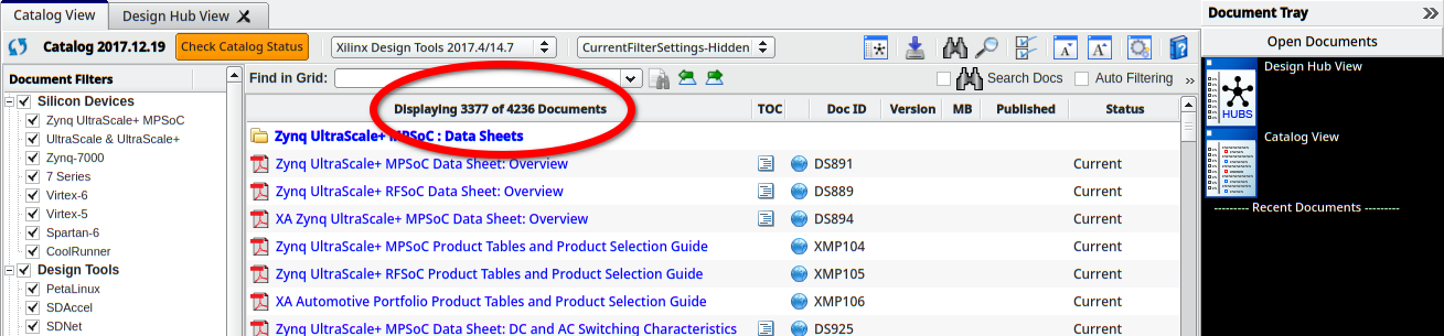

W.S. schrieb:
> Naja, und das Kennenlernen von FPGA's geht am ehesten durch das
> gründliche Lesen der zugehörigen Manuals und Datenblättern.
Na sicher doch!
Da hätte ich bei Xilinx ein paar Jahre lang nix anderes zu tun.
Behalte doch bitte deine praxisfernen Vorschläge für dich!
Duke

Duke Scarring schrieb:
> Na sicher doch!
naja, ein Studium der Elektrotechnik oder technischen Informatik dauert
durchaus mehrere Jahre und ist IMHO notwendig für die Tätigkeit als
FPGA-Designer
Sorry, aber bezüglich des Lesens der relevanten Dokumente hat W.S.
durchaus Recht. Auch wenn es deutlich weniger als die plakativ
behaupteten 3000+ Dokumente sind, sind das gut über 1000 Seiten, die man
mal überflogen haben sollte:
*Das Datenblatt der verwendeten Familie,
*die tcl-kommandos,
*Synthese style guide,
*Simulation guide "How to write testbenches"
*applikation notes zu architekture details wie DSP-slice, LUT-slice,
Clocking resources,
->grob vielleicht 10 dokumente.
Und wenn sich dabei herausstellen sollte, das einem die Grundlagen
ehlenen, muss man sich eben Digitale Schaltungstechnik und Technische
Informatik auf Hochschulniveau aneignen.
Es gibt auch an FPGA angepasste Hochschullehrbücher:
http://www.zynqbook.com/
Die sind aber kein Ersatz für die xilinx-docs, eher eine Einführung wie
man diese Herstellerlektüre on-the.job einsetzt.
