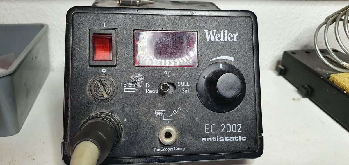

Leider fängt meine alte Lötstation Probleme zu bereiten.
Teilweise heizt die Spitze gar nicht und das Display soll/ist steht in
keinem Vergleich mehr. Sollwert 250 da geht der Istwert bis auf 350...
Der Kolben wird nur lauwarm.
Ist es vielleicht der Kolben oder???
Kann mir jemand da weiterhelfen, bin jedoch kein Elektroniker, jedoch
einfache Reparaturen bekomme ich hin.

Also mein Bauchgefühl sagt (glücklicherweise, da günstiger zu beheben)
das die Station ein Problem hat, nicht der Kolben...
Wie verhält sich denn der Leuchtpunkt unten hinter der letzten Ziffer
(der anzeigt ob die Station gerade heizt?
Leuchtet der überhaupt oder ist der durchgehend dunkel bzw. blitzt
vielleicht mal für Sekundenbruchteile auf?
Wenn der (gemessene) Istwert über dem Sollwert liegt wird natürlich die
Heizung nicht aktiviert. Jetzt müsste man also schauen warum der IStwert
nicht stimmt.
Die EC2002 hat getrennte Heizung und Wärmefühler. Wäre es ein Kabelbruch
oder ähnliches würde bei dieser gar keine Temperatur angezeigt (evtl.
mal dadurch testen das du Kolben absteckst, dann müsste die Anzeige des
Istwertes verschwinden. Andernfalls liegt auf jeden Fall ein Defekt der
Station vor)
Ändert sich die angezeigte Temperatur denn? Oder ist der Wert fix, egal
ob der Kolben eiskalt, zimmerwarm oder lauwarm ist? (Kältespray und/oder
Feuerzeug an die Lötkolbenspitze...)
Wenn eine Temperatur angezeigt wird und diese sich ändert ist ja
definitiv noch ein temperaturabhängiges Widerstandverhalten des Fühlers
da. Das schließt einen Defekt dessen zwar nicht zu 100% aus, macht den
aber recht unwahrscheinlich.
Das wird vermutlich an der defekten Auswertung liegen. Andernfalls wäre
die Auswertung defekt UND auch noch die Heizung. Aber KEIN Kabelbruch
Wo aber Kabelbruch das Einzige Szenario wäre was mit einiger
Wahrscheinlichkeit tatsächlich Beide Einheiten gleichzeitig betreffen
könnte (Wenn das Kabel so stark gequetscht wird das innen gleich mind.
zwei Adern reissen)
Wahrscheinlich (zum Glück für dich) nicht!
Als ersten Schritt würde ich jetzt mal messen. Zum einen wie von Hinz
vorgeschlagen den Widerstand der Heizung und des Fühlers.
Wenn es dan an die Fehlersuche in der Station geht, dann dort als erstes
alle Betriebsspannungen messen. Ich denke die Chancen stehen 50/50 das
du dadurch schon den Fehler findest. Achtung: Es gibt mehrere
Bestriebsspannungen und zwei getrennte 5V Spannungsregler, beide messen!
Ist es dass nicht, dann die Stellung der Potis markieren und diese (im
ausgeschalteten Zustand) je mehrmals verdrehen, anschließend wieder auf
markierte Stellung.
(Ein Poti mit durch Alterung schlechten Kontakt hatte ich bei meiner
EC2002 schon mal. Richtige Fehlersuche vorher wäre für einen
Elektroniker natürlich besser, aber ohne tieferes Hintergrundwissen ist
das so praktikabler)
ISt der Fehler dann immer noch da, dann muss eine gründliche Fehlersuche
sein, dafür dann an einen Elektroniker wenden...

Gaaaaanz einfach.
1. Bein Einschalten muß dieser eine Leuchtpunkt während der Aufheizpase
dauernd leucht. Danach taktet diese LED.
Man sollte spüren, ob in der Aufheizphase die angezeigte Temperatur mit
der Gefühlten stimmt. - Für unsere Schlaumeier hier - natürlich nicht
bis 450 Grad den Lötkolben in der Hand halten. Weil da wären die Finger
weg.
Was bei diese LR20 immer wieder ist, der thermische Übergang vom
Heizelement zur Spitze leidet. Es gibt hier aber Umrüstkits von Weller,
weil es die alten Spitzen nicht mehr gibt. Und das sich immer die
Überwurfhülse lockert.

Hallo zusammen
Habe den Kolben zerlegt und durchgelesen. Der Stecker hat mit der
Platine Durchgang. Die kabelsicherung war sehr fest geschraubt?? Die
Federführung habe ich noch etwas gängiger gemacht. Nach dem Zusammenbau
ohne festschrauben der kabelsicherung funktionierte der Kolben wieder.
Die Ist Anzeige hat ca.10° im Betrieb weniger, da kann ich mit leben.
Nach den leichten Anziehen der Kabelsicherung funktioniert es auch noch.
Ich beobachte es weiter, ggf. tausche ich den Kabel aus.
Danke nochmal für die Tipps.
