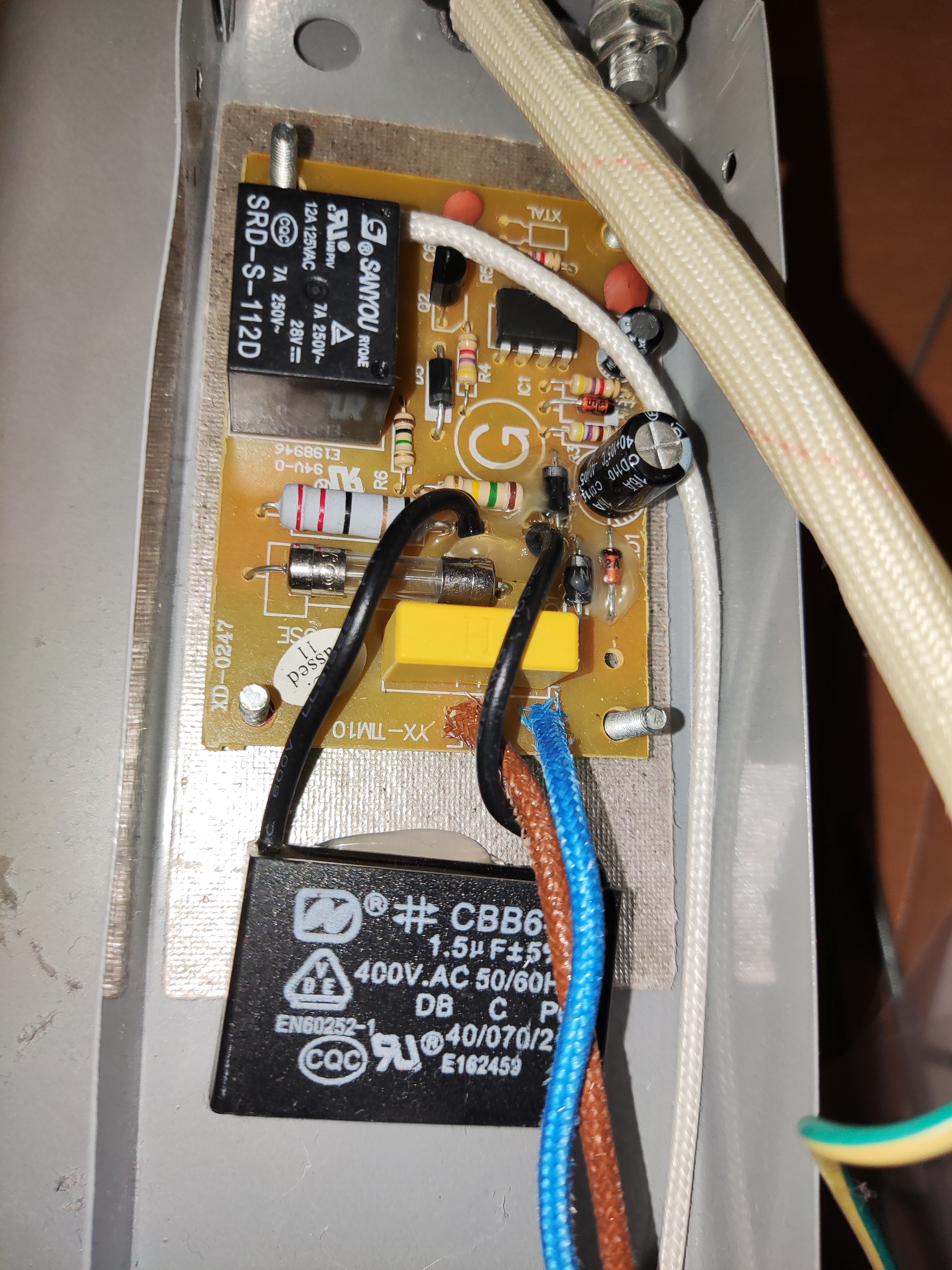

Guten Abend,
Wir haben einen Heizstrahler der Firma Reer inkl. Abschaltautomatik.
Meine Vermutung ist, dass die zu gut funktioniert - jedenfalls geht das
Gerät überhaupt nicht mehr an 😀

Gibt es einen "heißen" 😁 Tipp, was kaputt sein könnte? Diese
Glassicherung habe ich schon mal durchgepiept.

Kurt A. schrieb:
> 1.5 uF Kondensator messen auf Kapazitätsverlust. Ist oft ein Fehler bei
> Kondensatornetzteilen.
Mir ist nicht klar, was dieser Riese soll - 1,5 µF als
Kondensatornetzteil liefern gut 100mA.
Auf der Leiterplatte ist direkt neben der Sicherung noch ein gelbes
Teil, was mir nach China-X2-Kondensator aussieht, der wäre auch
anzugucken.

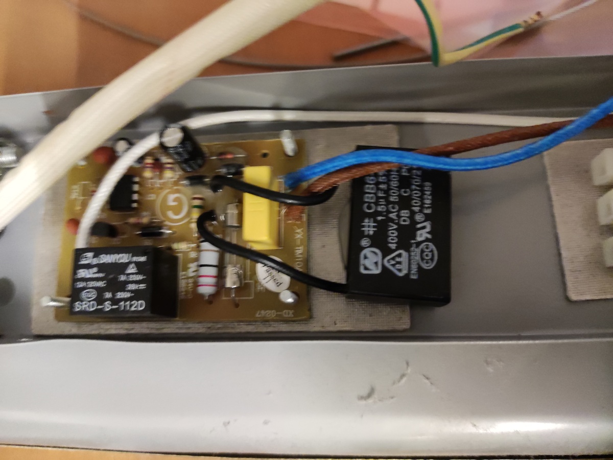

> anzugucken.
Der gelbe ist nur zur Funkentstörung.
>> anzugucken.
Was gibt das an einer Heizung zu entstören? Einen Snubber am Relais wird
man für eine Heizspirale auch nicht vorsehen.
In den Ansmann AES-1 sitzt ein vergleichbar großer gelber, der genügt,
den µC und das Relais zu versorgen (und geht natürlich kaputt).

H. H. schrieb:
> Ich war auch erstaunt, aber er hängt zwischen L und N.

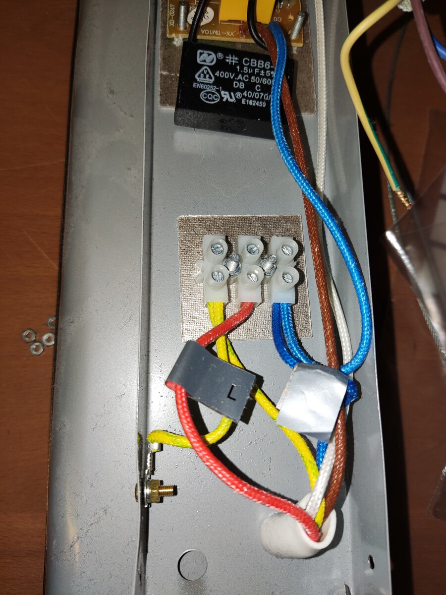

Hi, sorry, dass ich meinen so alten Thread nochmal ausgrabe.
Ich habe gerade nochmal ein wenig Zeit gefunden. Was ich an der
Schaltung verstanden habe, ist, dass ein NPN Transistor ein Relais
schaltet, an dem wiederum die Heizröhre hängt. Der Transistor hängt an
einem unbeschrifteten IC. Was ich nicht verstehe, wie wird der versorgt?
Woher kommt eine Niederspannung für Transistor und Relais?
Ich habe erfolglos versucht den Transistor (C-E) zu überbrücken. Alle
Beinchen des IC haben maximal 0,7V zu Masse insofern ist wohl schon
vorher was kaputt... Oder übersehe ich etwas?

Lukas K. schrieb:
> Sorry, dass ich dass nicht klar geschrieben hatte. Das Relais hat nicht
> angezogen, beim Überbrücken des Transistors.
Relaisspule kaputt = unwahrscheinlich. Ohmmessung, sie sollte etwa 400
Ohm haben.
Danach sind wir da:
Manfred schrieb:
> Hoffentlich fragst Du nicht noch, ob am Relais bzw. zwischen Relais und
> Emitter des Transistors Spannung anliegt ...
Spannung vorhanden, mindestens 12 Volt, die dann beim Übebrücken des
Transistors wegbricht?

Es wird Zeit, ein besseres Gerät zu kaufen!
Man könnte noch die Dioden durchklingeln oder auf Verdacht den
Kondensator ersetzen, leider ein nicht ganz üblicher Wert, den ich nicht
im Regal hätte.
