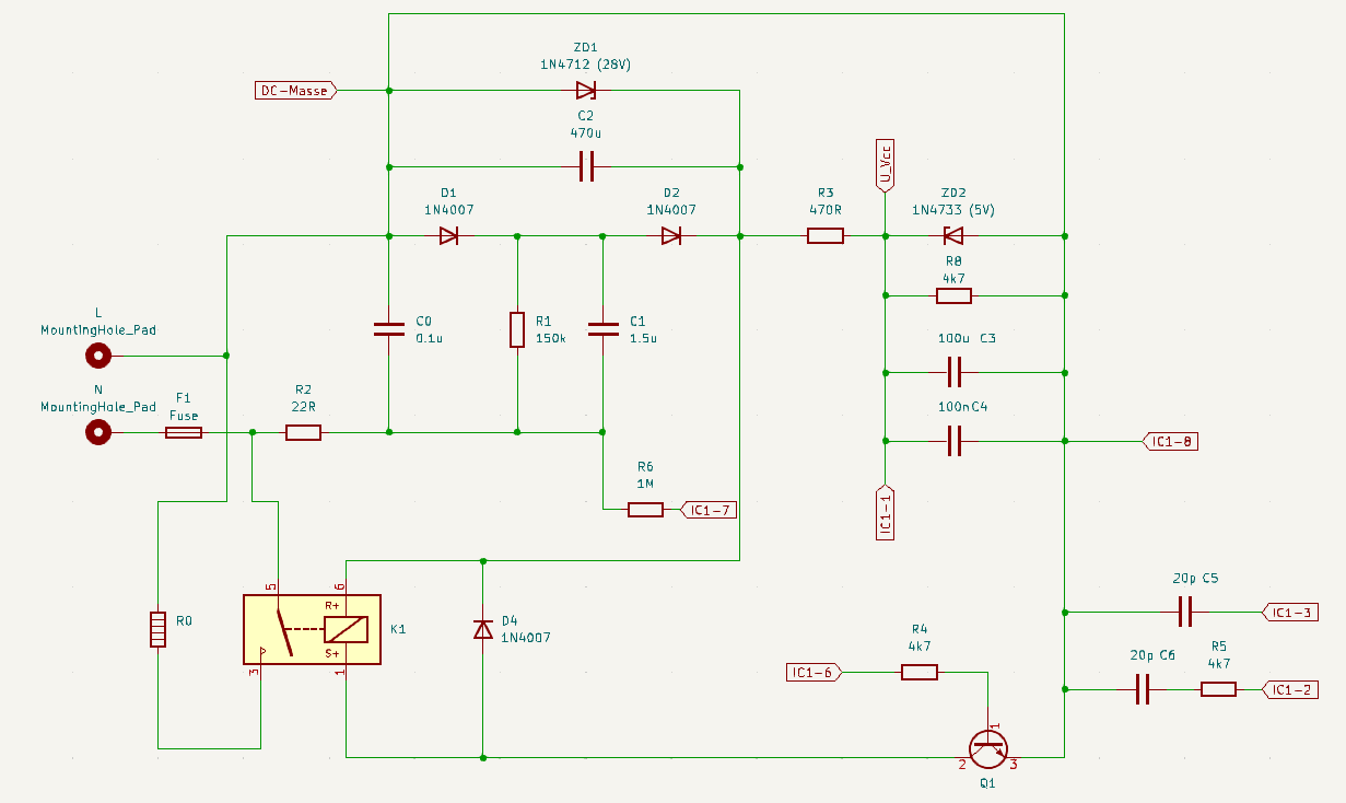

Zur Elektronik:

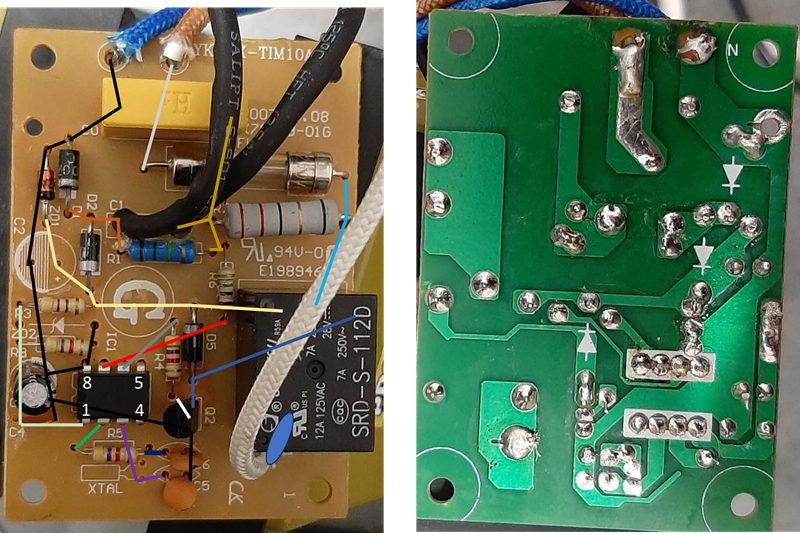

Ich habe kein Bild des gesamten geöffneten Heizers. Es gibt einen
Schalter, der die Platine einschaltet. Dann liegt an der Platine
Wechselspannung 230VAC an.
Das Board hab ich von beiden Seiten fotografiert und mir die
Leiterbahnen auf die Oberseite übertragen.
Leider habe ich das Reverse Engineering erst gemacht, nachdem ich die
Zener-Dioden mit meiner Stromvquelle zerschossen habe. Wie ist das
passiert? Ich wollte ausprobieren, ob das Relais noch funktioniert, und
ich habe 12V und viel zu viel Strom eingestellt und den Punkt hinter der
zweiten Diode (D2) beaufschlagt. Das Relais funktionierte, aber es gab
viel Klicken und danach bekam ich einen Kurzschluss. Naja und einen
Kurzschluss findet man ja bekanntlich mit Strom und ertasten, wo es warm
wird. Aber nicht die Zener-Dioden wurden heiß, sondern der Kondensator
C2. Ich habe ihn herausgenommen und mit einem Multimeter überprüft,
tatsächlich Kurzschluss. Platine hat danach aber auch weiterhin einen
Kurzschluss. Beim  beaufschlagen mit den 12 Volt und zu hohem Strom ist
mir definitiv die 5V- Zenerdiode durchgebrannt. Warum die 28V Diode auch
mit kaputt ging, weiß ich nicht. Vielleicht gab es auch ein anders
Problem. Aber nochmal zurück, C2 ist raus und definitiv kaputt. Weitere
Bauteile sind kaputt.
Ich habe dann ein Ende von jeder Zener entlötet, um sie zu überprüfen,
und die sind auch durchgebrannt. Nach dem Ausgelöten konnte ich dann die
Beschriftung erkennen und aus den Datenblätter die Durchbruchspannung
ermitteln.
Danach habe ich mich entschieden, dass ich den Schaltkreis wirklich im
Detail verstehen wollte. Also Reverse Engineering => Schaltplan im
Anhang
Ich habe nicht herausgefunden, um welche Art von IC es sich handelt. Ich
dachte an einen Timer, aber ich glaube, es ist kein typischer NE555
aufgrund der Pin-Konfiguration. Ich möchte ihn nicht herausnehmen, um
auf die andere Seite des Chips zu schauen, falls der Typ dort notiert
ist (Hatte den Fall bei einer anderen Reparatur an einer SMD-Platine).
Habt ihr eine Idee, was das sein könnte?

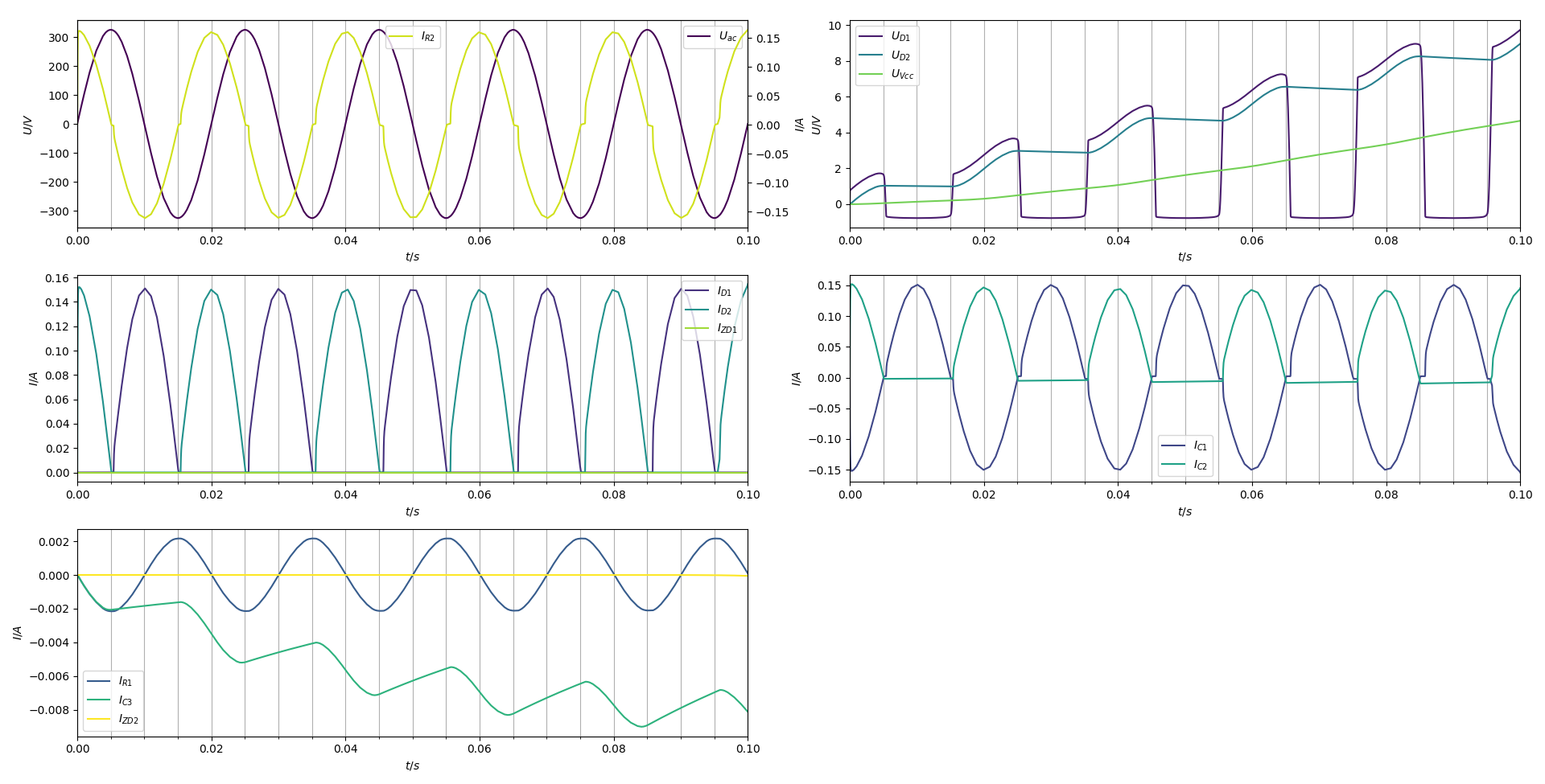

Ich wollte es genauer wissen und habe ein Modell in LtSpice aufgebaut.
Und die Diagramme zeigen , dass nur die Hälfte der Wechselspannung
verwendet wird. Außerdem zeigen sie schön, wie die zwei
Betriebsspannungen für Relais und IC erzeugt werden.

von Torsten B. (butterbrotstern)
Vielen Dank für Deinen ausführlichen Bericht.
Die 28V-Zener kann es bei 12V nur zerlegt haben, wenn sie verpolt wurde.
Das mit dem Schaltplanzeichen ... kann man verbessern ;-)
DC-Gnd sollte eine gerade Linie unten sein, das C-Netzteil kann man auch
anders zeichncen, sodass die Funktion sofort daraus hervorgeht (so wie
Bild 2 im www.electronicdeveloper.de/SpannungKondRV.aspx).
Der Werte von C5, C6, R5, R6 fehlen.
IC1 könnte ein 555 sein, was spricht dagegen?
Korrektur: C5 und C6 sind kleine Keramik-Cs, damit ist IC1 kein 555,
sondern ein Prozessor, könnte ein PIC12C508 oder so sein, zumal dort
auch ein Quarz (XTAL) als Alternativbestückung vorgesehen ist.
Hat R5 470 Ohm  oder 4k7?   R4, R5, R8 scheinen ja die gleichen Werte zu

von Max-Martin K. (zaby1990)
Danke für euer Interesse.
Das schließ ich nicht aus, würde aber meinen, dass ich das nicht
probiert habe.
Ja, da hast du recht. Ich habe es beim nachvollziehen einfach
zusammengeklickert und  später erst verstanden, was es ist. Seht mir
bitte nach, dass ich es nicht nochmal komplett umbaue.

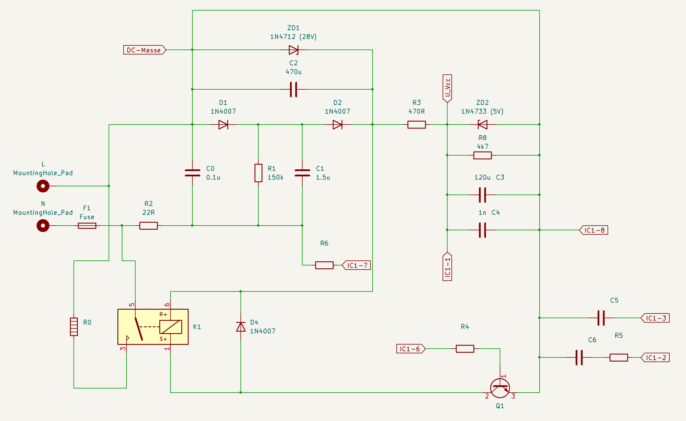

Habe ich ergänzt. Ich hoffe C5 und C6 richtig einzuschätzen. Mit dem
Multimeter mess ich die kleinen Kapazitäten nicht. Es ist eine 20 mit
einem Punkt darüber aufgedruckt.
Ich hab mir das Datenblatt angesehen. Vcc beim N555 auf Pin 8, GND auf
1, Out auf 3. Passt für mich nicht.
Interessant. Würde von den Pins passen:
- Pin 1 Versorgung
- Pin 2 als externe Clock (wenn der Quarz da ist hängt der zwischen C5
und C6 auf deren "+"-Seite),
- Pin 3 wäre der für die Quarz Ansteuerung.
- Pin 4 und 5 werden nicht genutzt
- Pin 6 GP1 als DO
- Pin 7 verstehe ich aber immer noch nicht, der müsste ja eine
Wechselspannung sehen (durch den Widerstand natürlich nicht die 230VAC).
Vielleicht zählt der ja die Phasenwechsel und kommt so auf seine Zeit,
hat der Chip eventuell kein eigene Timerfunktion?
> haben.
Ergänzt im Schaltplan.

geh ich nur zum Teil mit: platzsparender und leiser würde ich vielleicht
noch anfügen. Es ist ja nicht immer alles nur schlecht. Man muss es aber
vernünftig auslegen.
> Und diese Mistelektronik verreckt halt nach einigen Jahren.
Ich hab noch nicht den Beleg, aber vermutlich wieder ein passives
Bauteil und nicht der IC. Für mich interessant und ebenfalls ein Hinweis
auf den Elko, dass der Schaden nach längerer Ruhezeit aufgetreten ist.

Kondensatornetzteile haben den großen Nachteil, daß sie sehr empfindlich
auf Kontaktprobleme reagieren. Wenn es am Stecker bei Einstecken
britzelt oder der Kippschalter nicht ordentlich schließt, wars das. So
eine Funkenstrecke erzeugt eine viel höhere Frequenz als 50Hz und damit
fließt ein viel höherer Blindstrom, der alles killt. Insbesondere, da ja
der Kondensator mit 1,5µF schon ungewöhnlich hoch ist, d.h. bei 50Hz
fließen schon 100mA.
Der 22Ω würde auf 10A begrenzen, das halten die Dioden nicht aus.
Die Schaltung ist schlichtweg Mist, man muß Fehlerquellen (Britzeln) mit
einkalkulieren.
Ich hatte mal einen Klatschschalter mit Kondensatornetzteil gebaut. Das
Relais benötigte etwa 7mA, so daß ein Kondensator 0,1µF ausreichte. Als
Schutzwiderstand habe ich 1kΩ vorgesehen (= max 0,23A). Die Schaltung
funktioniert heute noch (seit 1980).
> So eine Funkenstrecke erzeugt eine viel höhere Frequenz als 50Hz und
> damit fließt ein viel höherer Blindstrom, der alles killt.
Sollte das der C0 nicht abfangen?
An den Strahlern ist meistens eine Schnurschalter dran. Ich behaupte,
der schaltet halbwegs flott ohne die Möglichkeit diesen nur so halb zu
drücken wie einen Kippschalter. Schützt nicht vor Prelleffekten oder
defekten Schaltern, aber wollt ich kurz erwähnen.
> Insbesondere, da ja der Kondensator mit 1,5µF schon ungewöhnlich hoch ist, d.h.
bei 50Hz fließen schon 100mA.
Da hier nur eine Halbwelle genutzt wird, halbiert sich der nutzbare
Strom auf 50mA. Jedenfalls versteh ich das so. So spart man sich 2
Dioden, aber das mit dem billig hatten wir ja schon.
> einkalkulieren.
Hab mich auch schon gewundert über den Wert, zumal der oben verlinkte
Rechner auch einen deutlich höheren Widerstand ausgespuckt hat. Aber der
Farbcode und die Messung sagen 22Ohm. Btw. Schwarz finde ich nicht als
Toleranzband. Der ist bestimmt besonders genau...
Ich hab leider keinen andren Widerstand im Haus mit mehr als 0.5Watt.
> [...] 10A begrenzen, das halten die Dioden nicht aus.
Das britzeln kommt theoretisch doch nur kurz. Für eine Halbwelle würden
die 1N4007 30A verkraften. Das wäre aber ein Grund, warum die 28V Zener
abraucht, aber ich denke weiterhin, dass ich der Grund für den Tod war.
 Nach meiner Recherche sollte das D auf dem Relais 0,36W bedeuten, was
bei 28V 12mA gibt. Laut Datasheet des oben vorgeschlagenen ICs
(PIC12C508) gehen noch <2mA an den IC. Die 50mA sind also etwas
überdimensioniert. Vielleicht hab ich einen kleineren Folienkondensator
mit entsprechender Spannungsfestigkeit da. Wenn nicht, lass ich es
erstmal so.
Ich versuchs nochmal mit dem Anhängen...
von Andrew T. (marsufant)
Und somit sind die 22Ohm vollkommen ausreichend bemessen.
Somit ist die Aussage falsch:
Wären im Maximum sogar fast 15A, aber ebenfalls vollkommen im Spec des
Datenblattes der 1N4xxx
Denn nach spätestens 5 Halbwellen ist dies System eingeschwungen, und
der Strom deutlich unter 1A.
3 Wochen später und die Ersatzteile sind endlich da und eingelötet. Ich
habe letztendlich die Zenerdioden ZD1 und ZD2 getauscht und den Elko C2,
diesmal mit einer Spannungsfestigkeit von 35V.
Da ich ein Set mit Zenerdioden bestellt habe, habe ich eine 27V
Zenerdiode genommen (28V war nicht im Set drin). Das Relais schaltet
dennoch vernünftig, die Spannung fällt dabei auf 10V ab.
Und siehe da, der Strahler geht wieder.
Vielen Dank für die fachdienlichen elektronischen Erläuterungen und vor
allem habt tausend Dank für all die gutgemeinten Ratschläge zum Wickeln.
