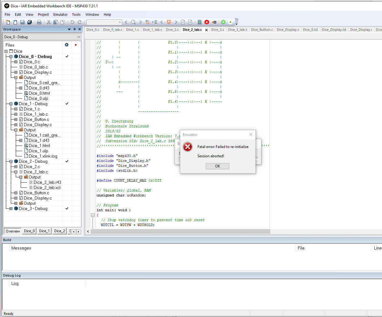

Ich benutze die IAR Embedded Workbench für den MSP430 im Studium, ich
selbst habe gar keine Ahnung von Mikrocontrollern und bekomme immer die
Fehlermeldung: "Fatal Error: Failed to reinitialize", ich hab schon
versucht Treiber zu installieren usw. Die Fehlermeldung kommt immer dann
wenn ich versuche ein Programm auf den Controller zu laden. Der
Controller an sich funktioniert und leuchtet wenn ich ihn per USB
anschließe, auf der Verpackung steht "MSP-EXP430G2ET" von Texas
Instruments. Ich würde mich sehr über eine Antwort freuen und schonmal
danke im Vorraus.

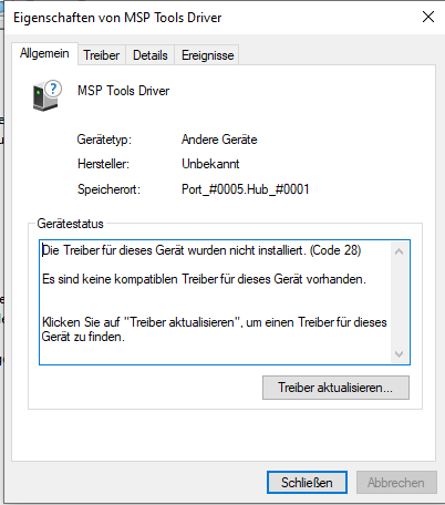

Bei meinen Kommilitonen war es auch so das der automatisch installiert
wurde, im Geräte-Manager taucht nur MSP Tools Driver auf (mit orangenem
Warndreieck), ich versuche mal das nochmal neu zu installieren,
vielleicht installiert er dann den Treiber mit.

In den Eigenschaften steht nicht sehr viel, hab mal ein Screenshot in
den Anhang gepackt und dann sind da noch mehr Informationen:
"Das Gerät USB\VID_2047&PID_0013\231F896E08001300 wurde konfiguriert.
Treibername: null
Klassen-GUID: {00000000-0000-0000-0000-000000000000}
Treiberdatum:
Treiberversion:
Treiberanbieter:
Treiberabschnitt:
Treiberrang: 0x0
Passende Geräte-ID:
Treiber mit niedrigerem Rang:
Gerät wurde aktualisiert: false
Übergeordnetes Gerät: USB\ROOT_HUB30\5&7182e4f&0&0"
Habe auch manuell Treiber installiert aber die haben auch nichts
gebracht

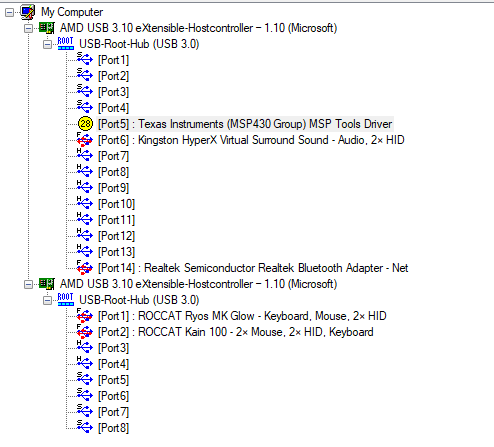

ich hab gerade kein MSP-EXP430G2ET verfügbar, aber ein MSP-EXP430FR5969
identifiziert sich im Windows Gerätemanager über zwei COM-Ports (siehe
Anhang).
Was für ein Windows hast Du denn im Einsatz und zeigt eine manuelle
Installation der TI Treiber eine Veränderung, bzw. irgendwelche
Fehlermeldungen?
.\[toolchain_dir]\430\drivers\TIUSBFET\InstallDriver64.exe
bzw. über den Windows Gerätemanager den Treiber aktualisieren
.\[toolchain_dir]\430\drivers\TIUSBFET\Win7-64

und welchen Treiber hast du den manuell installiert? Der Gerätemanager
sagt eindeutig, dass kein Treiber installiert ist. Es kann durchaus sein
dass du z.B für Win7 passende infs brauchst.
Die Post von Michael legt ja nahe dass 2 Comports installiert werden,
das geht unter W10 automatisch, aber eben unter W7 nur mit Nachhilfe.

Moin,
laut BeyondCompare sollten die Treiber aus dem Paket von TI dem
entsprechen, was auch in der IAR Embedded Workbench mitgeliefert wird:
C:\IAR_Systems\EW430\7.21.1\430\drivers\TIUSBFET\Win7-64
vs.
C:\ti\fetdrivers\emulation\drivers\msp430\USB_FET_Win7_8_10_64
Ich kann die Fehlermeldung aus dem Eingangspost nachstellen, wenn der
MSP-FET im Windows Gerätemanager entweder überhaupt nicht sinnvoll
erkannt wird, oder als Standard COM-Port.
Hilft es, den Treiber manuell über das *.inf zu aktualisieren, welches
in oben genanntem Verzeichnis der IAR Embedded Workbench Installation zu
finden ist?
Gruß,
Michael
