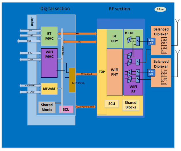

Hallo zusamen!
Es gibt auf dem Markt ja diverse Produkte, die Wlan und Bluetooth haben
und dafür nur eine Antenne benötigen:
- Kombinierte Wlan/Bletuooth Module in Laptops
- Raspberry PI 4
etc.
Soweit ich weiss, können diese auch Wlan und Bluetooth "gleichzeitig".
Wobei ich nicht weiss, ob es wirklich gleichzeitig ist, oder einfach
sehr schnell abgewechselt wird.
Wie funktioniert das im Details? Wo werden die Signale "addiert"?
Die Frequenzen sind ja leicht unterschiedlich, wird jedes Signal einzeln
erzeugt und dann vor dem RF-Amp in einem Mischer addiert?
Oder geht das "weiter vorne" im Signalpfad irgendwo bei der Erzeugung?
Bin über jeden Input dankbar!

Einen Mischer willst du eher nicht haben :-), denn der würde aus den
leicht unterschiedlichen Frequenzen dann die Summe und Differenz bilden
Power splitter/combiner wäre das Gerät, mit dem man "2 auf 1" erreichen
kann. Führt natürlich notgedrungen dazu, dass das von der Antenne
kommende Signal (ggf. hinter einem Vorverstärker) dann auf beide
Empfänger halbiert wird, denn es weiß ja an der Stelle keiner, was für
ein Signal gerade empfangen wird.

Das setzt voraus, dass du einen Chip hast, der sowohl Bluetooth als
auch WiFi machen kann, damit er das intern multiplexen kann.
Mir ist zumindest kein solcher Chip gerade bekannt. Das heißt aber, du
hast zwei Chips, die völlig unabhängig und voneinander unbeeindruckt
jeder ihr Protokoll abarbeitet. Die wissen von sich gegenseitig dann
nichts.

Im WILC3000 Blockdiagramm gibt es dafür einen "BLE WiFi Coexistence"
Block und dann tatsächlich nur noch einen RF ADC/DAC/Verstärker usw.
Block.
Da werden die Signale also noch im digitalen Bereich zusammen gelegt.

Gut, damit hast du in der Tat einen IC gefunden, der beides hat.
Damit kann man das natürlich machen.
Die Regel dürften allerdings nach wie vor zwei verschiedene Chips sein,
die voneinander nichts wissen. Das Einzige, was man dann noch hat, sind
ein paar Statussignale, die mitteilen, dass einer der ICs im Tx ist und
die man benutzen kann, um einerseits das Frontend anzusteuern und
andererseits den gerade eh nicht benutzbaren anderen IC solange von der
Antenne abzuklemmen.
