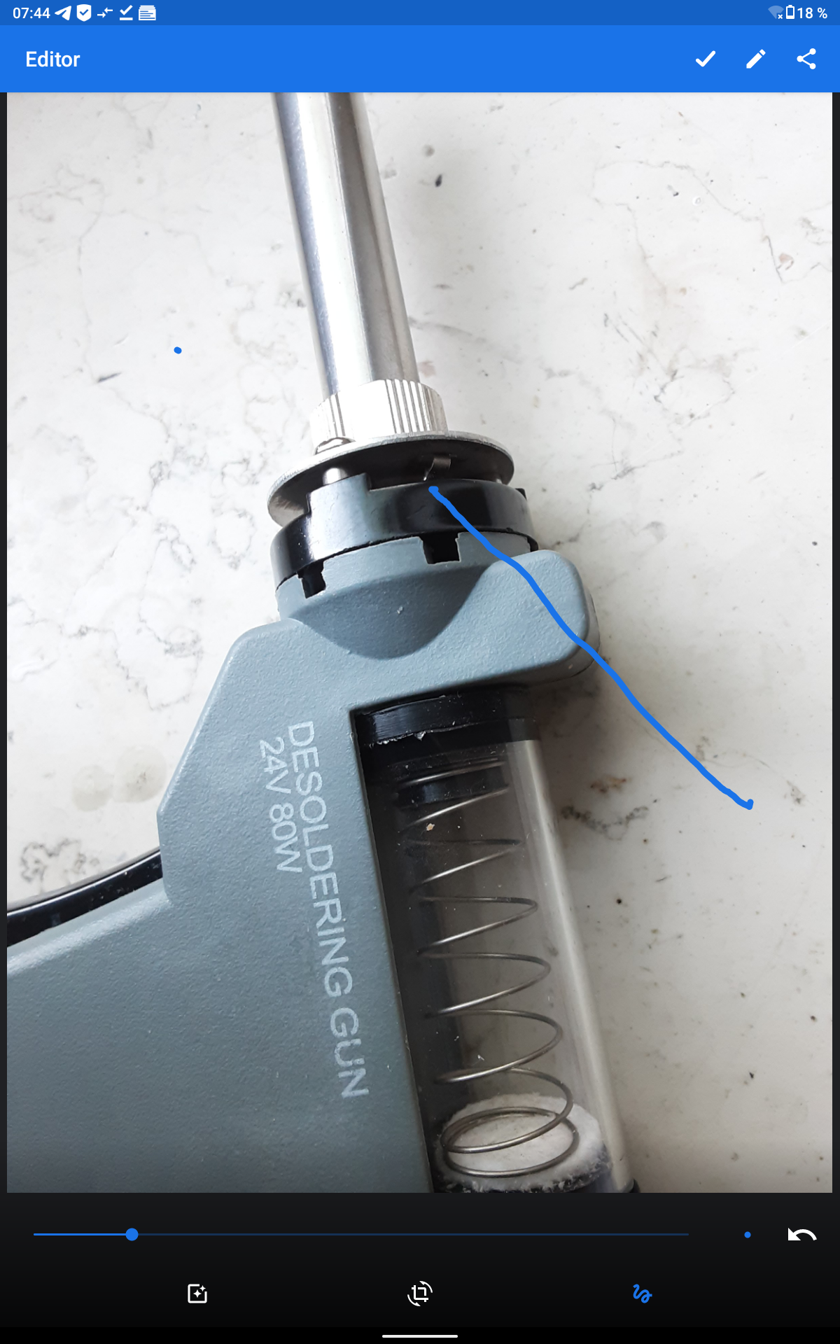

Ich habe die Entlötpistole und den Stecker schon zerlegt und nichts
gefunden.
Nochmal zum Verständnis, bei der ZD-552B ist ein grünes Kabel unten am
Sockel  der Heizpatrone über eine Lasche angeschweisst (siehe Bild) und
zwischen diesem grünen Kabel und dem Temperatursensor (Pin 1 und 2 am
Stecker) messe ich   1,4 Ohm, nach Abzug des Meßfehlers der Messkabel
1,0 Ohm.
Dieses grüne Kabel ist im Stecker mit dem Steckergehäuse lose verbunden.
