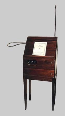

Andreas G. schrieb: > Ich suche einen Schaltungsschnipsel für einen elektrostatischen > Bewegungssensor Sven D. schrieb: > Nein ein Theremin funktioniert nicht so ähnlich sondern ganz anders. Soso. http://www.oddmusic.com/gallery/om28000.html Outfitted with two antennas, the primary operator is the electrostatic coupling between the player and the instrument's electrodes. When the hands of the player enter the electrostatic field, changes in pitch and volume occur. The left side controls the volume, and the right controls the pitch. It was nvented in the 1920's by Lev Termen.
#7057503
Nachtrag zur Bildungslücke
Zweiwattmist schrieb: > Andreas G. schrieb: >> Ich suche einen Schaltungsschnipsel für einen elektrostatischen >> Bewegungssensor > > Sven D. schrieb: >> Nein ein Theremin funktioniert nicht so ähnlich sondern ganz anders. > > Soso. > > http://www.oddmusic.com/gallery/om28000.html > > Outfitted with two antennas, the primary operator is the *electrostatic* > coupling between the player and the instrument's electrodes. When the > hands of the player enter the electrostatic field, changes in pitch > and volume occur. The left side controls the volume, and the right > controls the pitch. It was nvented in the 1920's by Lev Termen. Ich will damit keine Musik machen ! Und eine Schaltung diesebezüglich auf dieser Webseite ist auch nicht zu finden.

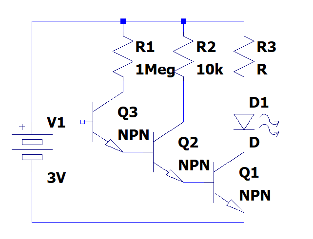

Andreas G. schrieb: > LED ( Optokoppler ) ... als Vitrienen Beleuchtung Ähm? Die 3-Transistor-Schaltung wird auch bei 3V funktionieren. Dafür ist nur eine kleine Änderung notwendig.

Wie gesagt, die 3-Transistor-Schaltung funktioniert mit kleiner Änderung auch an 3V oder 5V.
H. H. schrieb: > Andreas G. schrieb: >> Die Stromversorung ist im Fuß. > > Dann bau doch dort einen Radarbewegungsmelder ein. Damit bin ich wieder bei dem PUNKT 270Grad Erfassungsbereich. Die die ich gerade über Tante Google gefunden habe haben nur einen Erfassungsbereich von max 80 Gard !
Helge schrieb: > Wie gesagt, die 3-Transistor-Schaltung funktioniert mit kleiner Änderung > auch an 3V oder 5V. Danke

Diese Transistorschaltung wird auf alles Möglich reagieren. Daraus die Bewegung einer Person abzuleiten, kommt mir arg gewagt vor. Das Theremin funktioniert wesentlich komplexer, als die 3-Transistor Schaltung. Es sendet eine Frequenz aus die durch Eintritt in das elektromagnetische Feld des Schwingkreises moduliert wird. Man muss es vor jeder Benutzung an Raum, Person, Temperatur und Alterung der Bauteile abstimmen. Das Prinzip taugt nicht für den Dauerbetrieb einer Schaltung, die klare binäre Aussagen treffen soll. Wenn schon, müsste man eine Schaltung bauen, die sich ständig selbst abstimmt. Hast du denn wenigstens Platz für eine große Antenne, mindestens 1 Meter lang? Erkläre, was du mit dem Ding bezwecken willst. "Bewegungsmelder" ist vermutlich der falsche Ausdruck. Ich habe jetzt allerdings keine Lust, einen Anwendungsfall herbei zu phantasieren, der möglicherweise überhaupt nicht stimmt.
Beitrag #7057688 wurde von einem Moderator gelöscht.
Stefan ⛄ F. schrieb: > Das Theremin funktioniert wesentlich komplexer, als die 3-Transistor > Schaltung. Es sendet eine Frequenz aus die durch Eintritt in das > elektromagnetische Feld des Schwingkreises moduliert wird. Auch falsch. Stefan ⛄ F. schrieb: > Erkläre, was du mit dem Ding bezwecken willst. Lesen scheint nicht deine Stärke zu sein. Andreas G. schrieb: > Angedacht ist das ganze als Vitrienen Beleuchtung. Wenn sich eine Person > der Vitrine auf etwa einem halben Meter nähert, soll die Beleuchtung > darin angehen.
