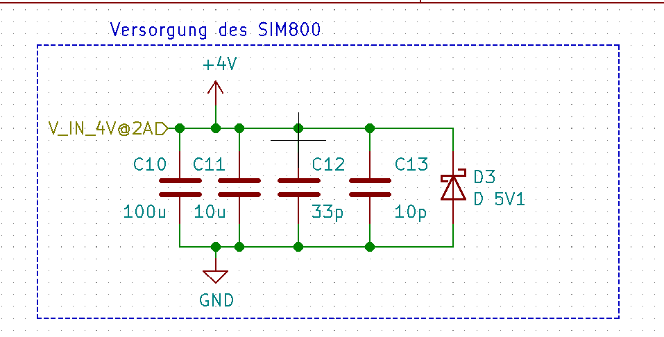

Hallo zusammen, Ich hab leider Probleme mit meiner selbst erstellten Leiterplatte. Und zwar verwende ich dabei ein SIM800-Chip welches kurzzeitig (~500us) bei Übertragung einer SMS 2A ziehen kann. Leider bricht die Spannung der Versorgung so weit ein das sich der Chip mitten im Betrieb ausschaltet. Die Versorgung wird durch einen 3000mAh LiPo-Akku realisiert, diese Akkuspannung wird dann durch einen "MAX1688" auf ungefähr 4,1 gewandelt. Dieser MAX1688 ist speziell ausgelegt für GSM Anwendungen und sollte daher theoretisch kurzzeitig diese 2A lieferen können ohne das die Spannung einbricht. Die Schaltung habe ich beides nach Datenblatt designed und auch so verwendet. Ich habe Bilder von meiner Oszi-Messung hochgeladen, dabei sieht man ganz schön den Spannungseinbruch auf ungefähr 3V und dies reicht aus das sich das Modul ausschaltet, da das Modul für min. 3,4V ausgelegt ist. Ebenso lade ich euch die genauen Schaltungen hoch, wie sie derzeit verbaut und verwendet werden. Dabei seht ihr das MAX1688 Modul und anschließend die weiterführung auf die Versorgung des SIM800C. So jetzt zu meiner Frage, es handelt sich um eine zweite Version des Layouts, das heißt es hat davor schon mal alles gut funktioniert ohne solche Einbrüche zu sehen. Ich lade euch auch ein Bild vom Layout hoch und dabei könnt ihr sehen wie die Kondensatoren etwas ungünstig da Platziert sind zum SIM800 Modul. Meint ihr es würde helfen wenn ich die Leitung vom MAX1688 zu den zwei großen Kondensatoren aufkratze und oben wieder verbinden beim ersten Kondensator. Die Idee wäre dabei das der Strom tatsächlich an beiden Kondensatoren vorbeifließen müsste und dann erst zum SIM800 Modul gelangt... Oder was denkt ihr? (Ich hhabs versucht bissl einzuzeichnen was ich meine...) Danke für alle Fragen und Meinungen im Voraus!

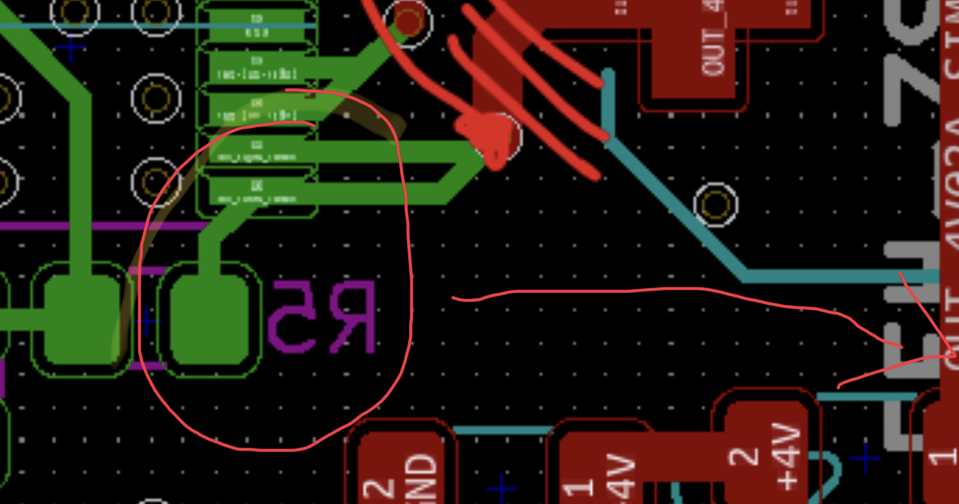

So aufkratzen wie gezeigt rettet meiner Meinung nach überhaupt nichts. Das Layout für den Schaltwandler mit den dünnen Leiterbähnchen und einzelnen DK ist ziemlich suboptimal da nicht gerade Impedanz-optimiert. Es handelt sich ja um einen Step-Up, da fließen ja schon erhebliche Ströme. Schau Dir mal das Evaluationboard zum MAX1688 an, da arbeiten die massiv mit Flächen. https://datasheets.maximintegrated.com/en/ds/MAX1687EVKIT-MAX1688EVKIT.pdf Man muss sich anhand eines Prinzipschaltbildes auch vor Augen führen, wo in welcher Phase des Wandlungsprozesses Strom fließt. Man kann die Massen des Ein- und Ausgangskreises eigentlich immer für kurze Wege zusammenführen. Auf der anderen Seite sind die Einbrüche sage und schreibe 50ms lang. Was macht überhaupt die Eingangsspannung in diesen Phasen? Und dann frage ich mich auch noch, wie ein immerhin 600kHz Wandler mit ausschließlich 2x1000uF im Ausgangskreis so zurecht kommt. Und im Eingang auch nur ein „normaler“ Elko? Hätte jetzt ein paar keramische Cs erwartet. Weiterhin: Bzgl Spule und Kondensatoren: Sind es GENAU diese Typen oder nur ähnlich?

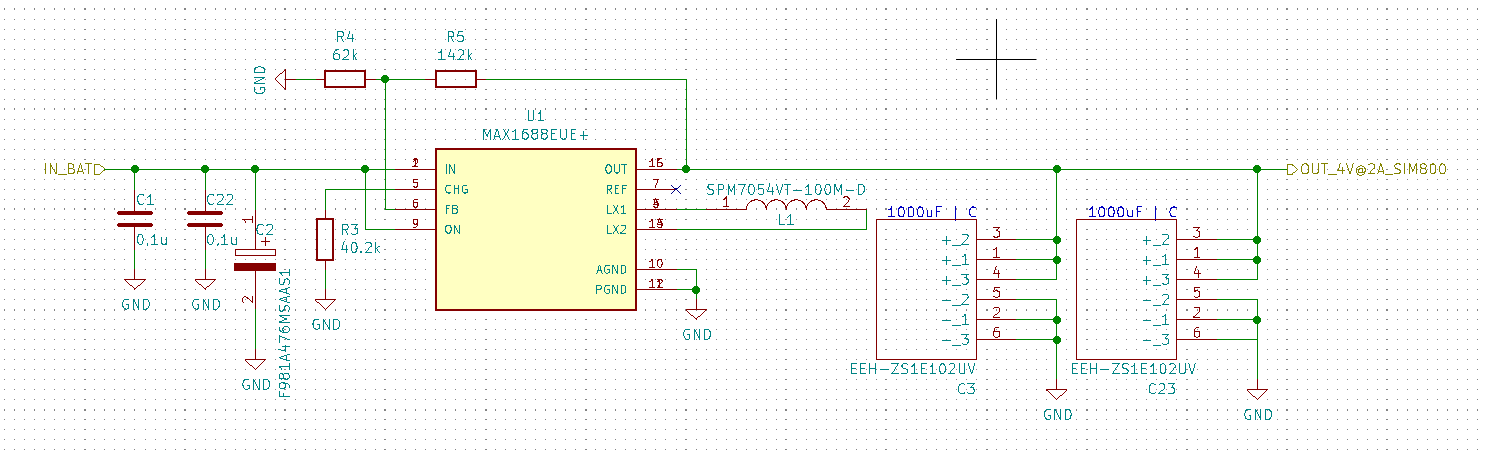

Welche Kondensatoren würden dich den interessieren? Ich mach mal eine kleine Liste an den Bauteilen: L1 (Spule MAX1688): SPM7054VT-100M-D C1,C22 (100nF Eingangskondensatoren): C0805C104K5RAC7411 C2 (47uF Eingangskondensator): F981A476MSAAS1 C3,C23 (1000uF): EEH-ZS1E102UV
Gaaanz schlimm ist auch die Anbindung der Feedback-Spannung. Die muss man am Point-of-Load abholen, auf keinen Fall direkt am IC. Stichwort „Kelvin connections“. Die würde ich mal umverdrahten.
Wenn ich das richtig sehe, hat der Eingangskondesator F981A476MSAAS1 einen RMS Current von unter 100mA. Wo soll der Strom zur Umladung denn dann herkommen?
Harald A. schrieb: > Gaaanz schlimm ist auch die Anbindung der Feedback-Spannung. Die muss > man am Point-of-Load abholen, auf keinen Fall direkt am IC. Stichwort > „Kelvin connections“. Die würde ich mal umverdrahten. Danke dir für den Punkt, den nehme ich sehr gerne mit! :) Das wusste ich leider nicht einmal und höre zum ersten Mal davon, werde mich mehr dazu einzulesen! danke dir!
Harald A. schrieb: > Wenn ich das richtig sehe, hat der Eingangskondesator F981A476MSAAS1 > einen RMS Current von unter 100mA. Wo soll der Strom zur Umladung denn > dann herkommen? Ehrlich gesagt habe ich dies garnicht beachtet, ich habe zuvor mit den Tantalkondensatoren nicht wirklich was anfangen können.

Habe gerade nochmal den Tantal vom Evalboard nachgeschaut, der hat auch „nur“ 0.5A RMS. Merkwürdig. Packe auf das Pad von deinem Tantal doch mal 1..2 47uF MLCC huckepack drauf.

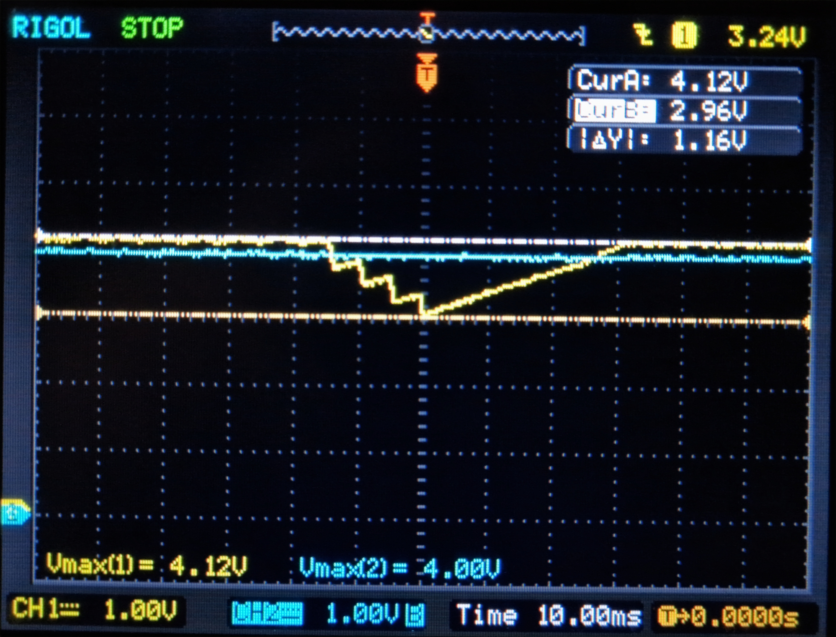

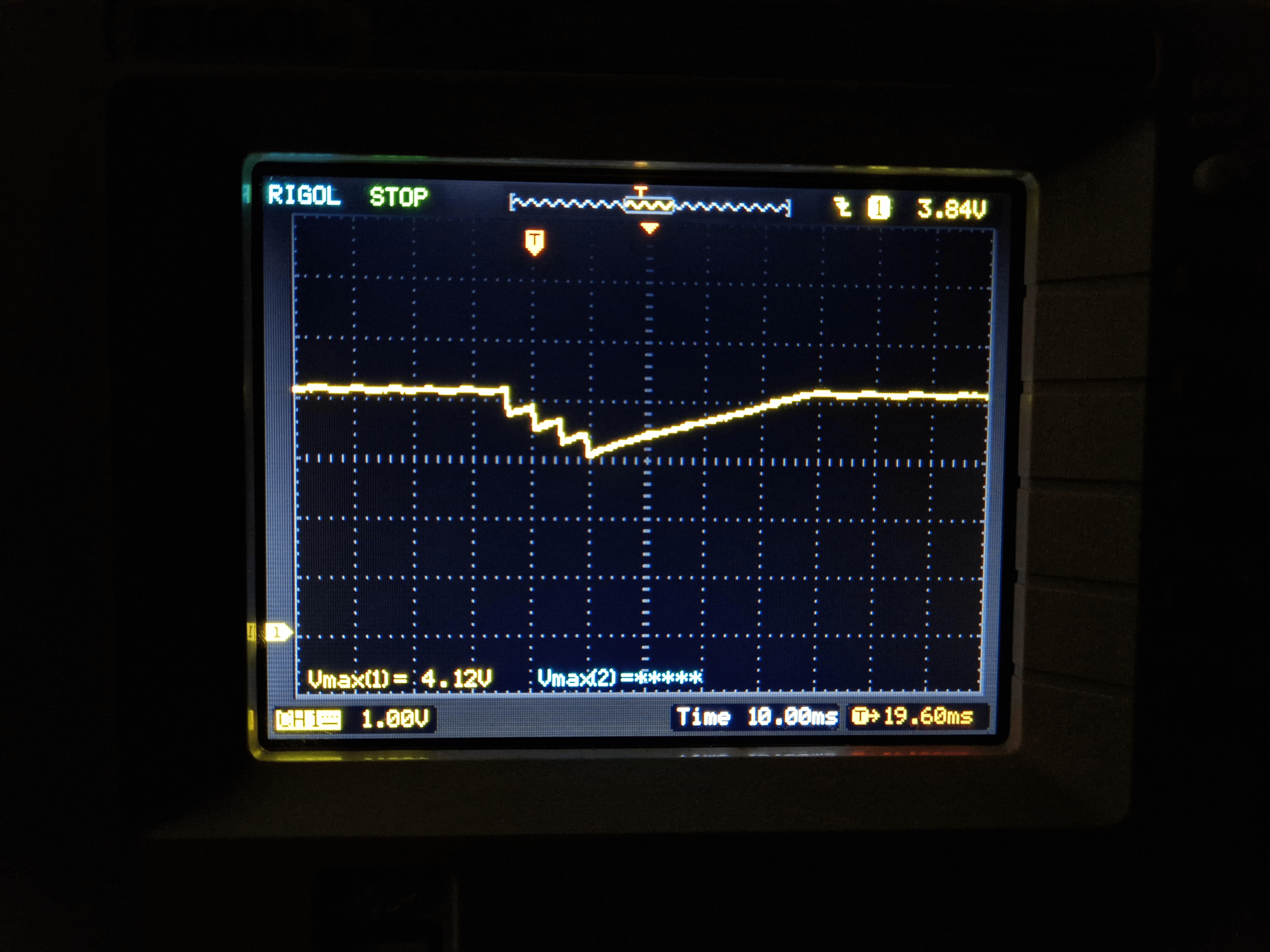

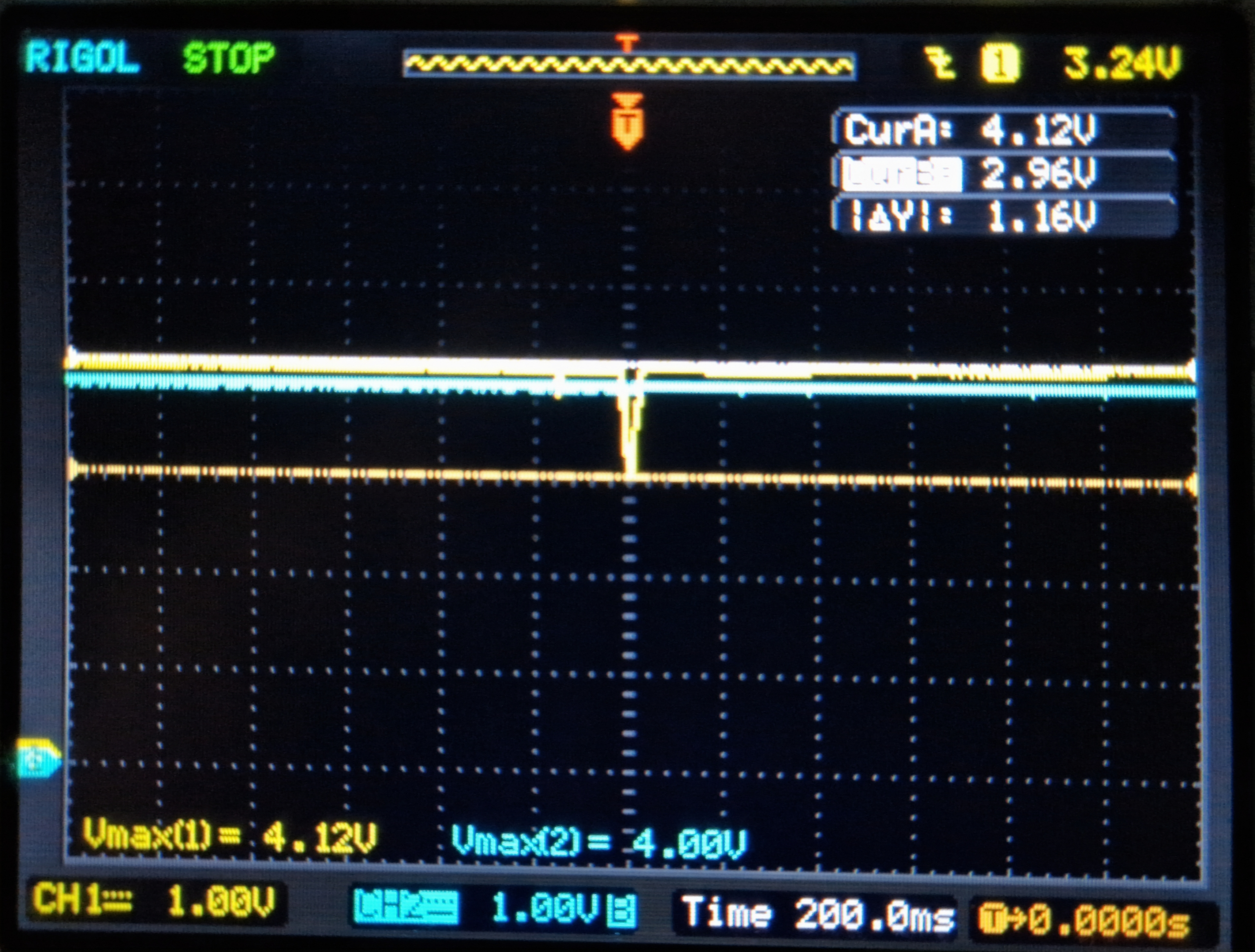

Tut mir leid das ich mich länger net meldete, ich komme mit neuen Findungen... Und zwar erstmal habe ich gescheite Aufnahmen von dem Spannungseinbruch mit der Eingangsspannung (=Akkuspannung)... siehe Bilder, dabei ist zu erkennen wie der Spannungseinbruch geschieht aber mit der Eingangsspannung (=Akkuspannung) nichts passiert. Bezgl. den minimalen Spannungsbrüchen, die waren im mV Bereich und daher nicht wirklich tragisch für mich... Und warum ich den Wandler verwende, damit ich die Konstante Spannung von 4,1V aufs GSM-Modul habe. Ebenso versorge ich mit dem Akku einen Mikrocontroller, GPS-Modul, Display und einen Sensor. Deshalb wollte ich nicht direkt mit der Akkuspannung aufs GSM-Modul. Ebenso versuche ich mit dem Projekt nicht wirklich lange Laufzeiten zur erzielen sondern nämlich erstmal alles stabil laufen zum kriegen... EDIT: Ich muss zurückrudern, ich hatte anscheinend nur die ganze Zeit falsch gemessen gerade eben ohne dem GPS-Modul. Die Spannungseinbrüche gibt es auch ohne GPS-Modul, somit hängt dies nicht zusammen...

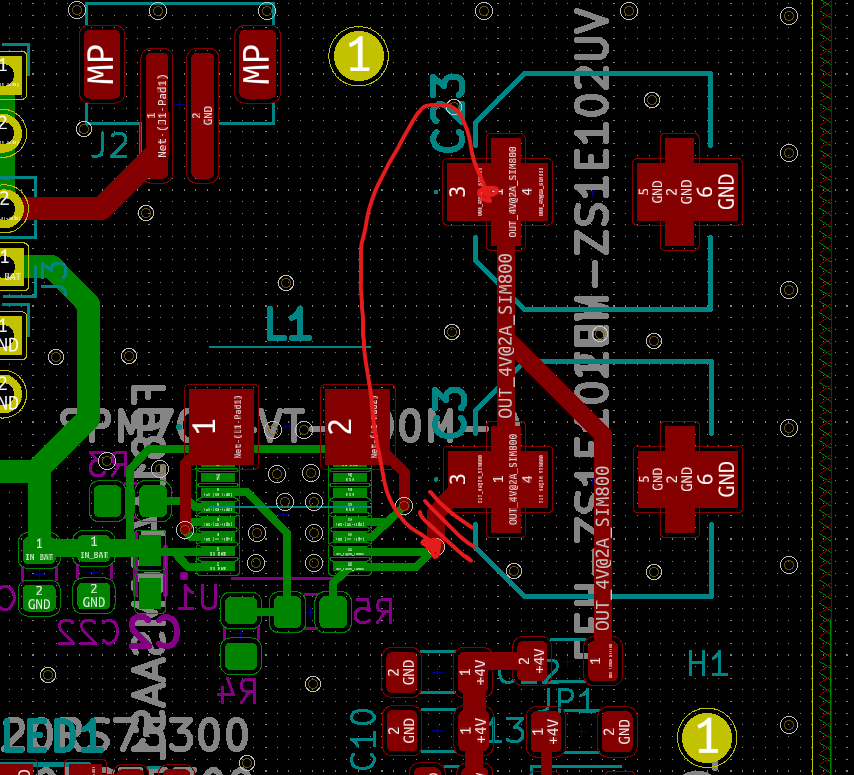

Ich hab jz den Abgriff der Feedbackspannung auch ganz vorne an der "Last" und es hat mal soweit auch funktioniert für 30Min sowas.... Dann kam es wieder auf leider...
Wurde leider ne längere Nacht :D ... Ich hab grad nochmal das Datenblatt des SIM800C durchgelesen und da fand ich das dieser ja eigentlich dafür ausgelegt wäre direkt von einem LiPo Akku versorgt zu werden. Ich plan deshalb wahrscheinlich morgen dann nochmal bissl was umzulöten und das Modul direkt vom Akku versorgen zu lassen... oder spricht etwas dagegen? Stimmt das überhaupt das der SIM800 direkt vom Akku in Betrieb genommen werden kann? Ich hab mir nämlich eher sorgen gemacht, dass die Akkuspannung massiv dann drunter leiden würde und meine anderen Module dann net wirklich gescheit funktionieren würden...
Stefan M. schrieb: > Ich hab grad nochmal das Datenblatt des SIM800C durchgelesen und da fand > ich das dieser ja eigentlich dafür ausgelegt wäre direkt von einem LiPo > Akku versorgt zu werden. Ich plan deshalb wahrscheinlich morgen dann > nochmal bissl was umzulöten und das Modul direkt vom Akku versorgen zu > lassen... oder spricht etwas dagegen? Stimmt das überhaupt das der > SIM800 direkt vom Akku in Betrieb genommen werden kann? Dafür ist der SIM800 ausgelegt, das sprang mir jedenfalls direkt ins Auge. Sollte mich nicht wundern, wenn da auch bereits eine Ladeschaltung mit dabei ist. Habe ich aber hier nicht geprüft, bei anderen Modulen aber schon gesehen. > > Ich hab mir nämlich eher sorgen gemacht, dass die Akkuspannung massiv > dann drunter leiden würde und meine anderen Module dann net wirklich > gescheit funktionieren würden... Ein LiPo kann selbst schon massiv schieben, der ist nicht das Problem. Zudem kann man ja auch noch ein paar Cs dazu bauen, wie im Datenblatt gezeigt. Hast Du ja auch gemacht. Dazu gibt es im gleichen Formfaktor auch gleich CAT-M1 und NB-IOT, ebenfalls mit GPS. Auch gleich zum Umstecken ohne Neukonstruktion. Warum überhaupt das SIM800? Das hat ja, wenn ich das richtig gesehen habe, nur 2G und 3G. Letzteres ist bereits tot, 2G dauert auch nicht mehr lange. Du könntest Dir auch ein MiniPCI-E Sockel setzen, dann kannst Du aus einer Vielzahl sehr günstiger (LTE) Modems wählen und auch unkompliziert wechseln. Keine Angst bzgl. all der Signale auf dem Stecker, es reicht wenn man 3.3V, GND und UART (oder USB) anschließt. PCI ist auf dem Modem-Sockel noch nicht einmal drauf. Unter dem PCI-E Sockel kann man, bei entsprechender Aufbauhöhe, noch weitere Elektronik unterbringen. Ach ja, und GPS (+Glonass, Beidou, Galileo) ist bei einigen MiniPCI-E auch schon gleich mit integriert. Allerdings brauchst Du dann wieder ein 3.3V Wandler, das ist der Nachteil.

Sooo ich hab dann jz alles umgelötet und aufgebaut und soweit getestet und alles scheint soweit sehr gut zu funktionieren :)! Die Akkuspannung schwankt garnicht schlimm wie ich es mir eigentlich vorstellte, es gibt nur paar Spannungsspitzen beim versenden einer SMS aber ansonsten ist das wirklich nichts schlimmes und sehr viel besser als im Vorhinein:)! Ich bedanke mich daher sehr für eure Hilfe!!!
