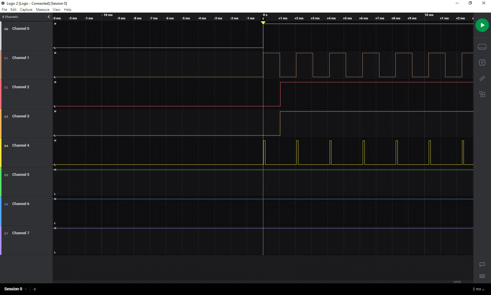

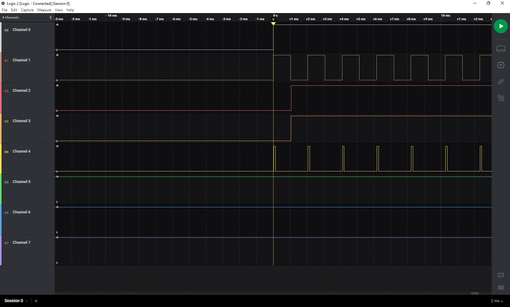

habe ein kleines Programm geschrieben um Compare und Overflow zu testen.
Die Ports überwache ich mit einem Logic Analyzer (s.Bild).
Meine Frage ist nun, warum der OVF schon beim Start des Timers
ausgeführt wird.
/* PA0 Taster
 * Channel 0 PA1 Timer0 Start
 * Channel 1 PA7 OC0B PWM
 * Channel 2 PA2 TCNT0 Wert
 * Channel 3 PA3 ISR Compare
 * Channel 4 PA4 ISR OVF
#define F_CPU 1000000UL    // ATtiny44-20 with 1Mhz
#define Timer0_stop    TCCR0B &= ~((1<<CS00)|(1<<CS01)|(1<<CS02))
#define Timer0_start    TCCR0B |= (1<<CS01)
#include <avr/io.h>
#include <avr/interrupt.h>
#include <util/delay.h>
22
ISR(TIM0_OVF_vect)
23
24
  PORTA |= (1<<PA4);
25
  _delay_us(100);
26
  PORTA &= ~(1<<PA4);
27
28
29
30
31
ISR(TIM0_COMPB_vect)
32
33
  PORTA |= (1<<PA3);
34
35
36
37
38
int main(void)
39
40
  cli();            // clear Interrupt
41
42
  DDRA &= ~(1<<PA0);        // PA0 Input
43
  PORTA |= (1<<PA0);        // Pullup on
44
45
  DDRA |= (1<<PA1)|(1<<PA2)|(1<<PA3)|(1<<PA4);  // PA1 - PA4 Output
46
  DDRA |= (1<<PA7);        // PA7 OC0B
47
  TCCR0A = (1<<COM0B1)|(1<<WGM00)|(1<<WGM01);  // fast PWM
48
  TCCR0B = (1<<WGM02);        // fast PWM
49
50
  OCR0A = 250;          // Top
51
  OCR0B = 125;          // Compare
52
53
  TIMSK0 = (1<<OCIE0B)|(1<<TOIE0);    // Compare und OVF
54
55
  sei();            // set Interrupt
56
57
58
59
  while(1)
60
61
62
    if(!(PINA & (1<<PA0)))
63
64
      _delay_ms(1000);
65
      TCNT0 = 0;
66
      PORTA |= (1<<PA1);
67
      Timer0_start;
68
69
70
    if(TCNT0 == 125)
71
72
      PORTA |= (1<<PA2);
73
74
