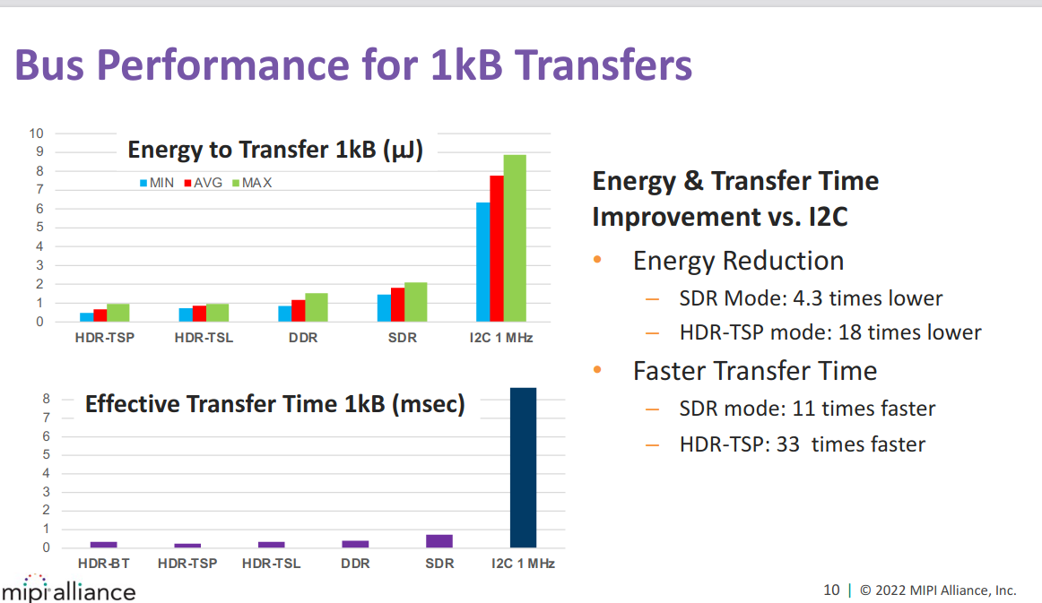

MIPI I3C – I2C-Nachfolger macht Fortschritte
Der einst von Philips standardisierte I2C-Bus dürfte eine der größten Erfolgsgeschichten in der Welt der Elektronik sein – mit dem von der MIPI entwickelten Busstandard I3C tritt nun ein Nachfolger an. Der wichtigste Vorteil des – übrigens mit I2C zumindest weitestgehend – abwärtskompatiblen Busstandard ist die höhere Geschwindigkeit, die zu geringerem Energieverbrauch führt.
(Bildquelle: MIPI, beigestellt)
Sonst räumt der Busstandard mit einigen Anachronismen von I2C auf: die Addresszuweisung erfolgt nun beispielsweise dynamisch, was die Notwendigkeit von I2C-Addresspins eliminiert und IC-Gehäuse verkleinert. Weitere Informationen zum Standard finden sich – unter Anderem – in der unter https://www.mipi.org/sites/default/files/MIPI-Webinar-Achieving-Optimal-Energy-and-Power-Efficiency-with-MIPI-I3C-2022-05-03.pdf bereitstehenden Präsentation.
