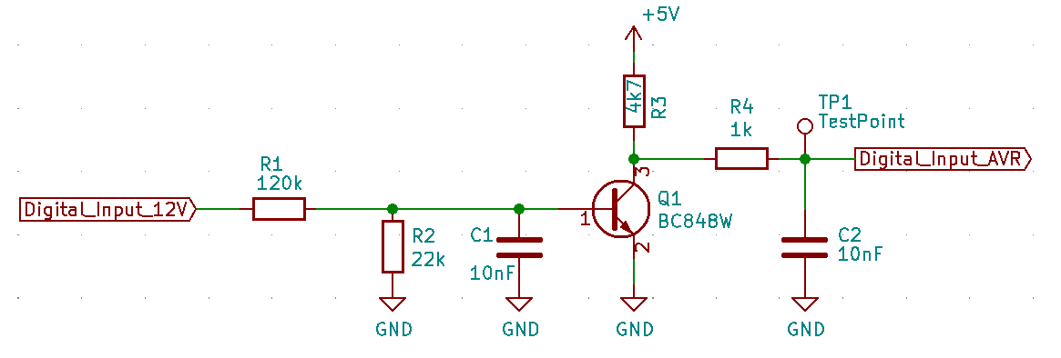

wie ihr ja wisst möchte ich mir ein kleines Steuergerät für den KFZ
Bereich bauen.
Meine Fragen zu der Spannungsversorgung wurde schon einem anderen Thread
beantwortet - Vielen Dank dafür!
Das Steuergerät sollte auch in der Lage sein digitale Eingänge
auszuwerten (12V). Ich möchte auch gerne eine Rückspeisung in die 5V
Leitung vermeiden.
Hätte dazu die Schaltung im Anhang verwendet. Bauteilgröße 0603 /
SOT-323
Würde diese schon ausreichen um die ISO-Tests zu bestehen?
Probleme die ich sehe, wären evtl. die negativen Pulse - Könnten die den
Transistor beschädigen?
Im normalen Betrieb wird der Spannungsteiler durch den Transistor
"belastet".
Bei einem negativen Puls wäre der Teiler unbelastet und würde über -20V
(simuliert) gehen.
Laut Datenblatt VBE maximal 5V - Keine Bemerkung zu negativen
Spannungen. Wie verhält sich da der Transistor?

Die BE-Diode des T verhält sich wie eine Z-Diode, die erst ab -5V
leitend wird (idR. sogar deutlich unter -5V). Die -20V kommen da also
nicht wirklich an, sondern werden durch die BE-Z-Diode auf irgendwas zw.
(ganz grob) -5 und -10V begrenzt.
Da aber angeblich Transistoren keine größeren neg. BE-Ströme mögen (1mA
bei einem T, der nur 20mA Basisstrom verträgt, betrachte ich schon als
viel), bzw. deren Eigenschaften sich dabei verschlechtern sollen, sollte
man diesen Zustand daher vermeiden, indem man einfach eine kleine Diode
in Sperrrichtung parallel zur BE-Stecke schaltet.
Doch, steht im DB in den max. Ratings. Nur steht das eben nicht als
VBE=5V drin, denn das wäre ja eine positive Spannung, die für den T dann
auch fatal wäre.

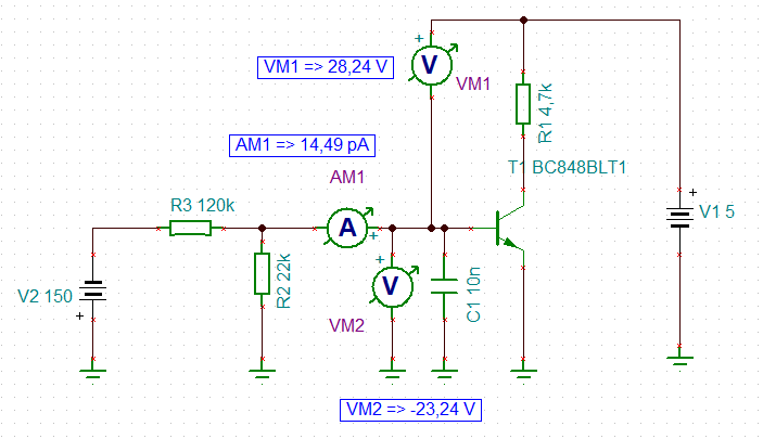

Ich habe das ganze jetzt einmal mit -150V simuliert.

Laut Simulation bin ich deutlich darunter - Wenn ich das richtig sehe
würde die Schaltung auch dauerhaft -150V verkraften?
Was ich noch nicht verstehe, wie ich erkennen kann wie viel negative
Spannung der Transistor verkraftet.

Wenn Du auf Nummer Sicher gehen willst, pack noch eine Diode an die
Basis. Dann noch den 120k auf 2x 60k/1W/200V Widerstände aufgeteilt und
das Ding hält's aus, wenns an 400V Drehstrom angeschlossen wird.
Die Eingänge müssen ISO Tests nicht bestehen.
Wenn sie es trotzdem tun, ist das natürlich ein Bonus
Mir wäre der Aufwand, den du treibst, zu hoch. Zudem wäre eine Diode die
negative Spannungen an der Basis nach Masse ableitet nicht verkehrt.
> auszuwerten (12V).
Tja, aber in welchem Bereich möchtest Du ein "12V" von z..b eine durhc
Masseversatz +2V untescheiden?
Besser ist ein Spannungsteiler mit 10...22nF gegen Kl31,
dann Längswiderstand und damit in den ADC eingang des uC (und dort die
Schwelle per SW setzen.
> Leitung vermeiden.
Das macht obiger Längswiderstand, den den Strom über die interne Clamp
Dioden des uC begrenzt.
> SOT-323
603 ist in jedem Fall sinnvoll, auch wegen ggfs. anleigender (ISO-)
Pulse.
Nein, s.u.
Richtig bemerkt
> (simuliert) gehen.
Und geht  damit ab/beim ersten Puls in Schädigung.
somit: Design ändern, s.o.

Darf der Transistor überhaupt keine negative Spannung an der Basis
abbekommen oder müsste die nur limitiert werden. Auf was müsste man
limitieren? - Kann man das dem Datenblatt irgendwo entnehmen?
Kannst Du das genauer erklären? Im Endeffekt soll z.B. die Zündung
abgefragt werden oder auch ein Kippschalter.
Könnte man das Design irgendwie noch retten? z.B. C1 durch Z-Diode
ersetzen (Zusätzliche Sicherheit im positiven Spannungsbereich und
Limitierung im negativen auf < -0,5V.)
Die BE-Diode verträgt etwa 5-7V reverse. Ja, das steht im Datenblatt
unter U_EB.
Man macht zum Schutz einfach eine normale Diode antiparallel zur
BE-Strecke.
